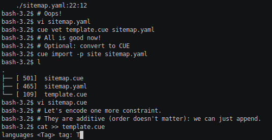

La communauté Cuelang a récemment ajouté un nouveau langage, CUE (Configure Unify Execute), à la grande famille des langages de définition et de configuration de données. CUE est un langage de définition et de validation de données open source qui vise à simplifier les tâches impliquant la définition et l'utilisation de données. D’après l’équipe de développement de CUE, c'est un surensemble de JSON qui permet aux utilisateurs familiarisés avec JSON de se lancer rapidement. Il vous permet aussi de définir un schéma de validation détaillé pour vos données, de définir et d'exécuter des scripts déclaratifs, etc.
D’après sa documentation, CUE est un langage de validation de données et un moteur d'inférence qui tire ses racines de la programmation logique. CUE n’est pas un langage de programmation généraliste, mais il a de nombreuses applications, telles que la validation de données, la modélisation de données, la configuration, l'interrogation, la génération de code et même de scripts. Le moteur d'inférence peut être utilisé pour valider des données dans un code ou pour les inclure dans un pipeline de génération de code. Contrairement à ses langages homologues, CUE fusionne les types et les valeurs en un seul concept.
En effet, selon l’équipe de développement de CUE, alors que dans la plupart des autres langages de la même famille, les types et les valeurs sont strictement distincts, CUE les ordonne dans une hiérarchie unique (un réseau, pour être précis). Il s’agirait d’un concept très puissant qui permet à CUE de faire beaucoup de choses fantaisistes. Selon l’équipe de développement de CUE, le langage est conçu de manière à ce que la combinaison des valeurs de CUE dans n'importe quel ordre donne toujours le même résultat (associatif, commutatif et idempotent).

- la configuration : comme langage de configuration, CUE gère des fichiers texte pour définir l’état souhaité du système. Il vous permet d’ajouter la validation à vos données existantes (CUE, YAML, JSON), de réduire le passe-partout dans les configurations à grande échelle, ou les deux ;
- la validation de données : CUE vous permet de valider des données textuelles ou programmatiques ou les documents de base de données. Il vous permet aussi d’effectuer des validations côté client et sur des bases de données orientées document comme MongoDB qui sont caractérisées par un schéma flexible ;
