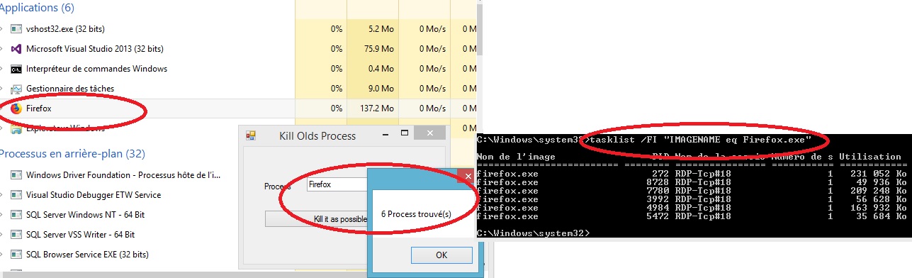

    Je ne sais si ton objectif est de tuer un process et tous ses sous-process ou bien si tu veux obtenir d'autres infos.
    Je peux seulement t'aider sur la question de "les tuer tous" :
        Private Sub BGo_Click(sender As Object, e As EventArgs) Handles BGo.Click
            Dim Cpt As Integer = 0
            Dim P As System.Diagnostics.Process
            Try
                For Each P In System.Diagnostics.Process.GetProcesses
                    If P.ProcessName.ToUpper Like "*" & TBProcess.Text.ToUpper & "*" Then
                        'P.Kill()
                        MessageBox.Show(P.Id)  ' uniquement pour ce test ...
                        Cpt += 1
                    End If
                Next
            Catch
            End Try
            MessageBox.Show(Cpt & " Process trouvé(s)")
            Me.Close()
            End
        End Sub
    Si je lance ce code à la recherche des process de FireFox, il m'en trouve 6 alors que je n'en vois qu'un dans le gestionnaire des tâches.
    Pour le test, j'ai remplacé le Kill par l'affichage de ID des process (les PID). J'ai ainsi pu vérifier leur concordances avec une autre source d'infos sur les process : TaskList. Ce programme s'exécute en ligne de commande et il conviendrait d'en apprendre davantage à son sujet. Ses résultats pourraient si besoin, être envoyés vers un fichier texte et récupérés dans VB (par un StreamReader). TastKList peut aussi être lancé à partir de VB (par Shell, par exemple).
    L’illustration suivante montre le Gestionnaire des tâches, l'exécution de TaskList et le dernier MessageBox de mon code de Kill des process.
    J’espère que ceci t'aidera ...
