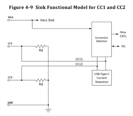

    Par défaut Le nouveau Raspberry Pi 4 ne prend pas tous les cables USB-C en charge à cause d’un défaut de conception
    À cause d’un défaut de conception que la Fondation va corriger
    La nouvelle de la disponibilité du Pi 4, la nouvelle mouture de la ligne d’ordinateurs monocartes de la Fondation Raspberry Pi, est tombée il y a deux semaines. Le Raspberry Pi 4 conserve la même apparence et le même prix de départ que son prédécesseur (35 $) pour des spécifications dont on ne peut s’empêcher de constater le bond effectué en comparaison aux versions précédentes : jusqu'à 4 Go de RAM (quatre fois plus que tout Pi précédent), un processeur et un GPU plus rapides, un Ethernet plus rapide, un réseau Wi-Fi double bande, deux fois plus de sorties HDMI et deux ports USB 3.
    Nom : upton about rpi4.png
Affichages : 22539
Taille : 72,3 Ko
    En sus, le Raspberry Pi 4 est le premier ordinateur du catalogue de la Fondation équipé d’un connecteur USB-C pour son alimentation. C’est aussi de là que vient une mauvaise nouvelle … Le port USB-C dédié à la fourniture de l’énergie électrique nécessaire au fonctionnement de l’ordinateur est non conforme. Dans une récente sortie, Eben Upton – l’un des co-fondateurs de la Rasbperry Pi Foundation – confirme l’information. Toutefois, ce qu’il faut souligner est que c’est le hobbyiste Tyler Ward qui, le premier, touche au fond du problème.
    « Le nouveau Raspberry Pi est équipé d’un connecteur USB Type-C pour l'alimentation et certains utilisateurs se plaignent de ce que certains chargeurs ne fonctionnent pas avec lui (notamment les chargeurs de MacBook). Certains ont émis l'hypothèse que cela est dû à une limitation du fabricant sur les alimentations, mais en fait, c'est dû à un défaut de conception au niveau de la connexion USB. La racine du problème est la présence d’une résistance de tirage vers la masse commune aux lignes CC1 et CC2 du connecteur USB de type C », explique-t-il.
    Nom : Rpi4 schematic.png
Affichages : 11823
Taille : 27,4 Ko
    Schéma partiel du Raspberry Pi 4
    « Avec la plupart des chargeurs, cela ne posera pas de problème car les câbles de base n'utilisent qu'une seule ligne CC et, par conséquent, le Raspberry pi est détecté correctement et reçoit l'alimentation. Le problème se pose avec les câbles à marquage électronique qui utilisent les deux connections CC », ajoute-t-il. En l’état actuel, l’utilisation d’un câble USB-C à marquage électronique avec un chargeur intelligent va provoquer l’identification du Raspberry Pi comme accessoire audio, ce qui va amener l’alimentation à ne pas lui fournir l’énergie.
    Benson Leung de Google s’est exprimé sur la question et accuse les designers du Raspberry Pi de non respect des normes. « L'équipe de Raspberry Pi a commis deux erreurs critiques. La première est qu'ils ont conçu ce circuit eux-mêmes, peut-être en essayant de faire quelque chose d'intelligent avec la détection de niveau de courant, mais n'y sont pas parvenus de façon correcte. Au lieu d'inventer des circuits, les concepteurs de matériel devraient simplement copier la spécification USB-C. La deuxième erreur est qu'ils n'ont pas vraiment testé leur design avec des câbles équipés de puces de marquage électronique », lance-t-il.
    Nom : recommandations usb-c.png
Affichages : 9434
Taille : 32,6 Ko
    Recommandations de la norme USB-C
    Le souci dans l’actuelle situation est que les câbles dotés de puces de marquage électronique sont assez courants. Par exemple, chaque MacBook vient équiper d’un câble USB-C à marquage électronique depuis 2016. Après la publication du billet de blog de Tyler Ward, la Fondation a annoncé qu’une version corrigée du Raspberry Pi 4 est en route. En entendant les révisions annoncées, les propriétaires de Raspberry Pi 4 doivent faire usage de câbles USB-C non équipés de puces pour le marquage électronique – le type qu’on rencontre sur de nombreux chargeurs de smartphones. Bien sûr, il faudra penser à se munir d’un boîtier d’alimentation capable de fournir 5 volts sous une intensité de courant maximale de 3 ampères.
    Ce défaut de conception est le deuxième problème qu’un produit de la fondation Raspberry Pi exhibe ces derniers mois. Au mois d’août de l’année précédente, la Fondation a lancé le Rasperry Pi Power Over Ethernet (PoE) HAT. Comme avec l’USB-C, des problèmes d’alimentation avaient surgi avec cette carte d’extension.
    Sources : blog Tyler, billet Leung
