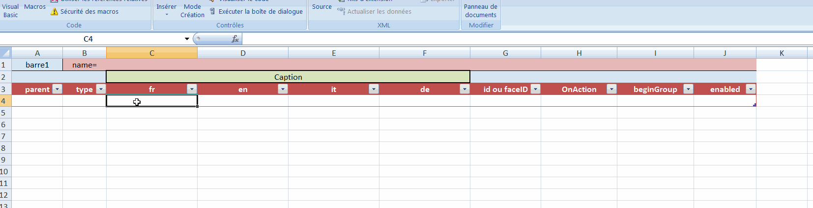

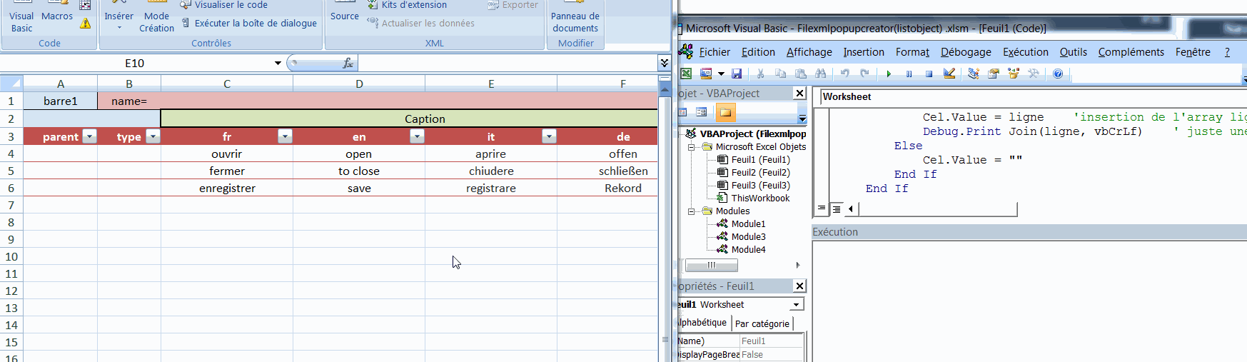

  6. #26
    cuisiniste
    Avril 2009
    15 379
    Activité : cuisiniste
    Secteur : Bâtiment
    Inscription : Avril 2009
    Messages : 15 379
    Points : 12 073
    12 073
    Par défaut re
    re
    @pierre
    finalement les formules c'etaient pas top
    j'ai donc changé mon fusil d'épaule
    j'ai utiliser l'évènement change mais pour toute la partie langue
    autrement que ce soit un Français ,un anglais, italien allemand qui tape dans sa colonne la traduction se fera sur les autre
    je pourrait ajouter autant de colonnes langue que je veux a partir du moment ou elle se trouve avant "DE" et je n'aurais pas besoins de changer le code
    Private Sub Worksheet_Change(ByVal Target As Range)
        Dim col As Long, ligne As Variant, l1 As String, i As Long
        col = Target.Column
        ligne = WorksheetFunction.Index(Range("Tableau2[[#Headers],[FR]:[DE]]").Value, 1, 0)    'on recupere les valeur du header de "FR" a "DE"
        Set Cel = Cells(Target.Row, "C").Resize(1, UBound(ligne))    'on determine la cells  1 pour la premiere langue on la dimention au nombre de colonne
        If Target.Count = 1 And Target.Row > 3 Then    'condition apres header et count 1
            If Target.Value <> "" Then    'si valeur différente de vide
                l1 = Cells(3, Target.Column).Text    'on recupere la langue de depart  de la colonne du target  dans le header
                'boucle sur tout les item de ligne et construction de l'url et apel de translate et insertion du resultat
                For i = LBound(ligne) To UBound(ligne)
                    ligne(i) = Translate(urlI:="https://translate.google.pl/m?hl=" & l1 & "&sl=" & l1 & "&tl=" & ligne(i) & "&ie=UTF-8&prev=_m&q=" & Target.Text)
                Next
                Cel.Value = ligne    'insertion de l'array ligne  a partir de "c" sur la ligne du target
                Debug.Print Join(ligne, vbCrLf)    ' juste une verif
            Else
                Cel.Value = ""
            End If
        End If
    End Sub

  13. #33
    cuisiniste
    Avril 2009
    15 379
    Secteur : Bâtiment
    Messages : 15 379
    Points : 12 073
    12 073
    Par défaut re
    @pierre
    les texte de caption ne s'arrêteront pas a "ouvrir" ou autre mot relativement connus dans beaucoup de langues
    ensuite non justement mon code évènementiel sheets_change ne changera pas d'un yota même si j'ajoute des colonne langues entre FR et DE
    ceci remplace les formules
        col = Target.Column
        ligne = WorksheetFunction.Index(Range("Tableau2[[#Headers],[FR]:[DE]]").Value, 1, 0)    'on récupère les valeur du header de "FR" a "DE"
        Set Cel = Cells(Target.Row, "C").Resize(1, UBound(ligne))    'on détermine la cells  1 pour la première langue on la dimension au nombre de colonne
        If Target.Count = 1 And Target.Row > 3 Then    'condition après header et count 1
                l1 = Cells(3, Target.Column).Text    'on récupère la langue de départ  de la colonne du target  dans le header
                'boucle sur tout les item de ligne et construction de l'url et apel de translate et insertion du résultat
                Next
                'Debug.Print Join(ligne, vbCrLf)    ' juste une verif
            Else
                Cel.Value = ""
            End If
        End If
    End Sub
    peut être devrais-je lui mettre une condition intersect pour que la traduc soit déclenchée uniquement dans ces colonnes
    en tout cas le principe est facile a saisir
    prendre un cliché d'un range
    et n'oublie pas de voter

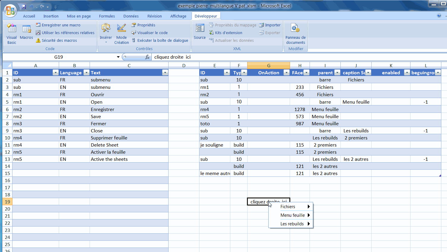

    @pierre
    depuis le début je parle de CommandbarPopup(menu contextuel) uniquement et non des commandbars pour le ruban
    si on parle pas de la même chose c'est sur que l'on se comprends pas
    pour les commandbars c'est un autre projet en XML en cours que je substituerais ai customUI EDITOR qui n'a pas d'interface graphique

    pour que les choses soient claires entre nous
    le projet:
    creéer un tableau
    les entêtes parlent d'elle même :
    parent|type|fr|en|it|de|id ou faceID|OnAction|beginGroup|enabled
    alors les langues au départ n'étaient pas prévues mais bon ca mange pas de pain
    pour la traduction translate ou autre on s'en fou (pour le moment c'est translate)
    alors pour le moment il y a 4 langues et je pense que le tableau doit être modifiable car demain je veux ajouter une langue le russe par exemple il faut bien l'ajouter quelque part
    dans le principe que j'ai mis en place en corrélation avec le code de l'évènement change fait que je peux ajouter autant de langue avant "de" sans changer un seul caractere du code de traduction
    pour la création du popup la lecture se fera par ligne et la caption en fonction de la langue choisie comme je le fait déjà avec mes array codé en dur qui de déplaisent tant
    si pour l'organisation du tableau tu pense que c'est pas bon, il faut être plus précis, je suis dur de la comprenette
    il faut bien comprendre que ce sont des menu perso qui seront créés et donc des captions qui seront tout sauf des mots classiques ou génériques, même si il y en aura quelques uns
    parti de la tu comprends bien qu' il me faut un traducteur quasi instantané qui me donne les captions dans toutes les colonnes langue
    on en ai donc pour le moment a l'organisation ou structure du tableau qui selon toi n'est pas bon
    après encore une fois d'après l'évènement que j'ai codé, je peux avoir un tableau avec seulement FR et EN et avoir un bouton pour ajouter une langue temporairement si tu veux

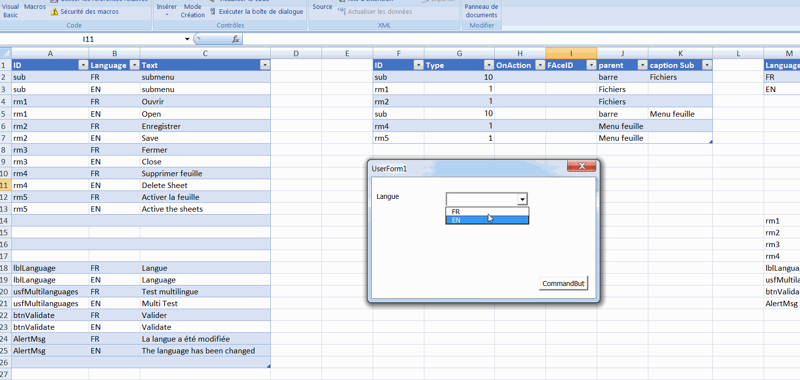

    Je reviendrai sur l'utilité de créer un tableau en VBA en fin de post. Je reviendrai aussi sur l'inutilité totale de vouloir créer une nouvelle langue "à chaud" avec Google Translate.
    Tu me parles de tes entêtes FR|IT|... Mais elles ne servent à rien puisque ce n'est pas là que tu dois mettre tes textes. Tu me parles de devoir ajouter une colonne pour ajouter une langue alors que j'ai illustré comment l'ajout d'une langue doit se passer... Le fait que ce soit des menus perso ne change rien au fait qu'ils ne doivent pas être traduits à la volée, et la "complexité" du texte n'a rien à voir avec cela.
    Je joins un fichier qui illustre comment on met cela en place.
    Ce fichier contient trois tableaux (Langues, Textes, Boutons du menu contextuel). Au départ, il contient 2 langues et les traductions pour ces deux langues. Dans le tableau des textes, on voit qu'il y a les textes pour les boutons, mais aussi pour les contrôles du userform ainsi que pour le caption du userform lui-même. Est présent aussi le texte du message qui sera affiché après le déchargement du userform. Ceci illustre le fait que l'on a un seul tableau pour les traductions, et que sa structure n'est pas modifiée par l'ajout des textes d'une nouvelle langue. Il suffira d'ajouter les textes à la suite du tableau, avec les bons ID et le code de langue choisi. Il faudra aussi, bien sûr, ajouter le code de la langue dans le tableau des langues*.

    Je précise ici que l'on pourrait boucler sur les contrôles du userform plutôt que de créer l'array. Dans une vraie appli, j'aurais procédé ainsi, avec un test sur le retour de Validate en cas de texte non trouvé pour un contrôle. Cette procédure devrait normalement être déplacée dans une procédure générique de la couche de présentation. J'en profite pour dire aussi qu'il faut normalement tester que l'on a choisi une langue, etc etc. J'illustre juste ici la mécanique à mettre en place pour du multilingue.
    Au départ, le useform est affiché par défaut en langue française. En choisissant une langue dans le combobox, on peut faire varier la langue affichée ainsi que le menu contextuel (clic droit dans le userform). Dans le fichier joint, il suffit de lancer la procédure Languages.ShowUsf et de tester le userform avec les deux langues présentes. Dès la langue choisie, le userform est adapté pour afficher les textes dans cette langue. Après le choix d'une langue, un clic droit dans le userform affichera le menu contextuel dans la langue choisie. Après avoir cliqué sur le bouton, le userform est détruit et le message de bonne fin apparaît dans la langue choisie.
    Langue: français
    Nom : 2019-05-24_133643.png
Affichages : 164
Taille : 4,2 Ko
    Langue: anglais, les textes et le menu contextuel ont été modifiés
    Nom : 2019-05-24_133653.png
Affichages : 167
Taille : 4,3 Ko
    Après, pour tester une autre langue (j'ai choisi l'italien), il faut réaliser les manips suivantes:

    ensuite
    on a ici deux langues et en plus tu n'a pas prévu de hiérarchie a plusieurs étages barre,bouton,submenu,bouton,bouton2, etc.......
    et cela avec ton system de 2 tableaux, ca va être une torture a mettre en place ,je crois que c'est cela que tu n'a pas compris aussi dans mon tableau
    je continu d'étudier ton fichier je reviens plus tard
