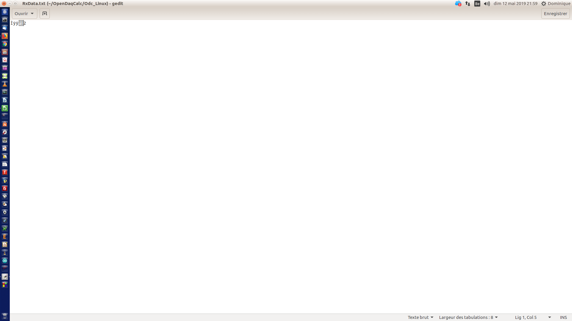

    Voici les photos des 2 captures GPS ( qui va bien ) et RFID ( +/- HEXA ) ainsi que la copie d'écran de ma feuille CALC de LibreOffice dans les 2 cas. Je m'arrache les cheveux Grrr
    Nom : Capture-GPS.png
Affichages : 179
Taille : 368,7 Ko
    Nom : Capture-RFID.png
Affichages : 177
Taille : 87,6 Ko
    Nom : Value RxData.txt-GPS.png
Affichages : 170
Taille : 96,0 Ko
    Nom : Value RxData.txt-RFID.png
Affichages : 169
Taille : 94,2 Ko
    Et c'est ce que je retrouve dans le fichier temporaire RxData.txt.
    Dis-moi ce que je dois encore envoyer comme photos, fichier..

    E2000019490F0214201048D3 n'est pas une chaine de caractères. C'est du du code ASCII brut, tu ne peux pas utiliser les fonctions de la famille str avec. un strcpy par exemple va s'arrêter au second caractère (00)qui indique la fin d'une chaine.
    Il te faut lire tous les octets sur le port série et convertir les valeurs de façon en faire une représentation ASCII.
    Exemple le code ASCII 0xE2 deviendra la lettre E (0x45) puis le chiffre 2 (0x32) donc chaine ASCII 0x450x320x00 ( 0x00 pour fin de chaine) étant lu comme la chaine "E" par les fonctions de la famille str. A partir de là, tu pourras écrire les chaines dans un fichier.txt lisible par tout ce qui est capable de lire du texte.

    Bonjour Dalfab,
    Merci pour cet exemple, mais malheureusement, cela ne fonctionne pas.
    Je retrouve aussi les 3 fichiers temporaires.txt qui ne s’effacent pas. (RxData.txt; Lock.txt et un autre dont j'oublie le nom )
    A l'intérieur de ces fichiers, je retrouve 2 caractères étrange comme avant, dans un autre "Data" et dans l'autre, je ne sais plus, mais rien à voir avec la partie de la chaine de caractères )
    Je pense que l'on est près du but, cela doit-être une connerie, mais il faut trouver où cela coince.
    Merci pour ton aide.
