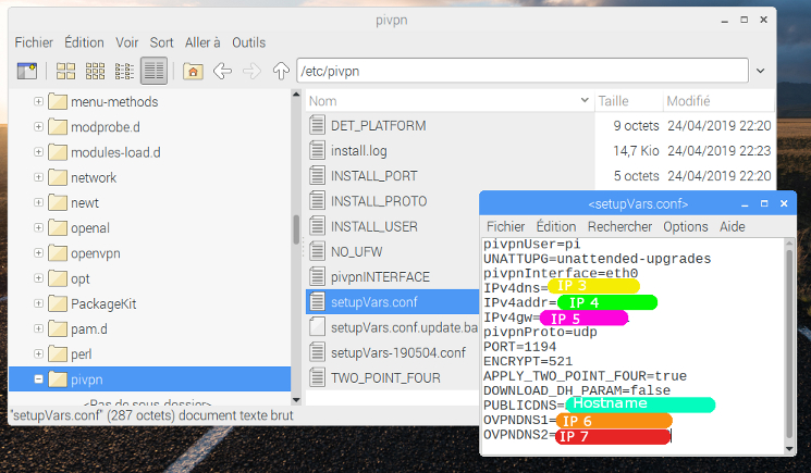

    [Début édit de ce § : j'ai compris et reformulé ce qui suit]
    L'adresse ip 90.120.178.224 correspond à la redirection que fait noip.com, mais ce que je ne comprends pas c'est que cette adresse est sollicitée sur pleins de port, sauf bien sur la 1194 (59982,53602,49866 pour ne donner que 3 exemples) pour aboutir au final à AF_INET 185.200.118.# avec # égal à 66, 69, 79 et 70.
    Je ne masque pas dans ce forum l'ip 90.120 ... car de toute façon je redéfinierai un nouveau hostname lorsque j'aurais où cela coince pour ce port 1194. De plus il faut aussi un certificat pour avoir accès et donc c'est bloqué dans tous les cas.
    [Fin édit de ce § : j'ai compris et reformulé ce qui précède]
    Là concrètement cette histoire d'AF_INET pour moi c'est du chinois (Explications ici, que je n'ai pas encore analysé), je vois bien qu'il est pas content, mais je ne sais pas quoi configurer dans la livebox, ou sur le raspbery pour qu'il n'y ai plus ces messages d'erreur.
    Je ne vous ai pas mis tout le log car en fait cela tourne en boucle sur la même adresse ip, mais sur des ports différents; La fin du log contient les lignes suivantes :

    En consultant le forum d'orange, j'ai trouvé pas mal de gens qui ont des soucis de configuration avec ce port 1194, et j'ai même trouvé quelqu'un qui a solutionné le problème (malheureusement ce qu'il a changé au niveau du serveur.conf n'existait même pas pour moi (;local 192.169.1.20 # adresse du Raspberry). Voir Sujet résolu d'a6tole - du 09/08/2016 à 12h38)
    Mon fichier de server.conf sur le raspberry est comme suit :
    dev tun
    proto udp
    port 1194
    ca /etc/openvpn/easy-rsa/pki/ca.crt
    cert /etc/openvpn/easy-rsa/pki/issued/server_nW99KBt6mgBnwHfy.crt
    key /etc/openvpn/easy-rsa/pki/private/server_nW99KBt6mgBnwHfy.key
    dh none
    topology subnet
    server 10.8.0.0 255.255.255.0
    # Set your primary domain name server address for clients

    Me revoilà, en explorant le fichier setupVars.conf d'ipVpn j'ai trouvé des ip que je ne retrouve pas au niveau de la livebox :
    Nom : 500Livebox-Dns.jpg
Affichages : 725
Taille : 114,6 Ko
    Là j'ai deux adresses Ip : Ip 1 et Ip2 que je ne retrouve pas dans le fichier de configuration setupVars.conf qui est dans /etc/pivpn.
    Nom : 510SetupVars.conf.jpg
Affichages : 729
Taille : 293,6 Ko
    Pour IPv4dns, là je me doute qu'IP3 doit être égal à IP1 qui est au niveau de la Livebox (ce qui n'est pas le cas !!!)
    Après pour IPv4addr, IPv4gw, et les deux OvpnDns du fichier setupVars.conf je ne sais pas à quoi elles sont destinées et ce qu'il faudrait mettre !
    Ce dont je suis sûr au moins c'est que le hostname indiqué dans setupVars.conf est bien correcte car il correspond à l'adresse ip 90.120.178.224 qui est indiquée dans le log d'OpenVpn (voir ma précédente réponse).

    Par défaut On avance !
    Bon, pour cette histoire d'ip (posté juste avant) j'ai trouvé la solution :
    Le problème venait de l'installation de piVpn où à la fin de l'installation il faut indiquer en dns celle de noip.com; c'est dans l'écran où on peut choisir différents dns don google, openVpn et là il faut sélectionner la dernière option !
    Cela appelle un nouvel écran dans lequel il faut saisir le nom du dns qui à le format suivant : {Nom hostname}.{nom domaine}.
    Le nom de domaine correspond à ce que vous sélectionnez chez noip lorsque vous créez un nouveau hostname.
    Voilà, maintenant il ne me reste plus qu'à résoudre un seul problème, cette histoire de 1194 dans ma livebox pour lequel j'ai des pistes :
    - sur le forum orange comme indiqué plus haut, il disent de passer dans le firewall en personnalisé au lieu de médium, mais cela ne semble pas changer grand chose;
    - après il faut que je m'assure qu'il y a un redirect qui se fait bien vers le raspberry (il me semble que cela se situe au niveau du NAT/PAT); Il faut que je vois aussi s'il n'y a pas de conflit DHCP comme il est indiqué sur le post Ma raspberry perturbe la livebox (de Février 2017 du forum communaute.orange.fr).
    - pour terminer il faut que je vois si le raspberry 3 b+ est bien configuré pour recevoir l'ip 1194. C'est peut-être la au final que serait le problème; le soucis c'est que je n'ai pas trouvé à ce jour quelqu'un qui aurait eu ce genre de problème et qui l'aurait indiqué sur un forum, un guide d'installation ... il ne me reste plus qu'à explorer le sujet, et faire des tests.
