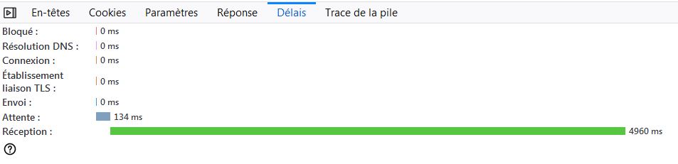

    ça coince systématiquement sur la réception avec un délai toujours proche de 5 secondes

    merci j'ai fait les changements .on(), html() et preventDefault()
    Par contre ça ne change rien au niveau de la réception

    Comme on ne sait rien du fichier importé, on ne peut rien dire de plus.
