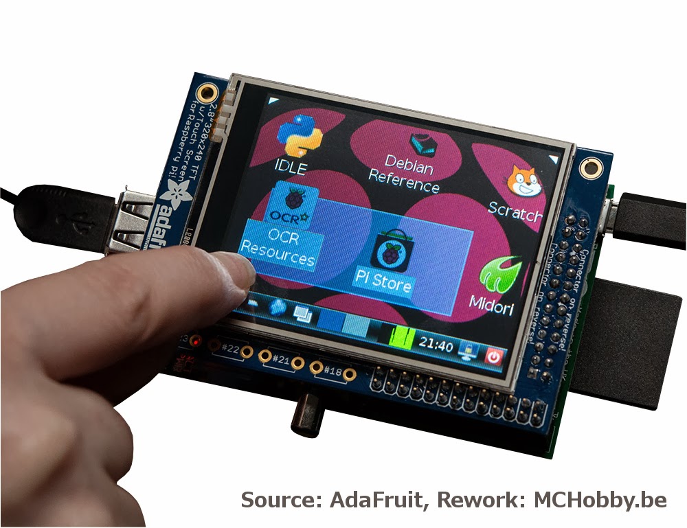

    En effet ...
    * Tentative de se rattrapper
    Mais du coup, j'appelle pas ça écran, mais afficheur . J'avais pensé à ça :

    Avatar de f-leb
    Enseignant
    janvier 2009
    10 252
    Âge : 48
    Activité : Enseignant
    Inscription : janvier 2009
    Messages : 10 252
    Points : 43 350
    43 350
    Belle bête en comparaison des 2 lignes de 16 caractères de l'écran (afficheur, même pas tactile) de Gilles
