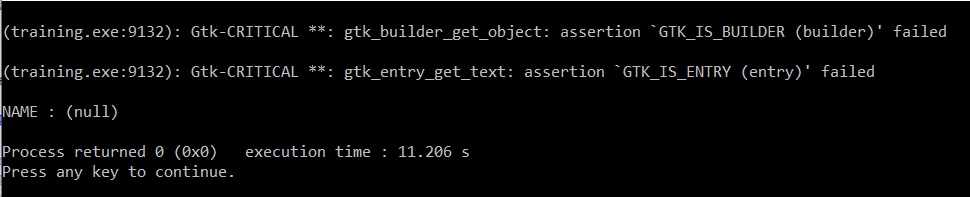

    Bonsoir tout le monde, j'espère ne pas trop vous déranger avec mes nombreuses questions, j'en pose le moins possible mais seulement là je suis bloqué depuis 2 jours.
    J'essaye d'améliorer mon code en transformant mon gigantesque main en fonctions pour que ce soit plus propre.
    Voilà mon simple but : afficher des données qu'une personne aura écrite pour s'inscrire.
    Pour cela je fais appel à plusieurs fonctions, mais tout d'abord voici ma structure :
    typedef struct RegistInfo{
        GtkBuilder *builder;
        char *name;
        char *mail;
        char *password;
        char *confirmPassword;
    }RegistInfo;
    C'est dans une structure de ce type que je compte ranger les informations que l'utilisateur aura saisi.
    La première fonction appelée est celle-ci :
    void createAccount()
        GtkWidget *windowRegister;
        GtkWidget *button;
        RegistInfo info;
        info.builder = gtk_builder_new();
        addBuilderFromGlade(info.builder,"userRegister.glade");
        button = GTK_WIDGET(gtk_builder_get_object(info.builder,"confirmRegister"));
        windowRegister = GTK_WIDGET(gtk_builder_get_object(info.builder,"windowRegister"));
        g_signal_connect(windowRegister,"destroy",G_CALLBACK(gtk_main_quit),NULL);
        g_signal_connect(button,"clicked",G_CALLBACK(getInfoToRegister),&info);
        g_object_unref(info.builder);
        gtk_widget_show(windowRegister);
    Voici addBuilderFromGlade :
    int addBuilderFromGlade(GtkBuilder *builder,char *fileName)
        GError *error = NULL;
        if( ! gtk_builder_add_from_file( builder, fileName, &error ) )
            g_warning( "%s", error->message );// -> pointe sur membre de structure
            g_free( error );
            return EXIT_FAILURE;
        return EXIT_SUCCESS;
    Donc une fois que je confirme l'envoi de mon formulaire, j’appelle cette fonction en transmettant &info :
    void getInfoToRegister(GtkButton *button,RegistInfo *info)
        info->name = getTextOfEntry(info->builder,"entryRegisterName");
        printRegister(info);
    Et voici enfin la fonction censé afficher :
    void printRegister(RegistInfo *info)
        g_print("\nNAME : %s\n",info->name);
    Pour commencer, je ne le fais qu'avec un seul champ qui est name afin de gagner du temps.
    L'erreur est la suivante :
    Nom : erreurGtk.PNG
Affichages : 771
Taille : 11,4 Ko
    Est-ce que quelqu'un pourrait m'éclairer svp ?
    Merci,
    Bien cordialement.
    PS: je ne sais jamais quand est-ce qu'il faut faire des mallocs lors des initialisations de structure avec des pointeurs dedans, puis-je avoir une explication ? Merci !

    Bonjour.
    Après une lecture très rapide je me demande si le pointeur builder est bien initialisé à la sortie de la fonction addBuilderFromGlade ();. Je pense que tu devrais plutôt passer GtkBuilder **builder.
    À réfléchir...

    Pour les malloc();, tout dépend de la manière dont tu implémentes ton code. Oui, je sais, c'est presque une réponse de Normand .
    Je m'explique. Tu disposes de cette structure :
        char *name;
        char *mail;
        char *password;
    }RegistInfo;
    La première allocation possible est une réservation pour une donnée du type de cette structure : Registinfo registre;. Tu remarqueras que pour l'instant je n'ai déclaré qu'une variable.
    Revenons aux fondamentaux du C. Il existe deux types d'allocation :
    1. dans la pile,
    2. dans le tas.
    Lorsque tu ouvres une accolade, le système d'exploitation réserve un espace mémoire, 1Mo par exemple. Sa taille dépend du système d'exploitation et aussi de sa configuration (on peut la changer). Lorsque l'accolade se ferme, cet espace est libéré. Cet espace est nommé la pile.
    Imaginons maintenant que j'ai dans la fonction main (); la déclaration précédente :
    int main (int argc, char **argv)
    Tant que l'accolade n'est pas fermée registre existe. Donc tant que mon programme est exécuté, registre est utilisable. Il me suffit de transmettre son adresse à mes différentes fonctions pour l'utiliser. (&registre).
    Prenons un deuxième exemple. Imaginons maintenant que registre doit être initialisé par une fonction à laquelle je ne peux pas transmettre son pointeur. Cette fonction me retournera un pointeur sur une variable de type RegistInfo.
    RegistInfo *initRegistre ()
      RegistInfo *registre = malloc (sizeof (RegistInfo));
      return registre;
    Cette fois-ci tu remarqueras l'utilisation de malloc();. Si je déclare simplement Registinfo registre; et que je retourne registre, tu auras remarqué que l'accolade se ferme. registre serait perdu. Il me faut donc allouer de l'espace en dehors de celui alloué dans les accolades (la pile). On nomme cet espace mémoire le tas.
    Puisque j'ai alloué dans le tas, il me faudra utiliser free(registre); lorsque registre ne me sera plus utile. Sinon il y aura une fuite mémoire.
    Maintenant que j'ai posé les bases, dans la structure Registinfo il y a aussi des pointeurs. Soit tu utilises malloc(); pour les alloués, et donc il faudra un free(); avec lors de la destruction de registre, soit tu peux utiliser une déclaration locale, c'est à dire dans la pile. Tu remarqueras pour finir que la déclaration de la structure utilise elle aussi des accolades. Donc toutes les données à l'intérieur existent tant que registre existe .
