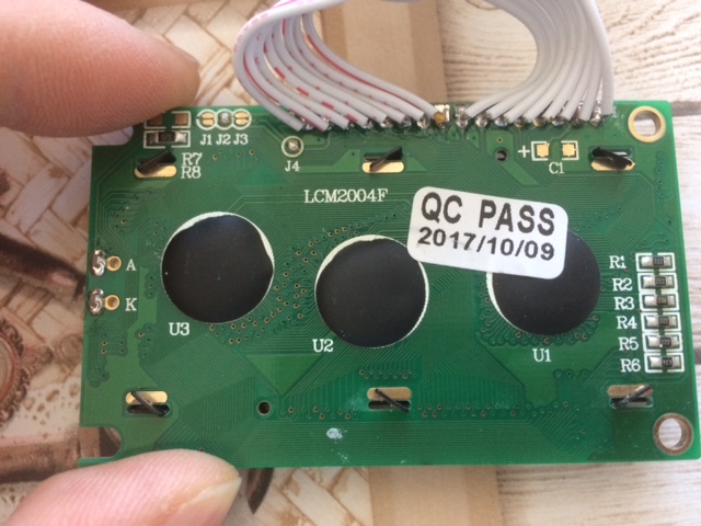

    Afin de réparer une alimentation à tension variable pour un dermographe, je cherche un écran lcd .
    Le mien est hs.
    Mon souci est que je ne trouve pas exactement la même référence à part sur Alibaba.
    https://www.alibaba.com/product-deta...320313208.html
    Pensez vous que je puisse opter pour un autre modèle de taille identique, à partir du moment ou je peux ressouder tous mes fils ?

    Les modéles que je trouve sembleNT de conception différente, pourtant le même nombre de fils à souder.

    tous ces LCD fonctionnent avec la même interface parallèle 8 bits (avec 16 fils) :
    Nom : interface8bitslcd.PNG
Affichages : 49
Taille : 34,7 Ko
    Après, dire qu'ils fonctionnent tous de la même façon sans voir les datasheets...

    Ok, merci de la précision.
    Est-ce que je risque un remplacement par un modèle facilement disponible sans craindre de griller autre chose ?

    Il faut que tu regardes la doc du LCD de remplacement, le gros problème quand on achète sur des sites Chinois c'est qu'il ne te la donne pas, si le contrôleur de l'afficheur (sous les pastilles noirs) est le légendaire HD44780 alors le brochage que donne f-leb sera le même. Une très très grande majorités des afficheurs LCD alphanumériques possèdent ce contrôleur, ou le cas échant, sont compatibles avec.
    Si tu achètes un LCD regarde si le brochage est donné ou parfois c'est écrit compatible HD44780.
