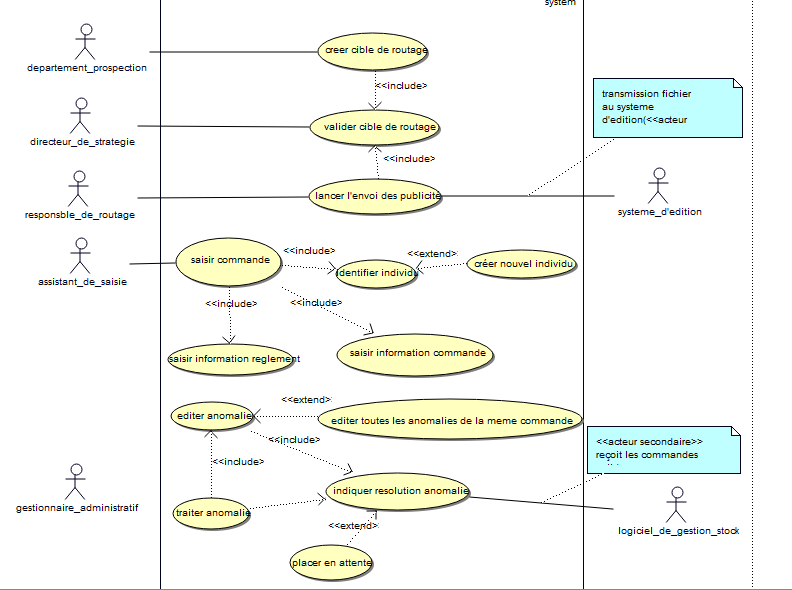

    salutation.
    ce sujet me sort par le bout du nez,je suis sur les nerfs,épuisé même.svp j'ai besoin de votre expertise sur ce diagramme(voir ci dessous) que j'ai fait.tient-il la route?est ce qu'il à pris en compte les besoins fonctionnels de ce cahier de charge:
    via l’application:
    - Le département « Prospection » crée des cibles de routage commerciales, permettant l’édition et
    l’envoi en masse d’informations publicitaires à un ensemble d’individus,
    - Les assistants de saisie enregistrent les commandes reçues par courrier postal (il n’y a pas dans un
    premier temps de possibilité de commandes en ligne faite par les clients eux-mêmes),
    - Les gestionnaires administratifs traitent les anomalies, et envoient les courriers d’anomalies
    nécessaires,
    - Le responsable de données met à jour le référentiel des individus.

    Attention, une dépendance <<include>> est forcément exécutée à chaque fois, donc "acteur1 ------- UC1 - - <<include>>- -> UC2" signifie
    • que chaque activation de UC1 par acteur1 implique forcément l'activation de UC2
    • et donc qu'indirectement acteur1 active UC2
    dans votre cas cela veut dire par exemple que departement_prospection active (indirectement) valider_cible_de_routage or seul le directeur_de_stratégie peut le faire, ce n'est donc pas bon même s'il y avait de l'idée
    Une cible de routage, une fois créée, doit être validée par le directeur de la stratégie. L’édition et l’envoi de la publicité ne peuvent se faire qu’une fois la cible validée.
    se modélise en disant que l'UC editer_et_envoyer a pour pré requis l'exécution de l'UC valider_cible_de_routage qui lui même a pour pré requis l'exécution de l'UC creer_cible_routage. Il n'y a pas de représentation normée des pré requis, cela s'indique dans les descriptions textuelles, même si vous pourriez utiliser une dépendance avec le stéréotype <<prérequis>> en expliquant ce que cela signifie, cependant je ne pense pas que cela soit vraiment utile et cela risque de complexifier le diagramme.
    vérifiez donc toutes vos dépendances <<include>>

    Merci beaucoup.vous n'avez pas idées de combien j'apprecie vos eclaircissements.bien je vais reverifiés mes includes alors.svp dans la partie saisir commande et traiter les anomalies.est ce que je suis dans la bonne voie ou non?j'ai peur que cela ne corresponde pas au texte.

    concernant les commandes cela va mais vous avez d'autre extensions possibles suivant qu'il s'agit d'un règlement par chèque ou carte, et aussi les création des anomalies quand le chèque n'est pas signé etc
    coté anomalie il y a au moins un problème au niveau <<include>> et tous les cas présents dans l'énoncé ne sont pas non plus décrits, de plus les UCs ne sont déclenchés par aucun acteur

    Merci beaucoup Bruno. Et je revois sa même maintenant j'y travaille deçu. Et oui pour le cas traiter les anomalies c'est un oubli,il devrait etre lier au gestionnaire administratif.selon ce que j'ai pu entirer ou compris,dans traiter anomalies on doit rechercher les anomalies par critere d'abord,ensuite demander l'edition,alors le systeme teste s'il y'a d'autres anomalies de la meme commande,sous un extend il propose d'editer un courrier pour l'ensemble des anomalies.bref je suis pas sur.Bon pour la saisie des commandes j'ai pas voulu developper l'autre partie des anomalies dans ce diagramme car j'etais confus et je risquais de gacher la saisie des commandes. Cette partie de saisir commandes je m'ensors pas surtout la partie des anomalies sur le cheque et carte etc... Sinon j'ai mis deux extension pour reglement par cheque et carte.
