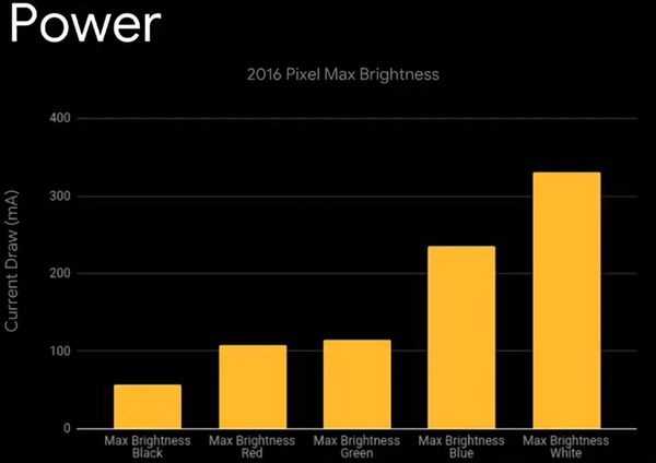

    Google a fait cette étude avec Google Pixel. La différence entre le premier pixel et les autres est sans importance dans le cadre de la présente étude. Ce qui est important, c’est la différence entre la puissance absorbée par la luminosité maximale entre le mode normal et le mode sombre. Toutefois, tous les smartphones ne disposent pas d'une telle fonctionnalité. En ce qui concerne la couleur de l'écran, Google a montré que cela affecte vraiment la quantité d'énergie tirée de la batterie du téléphone. Le blanc est la couleur qui consomme plus d'énergie, ensuite vient le bleu, le vert et le rouge. Le noir se montre beaucoup plus économique que les autres couleurs. Voilà comment le mode sombre permet d'économiser l'énergie de la batterie des smartphones.

    Concernant la réduction d'énergie, cela dépend du type d'écran: amoled, super amoled... sinon ça ne change strictement rien.
    D'accord sur le fait d'éviter la lumière bleue, surtout le soir.
    L'inconvénient du noir, c'est qu'il ne se marie pas facilement avec certaines couleurs.

    Citation Envoyé par hotcryx Voir le message
    Concernant la réduction d'énergie...
    Relisez l'article. La consommation dépend également de la couleur affichée qu'il y ait ou non rétroéclairage.

    Comme l'a dit hotcryx, ça dépend de la technologie. Ce qui est vrai pour l'AMOLED ne l'est pas pour le LCD par exemple (https://greenspector.com/fr/articles...ns-de-batterie).
    Et l'AMOLED n'est pas encore majoritairement utilisé (même si ça viendra, vu ses qualités).
