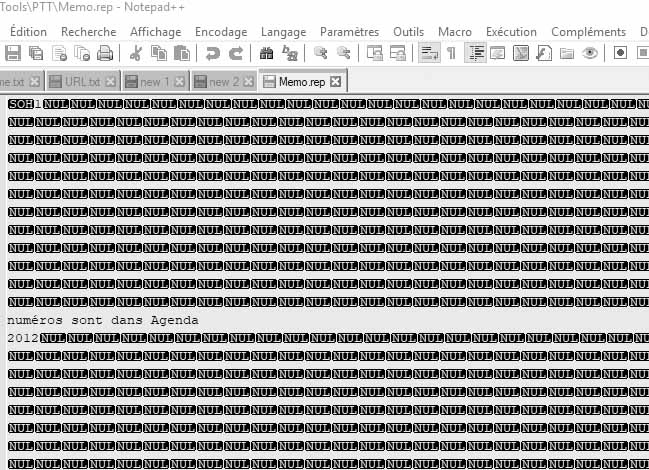

    mm_71 : Je ne sais pas répondre à ta question... Pour cela j'ai joint les copies Image4 et Image5 (avant/après) du Notepad++
    La seconde copie d'écran y répond, on voit un petit rectangle devant les les lignes et ça c'est un caractère non représentable et il y-a gros à parier que c'est un chr(13).
    Regarde test fichiers avec un éditeur hexadécimal, à la fin de chaque ligne il doit y avoir 10 13, en supprimant tous les chr(13) des fichiers ça devrait aller mieux.

    Ton fichier Memo.rep que l'on peut voir sur ta capture, il a été créé comment ? tu l'as enregistré depuis une application que tu avais écrite via un record ? tous les "null" me paraisse bizarre, cela ne semble pas être un fichier 100% texte écrit à la main.
    Pour le script que je t'ai passé bizarre également qu'il ne trouve pas ton lecteur "C". Essayes d'enlevé le premier espace que j'ai laissé trainé dans $sourceFolder = " C:\TOOLS\PTT" et surtout lance le depuis Powershell ISE mais pas attention dans le shell directement, tu du dois le taper dans l'éditeur de script en cliquant sur le bouton "nouveau" le 1er à gauche, puis le lancer.

    mm_71 et : Hélas non !
    Avec le fichier modifié par Notepad++, lorsque, dans la première colonne de la grille, je passe d'une ligne à l'autre, les textes passent d'une cellule à la voisine de façon continue, comme s'il n'y avait pas de barrière entre chaque cellule...
    J'ai examiné mon fichier avant et après modif avec un WinHex récent sans rien noter de spécial.
    Pourtant dans ta copie d'écran on voit clairement qu'il se trouve des caractères non représentables qui semblent à l'origine du décalage ?
    Si les données ne sont pas trop privées tu pourrais en mettre un extrait à télécharger pour qu'on voie ce qui se passe ?
