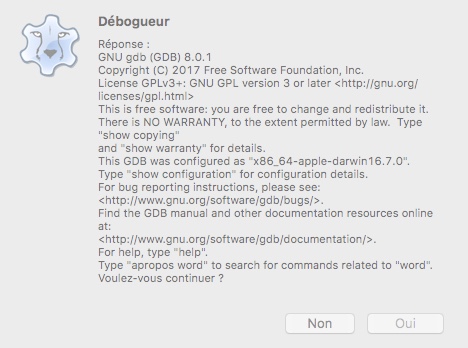

    Merci pour vos conseils, j'ai suivi le tutu pour installer un dbg mais voilà ce que cela m'affiche quand j'exécute :
    Nom : beug.jpeg
Affichages : 59
Taille : 51,9 Ko
    Peut importe ce que je réponds cela fait une erreur.

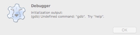

    Nom : debugger.jpeg
Affichages : 58
Taille : 9,2 Ko
    Et maintenant quand j'appuie sur exécuter il ne se passe rien, seulement l'affichage vert dans les messages pour indiquer qu'il n'y a pas d'erreur.
    Et derrière toutes les fenêtres ce message s'affiche..
    Je ne sais vraiment pas quoi faire
    J'ai le même souci sous Linux, il semble que le chemin de recherche par défaut soit incorrect. A tout hasard essaie de reconfigurer ceci au même endroit qu'indiqué.
    Pour ma part ça m'a un peu gonflé, comme je ne fais jamais de projets monstrueux je laisse la config sur 'none' et un simple showmessage me sert de point d'arrêt en cas de problème.
    Je sais, c''est bourrin...

    Bonjour Xiephos
    au vu de tes captures l'erreur se produit car tu as tenté d'installer GDB pour le 64bits. Cela ne fonctionne pas sous Mac et d'ailleurs si tu as téléchargé Lazarus et FPC depuis les dépots officiels seul le 32bit et l'interface Carbone sont disponibles
    d'ou ton erreur à mon avis.
    D'ailleurs quelle est la version de ton OS ? Mojave ?
    Je te conseil de tout désinstaller correctement (gdb/fpc/lazarus/certificats) et de recommencer l'installation depuis le début en suivant l'ordre de mon tuto. Le seul réel problème que tu puisses rencontré c'est avec GDB c'est à la fin et qu'il fasse planté Lazarus.

    Il faut que tu supprimes manuellement les dossiers ou tu as installé FPC et Lazarus, désinstalles GDB avec la command homebrew :brew unlink gdb Brew uninstall gdb Supprimes également manuellement le dossiers ou était installé GDB. De-signe GDB avec la commande : codesign --remove-signature /usr/local/Cellar/gdb/8.0.1/bin/gdb et Supprime également le certificat via le "Keychain"
    Si tu avais installé une autre version de GDB avant, il faut également que tu le supprime.
    Ce que je trouve vraiment bizarre c'est que dans ta capture d'écran on peut lire : This GDB was configured as x86_64-apple-darwin16.7.0 La question que je me pose c'est est ce que tu as bien installé XCode et les XCode-Commandes ? "x86_64-apple-darwin16.7.0" correspond normalement si je ne me trompe pas a GCC. Il semblerai qu'il soit configurer uniquement pour le 64bits et pour compiler avec GCC dans ce cas en 32bits il faut lui passer le paramètre "-m32"
    J'ai l'impression que tu as déja une version de GDB 8.1 ou plus récente d'installé et que cela provoque un conflit. Assures-toi de que tout soit bien désinstallé.
