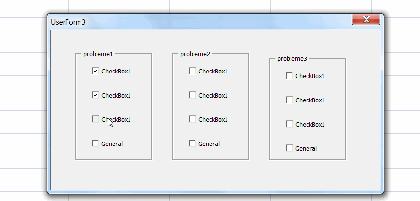

    Par défaut re modele avec module classe
    re
    voila un exemple avec la gestion des checkboxs dans un module classe
    dans un userform 3 frames comme dans le tiens
    dans chaques frame 4 checkboxs
    dans le nom du 4 eme checkbox de chaques frames il faut qu'il y est le mot "general"
    alors voila le code dans le userform
    Dim cl As New Classecheckbox
    Private Sub UserForm_Activate()
        cl.initiate Me
    End Sub
    et le module classe s'appelle "Classecheckbox"
    le code dans ce module classe
    Option Explicit
    Public WithEvents check As MSForms.CheckBox
    Dim cls() As New Classecheckbox
    Public Function initiate(usf)
        Dim Ctrl As Object, fra As Object, a&
        For Each fra In usf.Controls
            If TypeName(fra) = "Frame" Then
                For Each Ctrl In fra.Controls
                    'Debug.Print ctrl.Name
                    a = a + 1: ReDim Preserve cls(1 To a): Set cls(a).check = Ctrl:
                Next
            End If
        Next
    End Function
    Private Sub check_Click()
        Dim i&, x&
        If check.Parent.ActiveControl.Name = check.Name And Not check.Name Like "*general*" Then
            For i = 0 To 2
                If check.Parent.Controls(i).Value = True Then x = x + 1
            Next
            If x = 3 Then check.Parent.Controls(3).Value = True Else check.Parent.Controls(3).Value = False
        Else
            If check.Name = check.Parent.ActiveControl.Name Then
                For i = 0 To 2
                    check.Parent.Controls(i).Value = check.Value
                Next
            End If
        End If
    End Sub
    demonstration
    Nom : demo.gif
Affichages : 42
Taille : 162,8 Ko

    Merci d’avoir répondu aussi rapidement et d’avoir trouver la solution. Je suis désolé, je n’ai pas pu revenir vers vous plus tôt.
    Merci en particulier à Patrick de nous avoir éclairer sur le sujet. Par contre, avec mon niveau, j’avoue que je n’ai pas tout bien compris. J’ai compris que l’événement click des checkboxes 1,2 et 3 se déclenchaient alors qu’il n’y avait pas de raison. Quand je reprends ton code avec les événements click dans mon modèle réel, cela ne fonctionne pas car je pense que c’est du aux frames. Si j’ai bien tout compris de la conversation, il faut que j’utilise les modules de classe pour résoudre mon problème. Je n’ai jamais fait de module de classe et j’avoue que je ne connais même pas l’utilité !! dure !! Voici mon modèle réel :
    Nom : Controlcolonne.png
Affichages : 31
Taille : 61,0 Ko
    Je n’ai pas le même nombre de checkboxes dans chaque frame, faut-il donc que je crée un module de classe pour chacune des frames ?
    De mon côté, je vais essayer d'étoffer mes compétences sur les modules de classes.
    Merci d’avance pour votre aide.

    Pour résoudre mon problème, j’ai tenté de compter le nombre de checkboxes dans le frame actif mais je n’y suis pas arrivé.
    J’ai trouvé une solution qui me plaît moyennement mais fonctionne malgré tout. J’ai créé des checkboxes pour avoir le même nombre de checkboxes dans chaque frame. Dans les propriètés de ces checkboxes j’ai mis dans le nom « invisible », j’ai mis la valeur à Vrai et je les ai rendus invisible.
    J’ai ensuite modifié le code de Patrick pour que quand on clique sur le checkbox général, la valeur des checkboxes « invisible » soit Vrai. Avec cette solution, si on décoche tout les checkboxes avec le checkbox « général » et qu’on les re-coche une par une, le checkbox général se met à jour même si le nombre de checkboxes n’ai pas maximal.
    Voici le code modifié dans le module de classe de Patrick:
        Dim i&, x&, n&
        n = 6
            For i = 0 To n - 1
     Next
            If x = n Then check.Parent.Controls(n).Value = True Else check.Parent.Controls(n).Value = False
        Else
             For i = 0 To n - 1
            If check.Parent.Controls(i).Name Like "*invisible*" Then 'Pour ne pas se préoccuper des checkboxes invisibles car je n'arrive pas à compter les checkboxes dans le frame actif
                Else
                End If
                Next
             End If
        End If
    End Sub
    Je passe la discussion en résolue mais je pense qu’il faudrait quand même trouver une solution pour compter le nombre d’objets dans le frame ACTIF pour avoir une solution plus « propre ».
    Encore merci pour votre aide et à bientôt.

    bonjou johannCOU
    il est ou ton soucis(d'adaptation pour des frames avec un nombre differents de textbox????????
    y en a pas de soucis une simple adaptation des boucle avec limite des frames.controls.count
    on determine meme le checkbox general de chaque frame avec (a condition que tu l'ai construit dans l'ordre bien sur )
    dans les memes conditions que ma demo precedente
    x frames avec y checkbox dont un general contenant "general" dans son nom
    code userform on change rien
        cl.initiate Me
    End Sub
    code de la classe nommée
    Option Explicit
        Dim Ctrl As Object, fra As Object, a&, general As Object
                Next
            End If
        Next
    End Function
        Dim i&, x&, checkgeneral As Object, checkcount&
        checkcount = check.Parent.Controls.Count
       Set checkgeneral = check.Parent.Controls(checkcount - 1)
         If check.Parent.ActiveControl.Name = check.Name Then
            If check.Name <> checkgeneral.Name Then
                For i = 0 To checkcount - 1
                Next
                If x = checkcount - 1 Then checkgeneral.Value = check.Value
            ElseIf check.Name = checkgeneral.Name Then
                Next
            End If
        End If
    End Sub
    non vraiment rien de compliqué

    Merci Patrick d'avoir donner la solution pour compter les checkboxes dans le frame actif.
    Discussion vraiment résolue cette fois!
