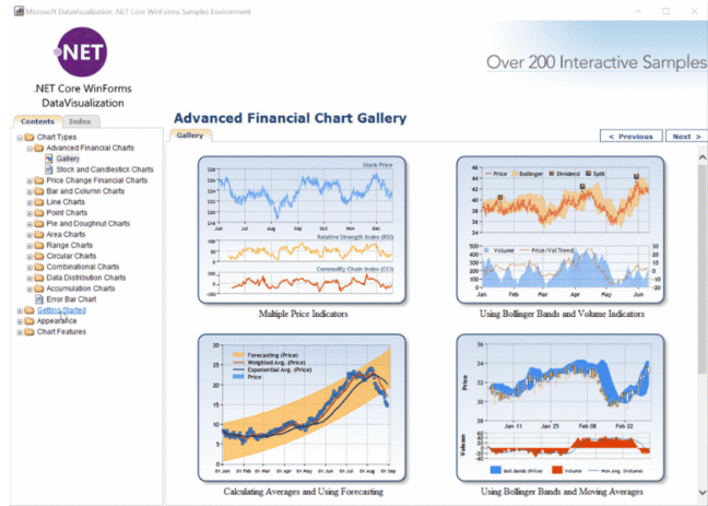

    Microsoft a annoncé la disponibilité de .NET Core 3.0 Preview 4. Il inclut un contrôle de graphique pour Windows Forms, une prise en charge HTTP / 2, des mises à jour du GC permettant d’utiliser moins de mémoire, une prise en charge des limites de CPU avec Docker, l’ajout de PowerShell dans les images de conteneur Docker du SDK .NET Core, et bien d’autres améliorations encore.
    Le contrôle WinForms Chart est maintenant disponible pour .NET Core
    Richard de Microsoft a avancé que :
    « Nous avons entendu dire que certains développeurs n'étaient pas en mesure de migrer leurs applications .NET Framework existantes vers .NET Core, car ils dépendaient du contrôle Chart. Nous avons résolu ce problème pour vous!
    « Le package System.Windows.Forms.DataVisualization (qui inclut le contrôle de graphique) est désormais disponible sur NuGet, pour .NET Core. Vous pouvez maintenant inclure ce contrôle dans vos applications .NET Core WinForms! »

    Microsoft a porté la bibliothèque System.Windows.Forms.DataVisualization sur .NET Core au cours des derniers sprints. La source du contrôle de graphique est disponible à l'adresse dotnet / winforms-datavisualization, sur GitHub. Le contrôle a été migré pour faciliter le portage vers .NET Core 3, mais Microsoft précise qu'il ne s'agit pas là d'un composant sur lequel l'entreprise a l'intention d'innover. Pour des scénarios de visualisation des données plus avancés, l'éditeur recommande de consulter Power BI.
    Microsoft pense que le meilleur moyen de vous familiariser avec le contrôle des graphiques est de jeter un coup d'œil à son projet ChartSamples. Il contient tous les types de graphiques existants et peut vous guider à chaque étape.

    Contrôle WinForms Chart
    Richard de Microsoft avait avancé que :
    Nom : win.png
Affichages : 4531
Taille : 125,2 Ko
