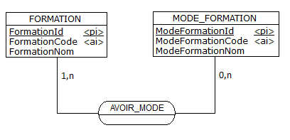

    Bonsoir fsmrel
    Merci pour votre la réponse
    Effectivement FORMATION et SPECIALITE sont des synonymes
    Oui, je désire garder l'historique des formation, j'ai pensé à quelque chose comme session

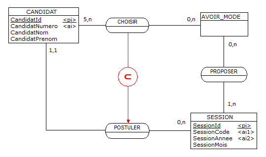

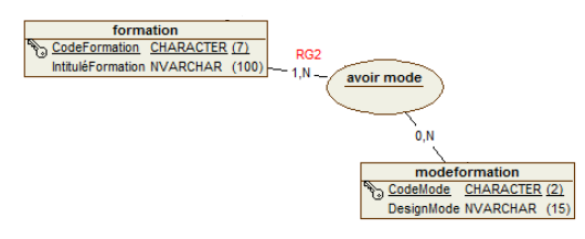

    Voici ce que j'ai pu faire
    Nom : SnapShot.png
Affichages : 3682
Taille : 23,2 Ko
    Il me reste Les RG3 à RG6

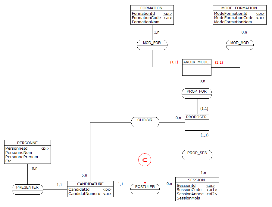

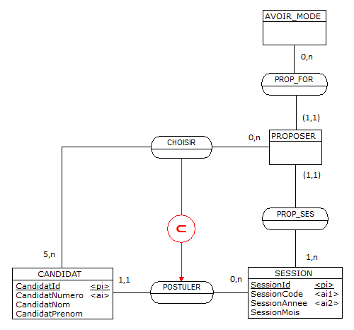

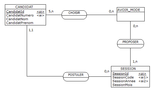

    Bonsoir avehri,
    Attention aux associations ternaires, quaternaires et plus. Selon votre MCD, quand un candidat [pré-]choisit une formation, il choisit obligatoirement un mode de formation et une session. Dans le cas de la pré-inscription, le candidat Raoul choisit au moins 5 formations, d’accord. Mais, questions :
    (Q1) L’association CHOISIR prend-elle en compte la pré-inscription de Raoul ?
    (Q2) : Pour chaque formation que Raoul a choisie, doit-on simultanément avoir connaissance du mode de formation correspondant ? Cela peut-il être déterminé ultérieurement ?
    (Q3) : Pour chaque formation que Raoul a choisie, doit-on simultanément avoir connaissance de la session correspondante ? Si l’entité-type SESSION joue un rôle dans l’historisation, cela ne devrait pas être le cas.
    Avant de penser historisation, il faudra déjà voir à faire fonctionner le système sans cette notion.
    Par ailleurs, je fais observer que selon votre MCD, du fait de la présence de boucles, la formation F1 proposée pour la session S1 (association PROPOSER) peut ressortir au mode de formation M1 alors que la paire <F1, M1> sera absente de l’association AVOIR MODE (disons dans la base de données). A moins que vous ne proposiez une règle de gestion l’infirmant, il manque une contrainte d’inclusion entre les associations PROPOSER et AVOIR MODE. Dans le même sens, il manque une contrainte d’inclusion entre les associations CHOISIR et PROPOSER : à défaut, on pourrait trouver dans CHOISIR le quadruplet <Raoul, F2, M2, S2> tel que le triplet <F2, M2, S2>soit inconnu de PROPOSER, voire la paire <F2, M2> absente de AVOIR MODE...
    Une remarque : les identifiants « primaires » doivent être invariants, donc hors de portée de l’utilisateur, voyez mon billet De l’invariance des clés primaires à ce sujet, et méditez ce que dit Yves Tabourier, ce que n’a manifestement pas fait un forumeur commentant ce billet, plus compétent en matière de SIRET que de modélisation des données...
    Ci-dessous, les identifiants alternatifs {CandidatNumero} et {Formationcode} ne sont que des points d’entrée dans le système, c’est nécessaire et suffisant.
    J’ai fait une tentative avec Open ModelSphere, mais avec énormément de mal, car il plante sans arrêt pour des problèmes liés à Java...
    L’identifiant alternatif {CandidatNumero} est repéré par le symbole <1>. Pour l’obtenir, partir de la liste des mickeys de identifiants alternatifs :
    Votre défi : éviter les boucles et les associations de degré > 2...

    Bonsoir fsmrel
    Merci pour ces remarques très pertinentes
    R1) Oui, c'est l'association choisir qui prend en compte les préinscriptions
    R2) Une même formation peut être proposé dans plusieurs modes de formation dans la même session. Par exemple la formation (DBA10, 'Implémentation et administration de SQL Server 2012') peut entre proposé dans les différents modes de formation à savoir (alternance, cours de soir, cours de jour)
    R3) Les formation disponibles diffèrent d'une session à une autre selon des considérations tel que la disponibilité des formateurs, les salles informatiques, etc. Moi j'ai pensé a l'entité-type SESSION surtout pour les information des inscriptions tel que date de début fin des inscriptions, date fin des inscriptions. Si vous avez une autre solution, elle a la bienvenue
    Pour les contraintes d'inclusion (contraintes inter-associations) totalement d'accord. je ne les ai pas oublié c'est juste que je ne vois pas comment les réaliser avec Open ModelSphere. sinon je vais utiliser JMerise

    Bonsoir avehri,
    (Q1) Le choix par le candidat Raoul du mode de formation se fait-il au moment de la pré-inscription ? de l’inscription ? Autre ?
    (Q2) La pré-inscription et l’inscription donnent l’effet d’être des éléments statiques, représentant essentiellement le QUOI (on ne parle pas encore du QUAND, si ce n’est la date effective de l’inscription), alors qu’avec la session on rentre dans le concret, elle donne l’effet d’un élément plutôt dynamique : le QUAND, la date à laquelle la formation aura lieu, peut-être encore inconnue au moment de l’inscription de Raoul, du fait d’un nombre insuffisant de candidats...), le COMMENT (les ressources que vous évoquez : salles, formateurs...)). S’il en est ainsi, il est important de bien marquer la différence, l’écrire. Quelle est votre position ? Le choix de la session se fait-il au moment de l’inscription ? Plus tard ?
    Mes questions peuvent paraître anodines, sinon puériles, mais le départ de la bonne modélisation sera la conséquence de vos réponses...
    Comme dit le proverbe chinois, mieux vaut paraître bête pendant quelques instants que rester idiot toute sa vie...
    En ce qui concerne les contraintes d’inclusion et autres impedimenta du même tonneau, JMerise vous permettra de les représenter, mais ça n’est pas lui qui fournira le code SQL (ou autre) nécessaire à leur mise en oeuvre.
    J’ai sous le coude au moins deux débuts de MCD, où ces contraintes seront, disons, sans objet dans la mesure où les boucles devraient disparaître. La réponse à la question Q1 sera pas mal déterminante.

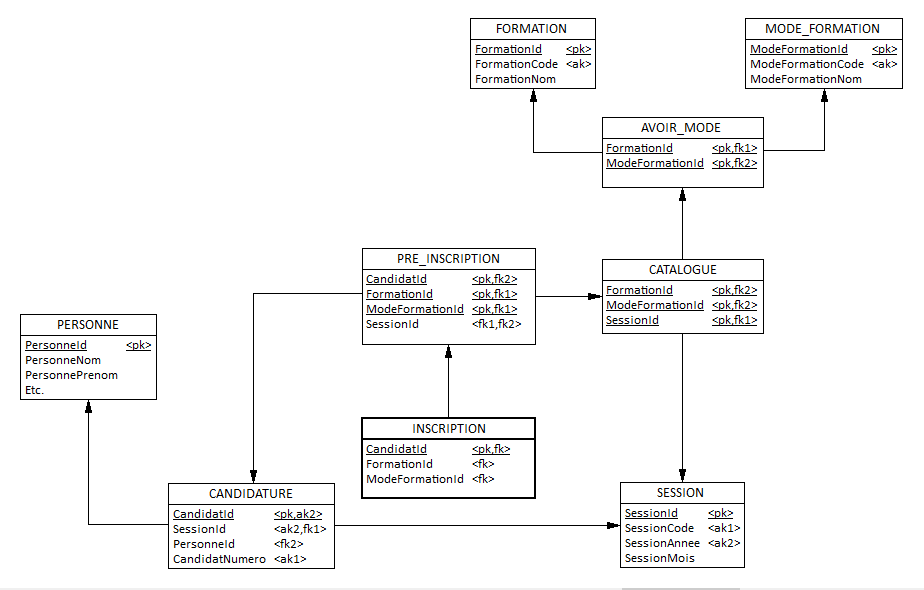

    Bonsoir avehri,
    Citation Envoyé par avehri
    Je confirme qu' un candidat ne peut s'inscrire qu'à la seule session en cours S1 (à la période des inscriptions bien entendu), en répondant à cette question je comprend tout de suite qu'on doit détacher du MCD la patte qui lie SESSION à CHOISIR pour la lier au CANDIDAT si je ne me trompe pas bien sur.
    Fonctionnellement, vous ne vous trompez pas, puisque n’ayant pas le don de la bilocation, un candidat ne peut pas au même instant participer à deux sessions ayant lieu dans des salles distinctes. Détacher CHOISIR de SESSION au bénéfice d’un lien entre CANDIDAT et SESSION est techniquement possible, mais se pose alors un nouveau problème de boucle à résoudre par une contrainte d’inclusion : la session retenue pour Raoul doit être compatible avec la formation et le mode de formation choisis par ce candidat...
    En attendant, je propose les règles de gestion des données suivantes (à ma sauce), afin de vérifier que nous sommes en phase :
    (RG1) Soit F1, F2 des formations quelconques, M1,M2 des modes de formation quelconques, S1,S2 des sessions quelconques. Les combinaisons suivantes sont légales :
    {F1, M1, S1}
    {F1, M1, S2}
    {F1, M2, S1}
    {F1, M2, S2}
    {F2, M1, S1}
    {F2, M1, S2}
    {F2, M2, S1}
    {F2, M2, S2}
    Autrement dit, au cours de l’élaboration du plan de formation, il est possible de tricoter a priori n’importe quelle formation avec n’importe quel mode de formation et n’importe quelle session.
    (RG2) Tout candidat, par exemple Raoul, se préinscrit à au moins 5 formations.
    (RG3) Il n’y a pas d’objection à ce que la préinscription de Raoul porte sur plusieurs modes de formation (sous réserve de compatibilité avec les formations faisant l’objet de cette préinscription).
    (RG4) Il n’y a pas d’objection à ce que la pré-inscription de Raoul porte sur plusieurs sessions (sous réserve de compatibilité avec les formations et les modes de formation faisant l’objet de cette préinscription).
    (RG5) Par contre, lors de son inscription, Raoul n’a droit qu’à une seule formation, un seul mode de formation et une seule session.
    Si on est d’accord sur ces règles, notamment RG5, alors on tient le bon bout, le MCD correspondant est au frigo. Mais c’est surtout le MLD qui devient intéressant.

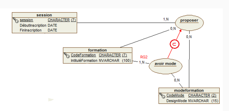

    Passons à l’association AVOIR MODE entre FORMATION et MODE_FORMATION.
    Structure initiale :
    Figure 3
    Si vous tenez conserver cette association, il y aura un problème quand il s’agira d’établir une association avec l’entité-type SESSION, car Merise (dans sa version traditionnelle, normalisée) ne permet pas d’établir une association avec une association.
    Je passe à PowerAMC car décidemment je plante tant et plus avec Open ModelSphere :
    Figure 4
    Ce que l’on peut vouloir modéliser :
    Figure 5
    Mais bien entendu en essayant cela, on se fait jeter...
    Aux grands maux, les grands remèdes. En revenant à la figure 4, on déguise l’association AVOIR_MODE en entité-type associative :
    Figure 6
    Vous noterez que les cardinalités 1,1, son mises entre parenthèses : c’est la convention PowerAMC pour signifier l’identification de l’entité-type AVOIR_MODE relativement à FORMATION d’une part et à MODE_FORMATION d’autre part. Ainsi, AVOIR_MODE a pour identifiant la paire {FormationId, ModeFormationId}, héritage de FORMATION et MODE_FORMATION.
    Ceci fait, on peut passer de la figure 4 à la suivante :
    Figure 7
    Ce qui se rapproche de votre représentation, mais sans la boucle imposant la mise en oeuvre d’une contrainte d’inclusion entre les associations AVOIR_MODE et PROPOSER :

    Le candidat Raoul postule pour intégrer une session Sx et choisit au moins 5 formations. Intuitivement on peut donc être amené à représenter les choses comme ci-dessous, mais a-t-on la garantie que le choix de Raoul est bien compatible avec les formations proposées pour la session Sx ?
    Figure 9
    La réponse est négative, puisqu’on sait seulement d’une part que Raoul a pré-choisi des formations et d’autre part qu’il postule pour intégrer la formation Sx, ce qui est insuffisant pour répondre positivement. On pourrait chercher à mettre en oeuvre une contrainte telle que ci-dessous, mais celle-ci dit seulement qu’un candidat qui pré-choisit est un candidat qui nécessairement commence par postuler, ce qui nous fait une belle jambe et ne répond pas à notre exigence :
    Figure 10
    Cela revient à dire que l’association CHOISIR est à brancher sur l’association PROPOSER car celle-ci permet de savoir quelles formations sont associées aux sessions, mais Merise rejetant les associations avec des associations, on commencera par transformer PROPOSER en entité-type :
    Figure 11
    Suite à quoi, on peut mettre en oeuvre la contrainte d’inclusion selon laquelle le candidat Raoul ne peut choisir que parmi les formations possibles en fonction de la session à laquelle il postule :
    Figure12
    Mais un ennemi redoutable pour les bases de données est là, à savoir la boucle CANDIDAT > SESSION > PROPOSER > CANDIDAT. Au niveau MCD, l’ennemi est (en principe) défait, c’est bien, mais il faut traduire cette défaite au niveau MLD, et là tout est à refaire, car les AGL ne traduisent pas la contrainte d’inclusion et c’est à nous de construire le mur de défense, dans la soute MLD...
    Descendons donc dans la soute et passons au MLD dérivé du MCD par l’AGL. Avant cela, je trouve dommage d’avoir à saisir à nouveau les données propres à un candidat (son nom, son prénom, etc.) dans la mesure où, ayant terminé une formation à l’occasion d’une session Sx, il postule plus tard pour une autre formation proposée avec la session Sy. Je suggère donc que l’entité-type CANDIDAT soit dédoublée en PERSONNE et CANDIDATURE, PERSONNE ne conservant que les données propres à chaque candidat, CANDIDATURE hébergeant les autres : CandidatId et CandidatNumero, c'est-à-dire les données relevant fonctionnellement du système à mettre en place.
    Le MCD à dériver en MLD serait donc le suivant (on traitera plus tard des inscriptions proprement dites) :
    Figure13
    MLD effectivement dérivé par l’AGL :
    Figure 14

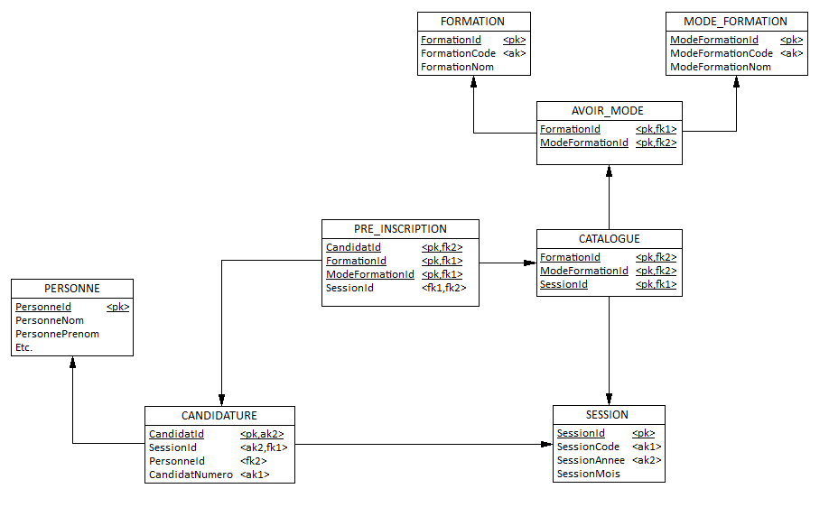

    Je trouve pour ma part plus intéressant de renommer PROPOSER en CATALOGUE et CHOISIR en PRE_INSCRIPTION, mais c’est l’évacuation des ovales des associations et la possibilité d’utiliser des noms plus parlants qui m’incitent à agir ainsi...
    Figure 15
    Il y a des corrections à apporter, car il y a des contraintes qui auraient dû figurer dans le MCD, mais difficiles, voire impossibles à mettre en oeuvre, alors qu’on pourra y arriver sans difficulté excessive au stade du MLD.
    On s’accroche !
    Table PRE_INSCRIPTION
    En l’état, parmi ses choix, le candidat Raoul peut souhaiter suivre la formation F1 selon le mode M1 mais dans le cadre des sessions S1, S2, etc., ce qui n’est pas légal, puisqu’une candidature est mono-session. Autrement dit, dans un 1er temps, l’attribut SessionId doit être évacué de la clé de la table, clé qui se réduit à {CandidatId, FormationId, ModeFormationId} :
    Figure 16

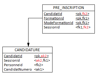

    Mais un candidat ne peut postuler que pour une seule session, or à l’occasion d’une préinscription, Raoul a le devoir de choisir plus d’une formation selon un mode de formation, par exemple : {Raoul, F1, M1}, {Raoul, F1, M2}, {Raoul, F2, M2}, etc. Mais à ce stade, on n’a pas mis en place de contrainte quant aux sessions, c’est-à-dire que rien n’empêche que la table PRE_INSCRIPTION puisse contenir les tuples {Raoul, F1, M1, S1}, {Raoul, F1, M2, S2}, {Raoul, F2, M2, S1}, en contradiction avec la règle selon laquelle Raoul peut postuler pour la session S1 ou la session S2, mais pas pour les deux à la fois. Il y a donc une contrainte d’unicité à mettre en place, qu’on appelle en l’occurrence dépendance fonctionnelle (DF) :
    {CandidatId} —> {SessionId}
    Pour y parvenir sans développer de code (triggers SQL), il va falloir ruser et faire intervenir la table CANDIDATURE où cette dépendance fonctionnelle est respectée. Si l’on sait dire que chaque paire {CandidatId, SessionId} de la table PRE_INSCRIPTION est contrainte à être une paire {CandidatId, SessionId} de la table CANDIDATURE, alors c’est gagné. Mais cela suppose que {CandidatId, SessionId} soit clé (primaire ou alternative) de CANDIDATURE. Alea jacta est! Définissons {CandidatId, SessionId} comme clé alternative de CANDIDATURE (il d’agit en fait d’une surclé) :
    Figure 17
    Pour l’AGL, les clés de CANDIDATURE sont :
    {CandidatId} (clé primaire) ;
    {CandidatNumero} (clé alternative (mickey ak1)) ;
    {CandidatId, SessionId} (clé alternative, surclé puisqu’incluant la clé primaire (mickey ak2, en rouge)).
    Il s’ensuit que dans la table PRE_INSCRIPTION, la paire {CandidatId, SessionId} peut être définie comme clé étrangère par rapport à la clé alternative {CandidatId, SessionId} de la table CANDIDATURE, mais en observant que, de façon parfaitement légitime, l’AGL crée un attribut CAN_SessionId à cet effet : c’est la paire {CandidatId, CAN_SessionId} qui fait référence à la clé {CandidatId, SessionId} de la table CANDIDATURE :
    Figure 18
    A ce stade, puisque du fait de la clé primaire {CandidatId} de la table CANDIDATURE, la DF {CandidatId} —> {SessionId} y est vérifiée, par héritage (clé étrangère), la DF {CandidatId} —> {CAN_SessionId} est nécessairement vérifiée pour la table PRE_INSCRIPTION. Or, une session est une session, et PRE_INSCRIPTION vérifie l’égalité des singletons {CAN_SessionId} = {SessionId}, en conséquence de quoi ces deux singletons n’en font qu’un, à savoir {CAN_SessionId}, qu’il suffit de renommer en {SessionId}. C’est un peu tordu, mais légal et efficace : Raoul peut toujours se préinscrire pour au moins 5 formations et leurs modes, mais désormais pour une seule session.
    Le schéma qui précède devient :
    Figure 19
    Le MLD devient le suivant :
    Figure 20
    Notez bien les clés étrangères (contraintes référentielles) de PRE_INSCRIPTION :
    — {FormationId, ModeFormationId, SessionId} référençant la clé primaire {FormationId, ModeFormationId, SessionId} de CATALOGUE ;
    — {CandidatId, SessionId} référençant la surclé {CandidatId, SessionId} de CANDIDATURE.
    Les inscriptions
    L’inscription de Raoul concerne une seule formation, un seul mode formation et une seule session. Par ailleurs cette inscription correspond à un choix de préinscription effectué par Raoul, en vertu de quoi le MLD peut être ainsi complété :
    Figure 21
    L’attribut SessionId n’apparaît pas dans la structure de la table INSCRIPTION. Pour connaître la session à laquelle participe Raoul, il suffit d’effectuer une jointure des tables INSCRIPTION et PRE_INSCRIPTION sur le triplet {CandidatId, FormationId, ModeFormationId}, jointure qui peut être à la base d’une table virtuelle (une vue) ayant pour en-tête le quadruplet {CandidatId, FormationId, ModeFormationId, SessionId}.
    Le MCD dont serait dérivé ce MLD précis sans qu’on ait à l’aménager est utopique, car il y a pas mal de contraintes dont un Yves Tabourier viendrait peut-être à bout, mais qui de toute façon ne sont pas dérivables par les AGL.
    En tout cas, l’essentiel reste la base de données qui sera en exploitation, et la génération du code SQL de création des tables est réalisée sans aucun problème. Je fournis ce code dans un post un part, pour ne pas surcharger celui-ci, déjà assez copieux...
