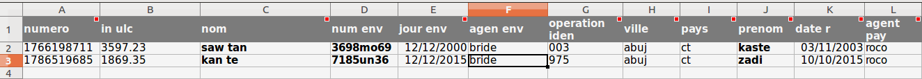

    Nom : Capture du 2018-03-15 16-49-49.png
Affichages : 105
Taille : 14,8 KoNom : Capture du 2018-03-15 16-51-11.png
Affichages : 111
Taille : 26,1 Ko
    voilà 2 fichiers different vous pouvez voir la difference et maintenant voilà comment je souhaite que ce soit
    Nom : Capture du 2018-03-15 17-12-35.png
Affichages : 122
Taille : 23,2 Ko

    La ligne N°1 contient bien le nom des colonnes comme je l'avais supposé.
    Aucune indication sur la type de la colonne. Une simple codification en ligne N°2 aurait largement suffit pour indiquer le type.
