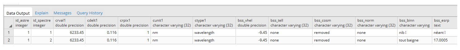

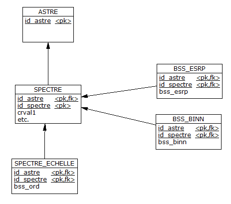

    Les propriétés obligatoires communes aux 2 types de spectres (CRVAL1, CDELT1, CRPIX1, CUNIT1, CTYPE1, BSS_VHEL, BSS_TELL, BSS_COSM, BSS_NORM) pourraient faire chacune faire l’objet, sans que ça gêne, d’une colonne de l’en-tête de la table SPECTRE, et le contrôle de la validité des valeurs prises par chaque colonne faire l’objet d’une contrainte, par exemple pour la colonne BSS_NORM (je reprends ici le nom de la propriété du tableau pour le nom de la colonne) :
    ALTER TABLE SPECTRE
        ADD CONSTRAINT SPECTRE_BSS_NORM CHECK (BSS_NORM IN ('none', 'removed', 'method xx')) ;
    Pour chaque propriété facultative (ou conditionnelle, à quoi correspond cet adjectif ?), en l’occurrence BSS_ESRP et BSS_BINN, on pourrait mettre en œuvre une table dédiée à la propriété. Par exemple :
    CREATE TABLE BSS_ESRP
            spectre_id       INTEGER              NOT NULL
          , bss_esrp         DOUBLE PRECISION     NOT NULL
        , CONSTRAINT BSS_ESRP_PK PRIMARY KEY (spectre_id)
        , CONSTRAINT BSS_ESRP_FK FOREIGN KEY (spectre_id) REFERENCES SPECTRE (spectre_id)
        , CONSTRAINT BSS_ESRP_CHK CHECK (bss_esrp >= 0)
    Si la propriété devenait obligatoire, on pourrait envisager la mise en œuvre d’un trigger vérifiant la chose (puis procéder à l’opération relativement lourde d’ajout de la colonne bss_esrp dans la table SPECTRE si la performance de l’application l’exigeait).
    Ce qui vaut pour la table SPECTRE, vaut évidemment pour la table SPECTRE_ECHELLE, toutes choses égales (propriété BSS_ORD).
    L’idée est qu’avec des contraintes telles que BSS_ESRP_CHK ou SPECTRE_BSS_NORM, on puisse déléguer un maximum de contrôles à SQL.

    J’ai oublié un point important : dans ce que je viens de proposer, la table SPECTRE voit une partie de ses informations être expulsées dans des tables satellites (sic !) tellles que BSS_ESRP et BSS_BINN, d’où jointures (externes) pour recomposer la table SPECTRE (devenue soleil (resic !)) selon sa structure originelle. Il sera préférable que les requêtes (y-compris celle de mise à jour) portent sur une vue (de jointure) de ces tables, d’où gain en stabilité et en simplicité des requêtes, la recomposition se passant sous le capot.

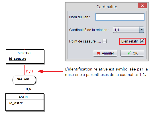

    Note concernant la modélisation
    Sémantiquement parlant, l’entité-type SPECTRE est une propriété multivaluée de l’entité-type ASTRE (composition au sens UML). Au stade du MCD, vous pourriez mettre ceci en évidence, en utilisant l’identification relative. Avec JMerise :
    Dans ces conditions, au stade SQL, la table SPECTRE a pour clé primaire le couple {id_spectre, id_astre}. Pour les requêtes mettant en jeu les tables SPECTRE et ASTRE, ont y gagnera en performance (et on pourra éviter la mise en oeuvre d’un index pour la clé étrangère référençant ASTRE). Attention à l’ordre des colonnes dans la clé primaire, la colonne id_spectre doit figurer en tête, sinon on perdra le bénéfice de l’opération. Je signale que dans sa version actuelle, JMerise fait exactement l’inverse.
    Quelle est votre position ?
    Et dans Power-AMC, l'ordre semble aléatoire, ou en tout cas je n'ai pas compris s'il y a possibilité de choisir l'ordre et du coup je vérifie systématiquemet
    Désolé pour cette digression (pas au sens astronomique du terme )

    @escartefigue,
    Par acquit de conscience, j’ai vérifié la génération du MPD et du code SQL à partir du MCD dans le contexte de l’identification relative à plusieurs niveaux : l’ordre des colonnes dans les clés primaires (et étrangères !) est le bon (PowerAMC V15). Ça fait 25 ans que j’utilise AMC, et de mémoire je n’ai jamais connu de problème (et vous savez combien je suis chatouilleux quant à cet ordre des colonnes...)

    J'avais pensé à une solution de ce type, en externalisant les propriétés facultatives et en intégrant les propriétés obligatoires dans les tables SPECTRE et SPECTRE_ECHELLE. Ce qui m'avait un peu freiné était justement le problème du passage possible de facultatif à obligatoire d'une propriété.
    Pouvez-vous me confirmer que le modèle suivant reflète bien votre solution ?

    Bonsoir Vincent et Capitaine,
    Citation Envoyé par aras-vbo Voir le message
    Je pense faire de même sur le problème, assez semblable, de l'association ternaire entre Site, Instrument et Spectre que je pourrais réduire en une simple association binaire avec une composition ; puisque SPECTRE est aussi, à mon avis, une propriété multivaluée de l'association SITE / INSTRUMENT. Qu'en pensez-vous ?
    Hum... Vous avez défini une entité-type associative INSTRUMENT_SITE : parfait. Au stade MLD, on aura une table INSTRUMENT_SITE ayant pour clé primaire la paire {id_instrument, id_site} et là j’estime que ça coince, car cela veut dire que l’instrument I1 peut être simultanément localisé sur les sites S1, S2,..., Sn. Si par exemple à l’instant T1 l’ instrument I1 ne peut que se trouver sur le site S2, comment le savoir ? Autrement dit il faudrait ajouter un attribut du genre Date_localisation_intrument dans l’en-tête de la table INSTRUMENT_SITE et c’est la paire {{id_instrument, Date_localisation_intrument} qui alors deviendra clé primaire. Dans ces conditions, à un instant donné un instrument ne peut être que sur un site et un seul. Mais peut-être avez-vous des arguments à faire valoir pour la pertinence de la clé {id_instrument, id_site} ?
    Cela dit, si vous considérez que SPECTRE est aussi une propriété multivaluée de l'entité-type associative SITE_INSTRUMENT, cela revient à dire que SITE_INSTRUMENT et ASTRE se partagent la possession de SPECTRE qui devient entité-type associative : pourquoi pas ? comme aurait pu dire le roi Salomon, il faudra qu’on examine plus à fond l’intérêt de la chose.
    Si on pousse l'externalisation encore plus loin, peut-on envisager directement la création de toutes les propriétés sous forme d'une table individuelle (soit 12 tables différentes) ? Est-ce que cette solution ne deviendrait pas problématique si j'implémente plus tard les 52 propriétés correspondant aux 52 mots-clés ?
    C’est faisable (et les tables respecteraient la sixième forme normale, rien que ça !), mais attention, pour chaque propriété « obligatoire » telle que CTVAL1, vous seriez obligé de mettre en œuvre un trigger garantissant la bijection entre les tables SPECTRE et chaque table satellite (telle que CTVAL1). Personnellement je ne m’y risquerais pas, vu la charge de développement et de maintenance, sans compter que la performance pourrait être affectée.
    Une telle quantité de jointures pour la création d'une vue ne serait-elle pas utopique ?
    Je pense que pour PostgreSQL ça n’est pas un problème, mais il faudrait tester la performance.
    Pas tout à fait car, sémantiquement parlant, disons que si l’entité-type SPECTRE est bien cette fois-ci à considérer comme une propriété mulltivaluée de l’entité-type ASTRE (on dit encore que SPECTRE est une entité-type faible), les entités-types BSS_ESRP et BSS_BINN sont encore plus faibles, en effet chacune d’elles est une propriété monovaluée — cas particulier de la propriété multivaluée — de l’entité-type SPECTRE, il faut donc là encore symboliser la chose par des liens identifiants.
    MCD (avec PowerAMC)
    Vous noterez que l’attribut id_spectre (à l’instar de l’attribut id_astre) ne figure qu’une seule fois dans le MCD, il est absent dans le cas des entités-types BSS_ESRP et BSS_BINN, ainsi du reste que dans le cas de l’entité-type spécialisée SPECTRE_ECHELLE : dans tous ces cas de figures, il y a héritage implicite de l’identifiant. Au stade MLD, cet héritage est rendu explicite. Cette non redondance est une exigence de Merise, alors qu’au niveau suivant (MLD), la redondance est nécessaire pour pouvoir effectuer les opérations de jointure entre tables.
    JMerise ne traite pas encore des associations avec des entités-types qui sont des propriétés monovaluées (cardinalité 0,1 / (1,1)).
    MLD (PowerAMC)
    A titre indicatif, je joins un code SQL (PostgreSQL) plus complet :
    -- Tâches initiales
    SET search_path TO aras_vbo ;
    DROP VIEW  IF EXISTS SPECTRE_VUE ;
    DROP TABLE IF EXISTS BSS_ESRP ;
    DROP TABLE IF EXISTS BSS_BINN ;
    DROP TABLE IF EXISTS BSS_ORD ;
    DROP TABLE IF EXISTS SPECTRE_ECHELLE ;
    DROP TABLE IF EXISTS SPECTRE ;
    DROP TABLE IF EXISTS ASTRE ;
    -- Déclaration des tables
    CREATE TABLE ASTRE
            id_astre          SERIAL                NOT NULL
          , affichage_astre   BOOLEAN               NOT NULL
          , ad_fk5_astre      FLOAT                 NOT NULL
          , dec_fk5_astre     FLOAT                 NOT NULL
      , CONSTRAINT ASTRE_PK PRIMARY KEY (id_astre)
    INSERT INTO ASTRE (affichage_astre, ad_fk5_astre, dec_fk5_astre) VALUES (true, 45, 180) ;
    SELECT * FROM ASTRE ;
    CREATE TABLE SPECTRE
            id_astre          INTEGER               NOT NULL
          , id_spectre        SERIAL                NOT NULL
          , crval1            DOUBLE PRECISION      NOT NULL
          , cdelt1            DOUBLE PRECISION      NOT NULL
          , crpix1            FLOAT                 NOT NULL
          , cunit1            VARCHAR(32)           NOT NULL
          , ctype1            VARCHAR(32)           NOT NULL
          , bss_vhel          FLOAT                 NOT NULL
          , bss_tell          VARCHAR(32)           NOT NULL
          , bss_cosm          VARCHAR(32)           NOT NULL
          , bss_norm          VARCHAR(32)           NOT NULL
      , CONSTRAINT SPECTRE_PK PRIMARY KEY (id_astre, id_spectre)
      , CONSTRAINT SPECTRE_ASTRE_FK FOREIGN KEY (id_astre) REFERENCES ASTRE (id_astre)
    -- Contraintes de la table SPECTRE
    ALTER TABLE SPECTRE
        ADD CONSTRAINT SPECTRE_CRVAL1 CHECK (crval1 BETWEEN 300 AND 10000) ;
    ALTER TABLE SPECTRE
        ADD CONSTRAINT SPECTRE_CDELT1 CHECK (cdelt1 BETWEEN 0.0001 AND 30) ;
    ALTER TABLE SPECTRE
        ADD CONSTRAINT SPECTRE_CUNIT1 CHECK (cunit1 IN ('angstrom', 'nm')) ;
    ALTER TABLE SPECTRE
        ADD CONSTRAINT SPECTRE_CTYPE1 CHECK (ctype1 IN ('wavelength')) ;
    ALTER TABLE SPECTRE
        ADD CONSTRAINT SPECTRE_BSS_VHEL CHECK (bss_vhel BETWEEN -200 AND +200) ;
    ALTER TABLE SPECTRE
        ADD CONSTRAINT SPECTRE_BSS_TELL CHECK (bss_tell IN ('none', 'removed', 'method xx')) ;
    ALTER TABLE SPECTRE
        ADD CONSTRAINT SPECTRE_BSS_COSM CHECK (bss_cosm IN ('none', 'removed', 'method xx')) ;
    ALTER TABLE SPECTRE
        ADD CONSTRAINT SPECTRE_BSS_NORM CHECK (bss_norm IN ('none', 'removed', 'method xx')) ;
    -- INSERTS
    INSERT INTO SPECTRE (id_astre, crval1, cdelt1, crpix1, cunit1, ctype1, bss_vhel, bss_tell, bss_cosm, bss_norm)
           VALUES (1, 6233.45, 0.116, 1.0, 'nm', 'wavelength', -9.45, 'none', 'removed', 'none') ;
    -- Tables satellites de SPECTRE
    CREATE TABLE SPECTRE_ECHELLE
          , id_spectre        INTEGER               NOT NULL
          , bss_ord           VARCHAR(254)          NOT NULL
        , CONSTRAINT SPECTRE_ECHELLE_PK PRIMARY KEY (id_astre, id_spectre)
        , CONSTRAINT SPECTRE_ECHELLE_FK FOREIGN KEY (id_astre, id_spectre) REFERENCES SPECTRE (id_astre, id_spectre)
        , CONSTRAINT BSS_ESRP_PK PRIMARY KEY (id_astre, id_spectre)
        , CONSTRAINT BSS_ESRP_FK FOREIGN KEY (id_astre, id_spectre) REFERENCES SPECTRE (id_astre, id_spectre)
    INSERT INTO BSS_ESRP (id_astre, id_spectre, bss_esrp)
           VALUES (1, 2, 17.0005) ;
    CREATE TABLE BSS_BINN
          , bss_binn          VARCHAR(254)          NOT NULL
        , CONSTRAINT BSS_BINN_PK PRIMARY KEY (id_astre, id_spectre)
        , CONSTRAINT BSS_BINN_FK FOREIGN KEY (id_astre, id_spectre) REFERENCES SPECTRE (id_astre, id_spectre)
    INSERT INTO BSS_BINN (id_astre, id_spectre, bss_binn)
           VALUES (1, 2, 'tout baigne') ;
    -- Vue pour encapsuler les jointures et voir en une fois
    -- l'ensemble des propriétés des spectres.
    CREATE VIEW SPECTRE_VUE (id_astre, id_spectre, crval1, cdelt1, crpix1, cunit1, ctype1, bss_vhel, bss_tell, bss_cosm, bss_norm, bss_binn, bss_esrp)
    AS
        SELECT x.id_astre, x.id_spectre, crval1, cdelt1, crpix1, cunit1, ctype1, bss_vhel, bss_tell, bss_cosm, bss_norm, COALESCE(bss_binn, 'nib !')
             , COALESCE(NULLIF(CAST(bss_esrp AS VARCHAR), ''), 'néant !')
        FROM   SPECTRE AS x LEFT JOIN BSS_ESRP AS y ON x.id_astre = y.id_astre AND x.id_spectre = y.id_spectre
                            LEFT JOIN BSS_BINN AS z ON x.id_astre = z.id_astre AND x.id_spectre = z.id_spectre
    -- Pour voir l'ensemble des propriétés obligatoires et optionnelles des spectres
    SELECT * FROM SPECTRE_VUE ;

    @escartefigue,
    Pourtant je viens de reprendre un cas pour un sujet ouvert ici et que j'avais conservé, avec Power AMC V16.5 voici ce que produit la génération du MLD à partir du MCD, les colonnes identifiantes sont bel et bien inversées, et je suis obligé d'intervenir dans le MLD pour rétablir la situation
    Nom : Ident_Rel.png
Affichages : 183
Taille : 35,0 Ko
    Il n'y a aucun paramètre particulier dans la définition de la relation.
    Ce n'est pas toujours le cas, parfois l'ordre est bien celui souhaité

    @Capitaine,
    J'ai créé les mêmes modèles que les tiens, mais à la différence que l'ordre est le bon (AMC m'a reconnu )
    Pour éviter de polluer le beau travail de Vincent, pourrais-tu ouvrir une discussion dans le forum AMC, que nous essayions de comprendre cette histoire ?
    [EDITJ'ai compris mais ouvre la discussion dans le forum AMC[/EDiT]

    Membre du Club Avatar de aras-vbo
    Webmaster
    septembre 2016
    Activité : Webmaster
    Secteur : Associations - ONG
    Inscription : septembre 2016
    Messages : 45
    Points : 42
    @fsmrel
    Merci, je n'en demandais pas tant ! L'explication est limpide concernant l'identification relative.
    Je pense que je vais juste renommer les attributs de façon à ne pas nécessairement les lier aux noms des mots-clés FITS correspondants. C'est un parti_pris purement pratique ; cela découplera les attributs d'une implémentation particulière (le format FITS) car, qui sait si ce format ne sera pas amené à évoluer dans le futur.
    La liaison entre INSTRUMENT, SITE, UTILISATEUR, SPECTRE et ASTRE est un peu un casse-tête car il s'agit quasiment d'une association quinternaire difficile à décomposer ; les entités sont très imbriquées.
    Vous me poser une vraie colle avec mon entité-type associative INSTRUMENT_SITE. Je pensais qu'elle résoudrait mon problème et qu'elle me permettrait de défaire ce sac de noeuds...
    Un SPECTRE est effectivement une entité-type faible de ASTRE. Ca ne fait aucun doute selon la manière dont vous l'expliquez.
    Je pense qu'un SPECTRE peut aussi être considéré comme une entité-type faible du couple INSTRUMENT_SITE.
    D'un point de vue conceptuel, c'est nécessairement un INSTRUMENT installé sur un SITE qui enregistre le SPECTRE et non l'INSTRUMENT seul. C'est tellement vrai que, d'un point de vue pratique cette fois-ci, un spectre sans localisation terrestre (donc sans SITE) n'a que peu de valeur puisqu'il devient impossible de déterminer certaines de ses propriétés (la vitesse héliocentrique BSS_VHEL à retrancher, par exemple). C'est sans doute le couple le plus imbriqué de l'association.
    Pour terminer, il faut que j'associe l'UTILISATEUR qui utilise le couple INSTRUMENT_SITE.
    Je peux donc éventuellement décomposer en (INSTRUMENT, SITE), SPECTRE, ASTRE, UTILISATEUR.
    Un UTILISATEUR utilise (INSTRUMENT, SITE).
    Un (INSTRUMENT, SITE) enregistre un SPECTRE, qui dépend lui-même totalement de l'ASTRE (entité-type forte).
    Qu'en pensez-vous ?
    Enfin, concernant le nombre de spectres.
    La base ARAS actuelle contient environ 10 000 spectres, d'environ 150 à 200 astres.
    La base BeSS (notre modèle) contient actuellement 155 000 spectres de 2330 étoiles.
    La base ARAS ne peut que grossir fortement car le nombre d'astres qui sont potentiellement à surveiller avoisine les 10 000 (sur la centaine de milliers que comportent les catalogues) alors que le catalogue de la base BeSS est quasiment complet ; on estime les étoiles Be accessibles à l'observation spectrale amateur à seulement quelques milliers.
    Vos tests semblent indiquer qu'il serait possible de considérer chaque propriété comme une entité unique sans que cela ne pose de problèmes dramatiques de performance.
    Vincent
