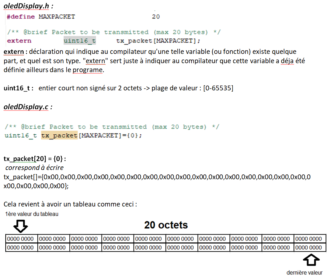

    Mes questions :
    1) Le tx_packet[MAXPACKET] = {0}; alloue bien mes 20 octets c'est bien ça je ne me suis pas trompé ?
    2) Quand on écrit dans les tableaux ça se fait bien comme ça ?
    3) L'extraction et le transfert dans le second tableau se produit t'il vraiment et cela créer t'il un nouveau tableau ou ce n'est que le reflet du premier tableau par exemple ?
    Merci beaucoup pour votre temps et votre aide !!

    Donc :
    1) Oui.
    2) Oui.
    3) Non. Le tableau n'est pas copié... En fait, tu passes un pointeur vers le premier élément de ton tableau. Bienvenu en C ! Cet article pourrait t'intéresser : https://gradot.wordpress.com/2012/08...ointeurs-en-c/ notamment la section 3.

    Je vois juste un léger problème: uint16_t[20] ça fait 40 octets, pas 20.

    Merci beaucoup Bktero et Médinoc pour vos réponses.
    Bktero, pour le pointeur sur le première élément je l'avais appris c'est juste que dans cette situation je ne l'avais pas imaginé comme ça, merci beaucoup pour l'article qui me permet de mieux comprendre.
    Médinoc :Oui bien vue, pour palier au problème j'ai modifier uint16_t en uint8_t simplement, merci !
