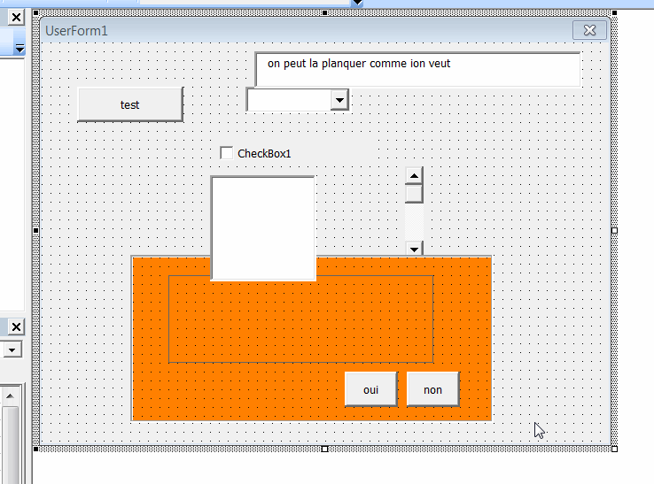

    juste pour m'amuser avec ca
    voila comment avec une frame meme plus petite que le userform je la rend Bloquante
    j'en ai meme fait une sorte de fonction message réutilisable pour plusieurs situations avec la possibilité de changer le texte du message
    voila le code
    Private Sub CommandButton1_Click()
    message "tu fait quoi la !!!????" & vbCrLf & "tu veux fermer ou pas ?"
    End Sub
    Private Sub message(texte)
    Set blanck = Me.Controls.Add("Forms.Image.1", "blanck")
    With blanck: .Top = 0: .Left = 0: .Width = Me.Width: .Height = Me.Height: .ZOrder: .BackStyle = 0: End With
    With Frame1
    .Visible = True: .ZOrder: .Width = 240: .Height = 108: .Left = (Me.InsideWidth - .Width) / 2: .Top = (Me.InsideHeight - .Height) / 2: End With
    textemessage = texte
    End Sub
    Private Sub non_Click()
    Frame1.Visible = False
    Me.Controls.Remove ("blanck")
    End Sub
    Private Sub oui_Click()
    Unload Me
    End Sub
    j'ai donc mis dans le userform des control peu importe les quels au hazard
    j'ai un bouton "test" qui va tester le message avec le texte du message ( que l'on peut changer/réutilisation de la fonction)
    dans la frame j'ai un bouton "oui" un bouton "non"
    comme dans la demo je reduit la taille de la frame c'est soit ca soit la mettre avisible false je prefere la reduire comme ca je peux continuer a placer mes controls dans VBE
    apercu dans l'editeur VBE
    Nom : demo2.gif
Affichages : 53
Taille : 111,3 Ko
    apercu en fonctionnement
    Nom : demo1.gif
Affichages : 55
Taille : 166,9 Ko
    le principe est simple j'ajoute une image dynamiquement en backstyle transparent + zorder ce qui a pour effet de ne plus pouvoir toucher les controls et je place la frame au centre exact de l'userform + zorder
    ce qui fait que les deux controls le plus au top de la hierarchie sont la frame puis juste en dessous l'image et le reste en dessous
    voila pas vu pas pris et la sub message est utilisable plusieur fois dans des conditions differentes avec message différents
    l'image est supprimer si on ferme pas si on ferme elle est automatiquement detruite puisqu'elle n'est pas buidin
