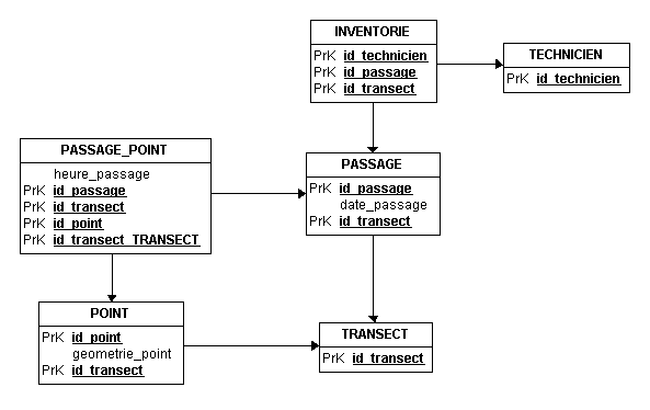

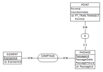

    Ce travail m’a notamment permis de voir qu’il faut que je rajoute dans mon MCD une entité PASSAGE_POINT pour attribuer l’heure au point (et non au transect comme je l’avais fait) par contre, du coup, les ELEMENTs devront être rattachés à PASSAGE_POINT et non à PASSAGE?
    Nom : MCD_Appli_Bota5.jpg
Affichages : 1431
Taille : 183,1 Ko

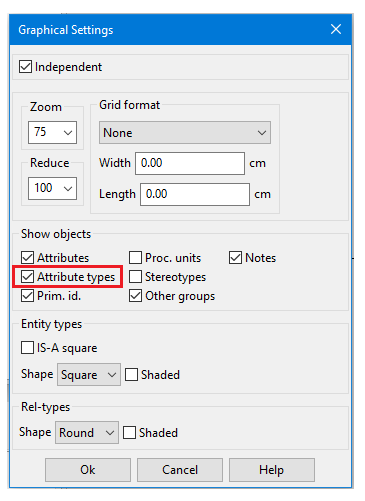

    (J’ai vu que plusieurs personnes utilisaient DB_MAIN, est-ce que DB_MAIN aide à mettre en place les règles de gestion? J’ai vu qu’il y avait 14 jours d’essai, mais vu que le développement de cette base de données n’est pas mon activité principale, je n’arrive pas à libérer suffisamment de temps pour tester la solution (comme vous pouvez le constater dans mes délais de réponse!).

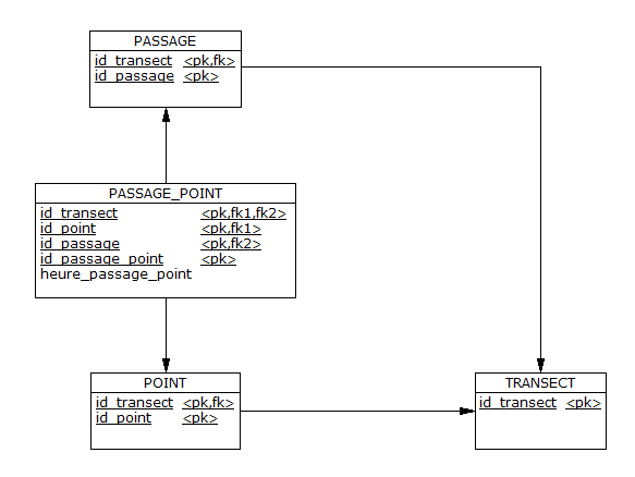

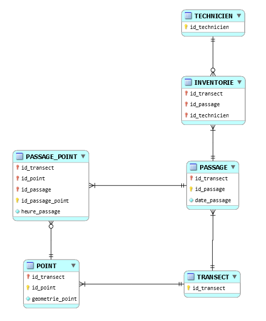

    Je suppose qu’il s’agit non pas du MCD du post #2, mais des deux versions figurant dans le post #13. C’est cela ?
    Supposons que ça ce soit le cas :

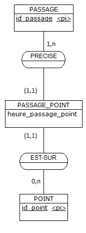

    Version 1
    Dans ce 1er cas, un passage PA1 fait référence à plusieurs points, par exemple PT1, PT2, PT3 : les comptages sont effectués pour chacune des paires <PA1, PT1>, <PA1, PT2>, <PA1, PT3>.
    Version2
    Dans ce 2e cas, le passage PA1 fait référence à un et un seul point, par exemple PT1 : les comptages sont effectués pour ce seul passage.

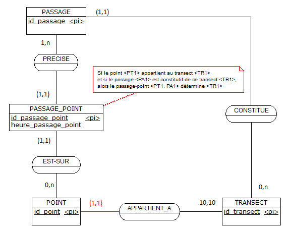

    Si je peux résumer les liens entre POINT, ELEMENT et PASSAGE en une phrase, la voici: un TECHNICIEN effectue une sortie donc les caractéristiques (date, etc.) sont décrites par PASSAGE, il est positionné sur un POINT (positionné géographiquement), puis comptabilise et positionne les ELEMENTS (donc position géographique aussi).
    Les phrases sont toujours sujettes à interprétations diverses, ça reste le cas ici. Bien que le MCD aille dans le sens de la version 1, on pourrait très bien interpréter la phrase qui précède dans le contexte de la version 2, c'est-à-dire la façon suivante :
    (a) Le technicien TE1 effectue le passage PA1 au (seul) point PT1 à la date D1 et à l’heure H1.
    (b) Au moment de son passage PA1, le technicien compte les éléments et les positionne.
    Question annexe : indépendamment de ce qui est représenté dans le MCD, positionner les éléments signifie-t-il positionner un ensemble d’éléments ? Sinon, chaque élément compté a-t-il ses propres coordonnées, distinctes de celles de son voisin (mais incluses dans celles du point PT1 (au passage PA1)) ?

    P_04: Un point est composé du numéro de transect et du numéro du point (le nom complet du point pour l’utilisateur est composé de la sorte: "numéro_transect" _"numéro point")
    Du point de vue de la modélisation, ce système d’identification des points est bien propre à l’utilisateur, il s’agira donc d’un identifiant alternatif, « secondaire » pour l’entité-type POINT. Par référence à votre MCD, L’identifiant principal sera constitué du singleton {id_point}, ou mieux, en utilisant l’identification relative, cet identifiant sera constitué de la paire {COMPOSE, id_point}. ON aura à reparler de cela.

    Dans l’approche MCD, Il va falloir remettre à plat cette partie, c'est-à-dire voir très précisément quelles entités-types et associations et attributs sont parties prenantes.
    Citation Envoyé par AlexandreR31 Voir le message
    Le passage correspond au moment où le technicien va effectuer le suivi d’un TRANSECT (composé de plusieurs POINTs), il y passe 4 fois par an pour 4 protocoles différents et répète cela d’année en année (il peut donc y avoir entre 0 et 4 passages par an par transect).
    Vous écrivez qu’il peut y avoir entre 0 et 4 passages par an par transect, il y a donc une relation forte entre un passage et un transect. Ceci n’apparaît pas sur votre MCD, on doit donc s’appuyer sur l’entité-type POINT et les associations EST_SUR et COMPOSE pour inférer cette relation. On aura à creuser cette partie.
    Autres remarques
    Il faudrait compléter les règles de gestion des données concernant l’entité-type PASSAGE_POINT. en effet, selon votre MCD, un passage point donné « décrit » au moins un point, au plus plusieurs. Ça fait bizarre, quelque chose m’échappe. Qu’en est-il ? Par ailleurs, les entités-types POINT, PASSAGE, PASSAGE_POINT en conjugaison avec les associations EST_SUR, décrit et est_associe constituent un cycle, et c’est quelque chose de redoutable, on devra aussi reparler de cela.
    Selon votre MCD, un élément est compté une fois et une seule dans sa vie, il a une seule géométrie et comporte un nombre d’éléments : il y quelque chose qui cloche... J’ai l’impression qu’il y a mélange entre l’élément au sens général (association d’une espèce et d’un type) et au sens particulier (tel élément localisé à tel endroit).
    A mettre à plat. Les règles de gestion des données concernant les éléments sont à mieux préciser.
    C’est à vous de produire un MCD (entités-types, associations, cardinalités portées par les pattes d’association, spécialisation/généralisation des entités-types, contraintes). Comme les AGL traditionnels utilisés pour réaliser des MCD ou des MLD, DB-MAIN ne fait qu’acter votre MCD, le valider, et vous permet de produire automatiquement le code SQL de description des tables. Pour produire un MCD à partir de phrases en français, je ne sais pas ce qui existe sur le marché. Par le passé, j’ai utilisé SECSI (Système Expert en Conception des Système d’Information), enfant du professeur Bouzeghoub, mais SECSI était évidemment payant.
    Version 1
    Oui, il s'agit bien de cette version je pense que c'est celle qui correspond le mieux... par contre, je ne connaissais pas l'option utilisant l'entité "est_sur".

    Ok, merci, je pensais qu'il y avoir des outils qui pouvaient plus accompagner...
    Voilà, j'ai refais un MCD avec les différentes remarques, j'espère que c'est un peu plus cohérent?

    Entité-type PASSAGE_POINT
    PASSAGE_POINT est une entité-type d’un genre particulier, elle dite entité-type associative ; c’est une association qu’on déguise en entité-type parce qu’en Merise traditionnel il est interdit d’associer une association à quoi que ce soit (cette interdiction dogmatique a été levée en 1993 dans OOM (Orientation Objet dans Merise), mais ça n’a pas été suivi d’effet...
    Qui dit entité-type associative, dit héritage implicite des identifiants : PASSAGE_POINT hérite des identifiants de PASSAGE et de POINT. Dans le cas de JMerise, pour aboutir à cela, il faut utiliser un lien relatif, d’une part pour la patte d’association connectant PASSAGE_POINT et PRECISE, et d’autre part pour la patte d’association connectant PASSAGE_POINT et EST_SUR :
    Au stade SQL, la table PASSAGE_POINT sera automatiquement dotée des colonnes id_passage et id_point, avec pour clé primaire la paire {id_passage, id_point}. Maintenant, si dans le temps le point PT1 et le passage PA1 peuvent être associés plus d’une fois, alors votre attribut id_passage_point permettra cette association multiple :
    PASSAGE_POINT {id_point, id_passage, id_passage_point}
                   PT1       PA1         1
                   PT1       PA1         2
                   PT1       PA1         3
    Incidemment, comme j’en ai déjà parlé, l’identification relative joue pour la relation entre les entités-types TRANSECT et POINT, car cette fois-ci POINT est une caractéristique de TRANSECT, c'est-à-dire qu’un point est une propriété intrinsèque d’un transect, un point ne peut pas changer de transect :
    Je ne vois pas comment le mettre plus en évidence que la relation entre passage et transect est "forte".
    L’identification relative permet d’aborder la prise en compte de la contrainte suivante :
    Si le point <PT1> appartient au transect <TR1> et si le passage <PA1> est constitutif de ce transect <TR1>, alors le passage-point <PT1, PA1> ne peut faire référence qu’à un seul transect, à savoir <TR1>.
    Exemple de MCD permettant d’aborder la prise en compte de la contrainte (pour varier les plaisirs, j’utilise PowerAMC) :
    En tant que tel, ce MCD ne permet pas de garantir la contrainte (à moins de faire figurer une contrainte d’inclusion qui obscurcirait le diagramme...) Toutefois, du fait de l’identification relative, les entités-types PASSAGE et POINT héritent toutes les deux de l’identifiant de TRANSECT, à savoir id_transect :
    — PASSAGE a pour identifiant non pas {id_passage}, mais {id_transect, id_passage}
    — POINT a pour identifiant non pas {id_point}, mais {id_transect, id_point}

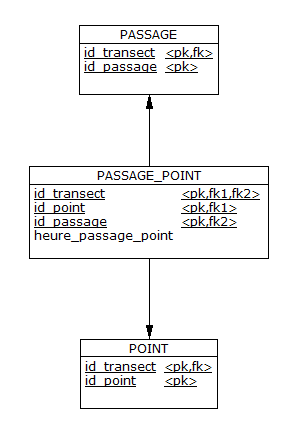

    Du fait de l’identification relative, PASSAGE_POINT hérite de l’identifiant de PASSAGE et de celui de POINT, en conséquence de quoi son identifiant ne se réduit pas à {id_passage_point} mais est le suivant :
    {id_transect, id_point, id_transect2, id_passage, id_passage_point}
    Où id_transect figure deux fois, ce qui permet de rattacher un passage-point à deux transects distincts, aïe !
    Mais, au stade MLD, il suffit de supprimer manuellement id_transect2, ce qui fait que chaque tuple de PASSAGE_POINT fait référence à un transect unique, et la contrainte d’unicité est assurée :
    La table SQL PASSAGE_POINT a bien pour clé primaire le quadruplet :
    {id_transect, id_point, id_passage, id_passage_point}
    Elle possède deux clés étrangères :
    — fk1 = {id_transect, id_point}
    — fk2 = {id_transect, id_passage}
    faisant respectivement référence à la clé primaire de POINT et à celle de PASSAGE.
    A suivre...

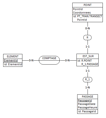

    Du coup, si je tiens compte des différentes remarques, le MCD ressemblerait à ça:
    Nom : MCD_Appli_Bota7.jpg
Affichages : 1257
Taille : 192,9 Ko
    Sur le MCD, on ne le voit pas le id_transect2? ou c'est quelque chose d'implicite?

    Je note que les termes RELEVÉ et PASSAGE_POINT ont tout l’air d’être synonymes, interchangeables. Est-ce vrai ?
    Selon votre dernier MCD, l’attribut id_passage_point de l’entité-type PASSAGE_POINT ne participe plus à l’identifiant de celle-ci. Dans ces conditions, pour reprendre la représentation tabulaire que j’avais proposée (je souligne les attributs constitutifs de l’identifiant) :
    PASSAGE_POINT {id_point, id_passage, id_passage_point, heure_passage}
                   PT1       PA1         1                 HE1
                   PT1       PA1         2                 HE2
                   PT1       PA1         3                 HE3
    Alors cette représentation n’est plus valide, car l’identifiant de PASSAGE_POINT étant maintenant réduit à la paire {id_point, id_passage}, il s’ensuit que la valeur <PT1, PA1> ne peut plus être présente qu’une seule fois au lieu de trois (qui plus est, l’attribut id_passage_point est rendu inutile). La représentation est donc nécessairement réduite à :
    PASSAGE_POINT {id_point, id_passage, heure_passage}
                   PT1       PA1         HE1

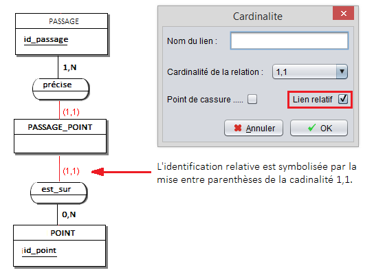

    L’attribut id_transect2 est implicite au stade MCD, c’est ce que veut dire la mise entre parenthèses de la cardinalité 1,1 symbolisant ainsi l’identification relative. C’est au moment du passage au MLD que l’AGL génère les colonnes (attributs) id_transect et id_transect2 (ou tout autre nom à son gré) pour la table PASSAGE_POINT. Si j’ai le temps, je regarderai comment JMerise se comporte en l’occurrence.
    je découvre cette fonctionnalité, donc ça évite d'avoir une boucle si je comprend bien...
    Graphiquement, la boucle est toujours présente, mais la technique de l’identification relative « bouclée » permet d’en éviter les effet pervers, à condition de supprimer manuellement les attributs tels que id_transect2 (et ajuster la clé étrangère fk2 en conséquence). Dans le jargon merisien, on dit encore qu’on a mis en œuvre une contrainte de chemin (forestier, dans votre cas !)
    Du coup, si je tiens compte des différentes remarques, le MCD ressemblerait à ça :
    Pour tout ce dont nous avons débattu, c’est d’accord. En ce qui concerne le MLD, il faudra voir ce que produit JMerise. S’il y a trop de corrections à apporter, on pourra éventuellement effectuer une rétro-conception avec MySQL Workbench pour pouvoir générer des déclarations de tables SQL correctes.
    En effet, je ne me rends pas compte que les termes peuvent apporter à confusion. En fait, un RELEVE correspond au moment où le technicien sort sur le terrain et note ce qu'il voit. donc oui c'est synonyme avec PASSAGE_POINT.
    Qu’en est-il finalement de la participation de l’attribut id_passage_point à l’identifiant de PASSAGE_POINT, quel tableau est correct ?
    En effet, il est vraiment que d'après le 1er tableau, id_passage_point fait répétition! Le 2nd tableau est correct.
    D’accord. L’attribut id_passage_point n’a plus de raison d’être, il disparaît. La partie correspondante du MCD devient :
    Et celle du MLD :

    Majoritairement, les ELEMENTs sont positionnables individus par individus, mais il est vrai qu'on a déjà eu des cas où il y avait plein de plants ou graines regroupés. Pour ces cas là, je ne voyais pas comment faire, et j'ai laissé ça de côté pour l'instant, mais en effet, c'est un point à penser (c'est d'ailleurs pour cela que dans mes 1ères versions, j'avais mis "effectif" avec un entier pour dénombrer directement les groupes d'individus.
    On est un peu dans logique du « Saint-Lazare - Pont-Cardinet ». Si le technicien relève la présence de 50 éléments strictement identiques, a priori il va devoir effectuer 50 opérations de saisie, totalement redondantes. S’il n’effectue qu’une seule opération, et fournit la valeur 50 (attribut nombre_element de votre MCD dans le post #23), la table ELEMENT ne comportera qu’une ligne pour cette opération au lieu de 50 ; le technicien ira 50 fois plus vite pour la saisie et la table sera moins volumineuse. Même en admettant que nombre_element vaille le plus souvent 1, totaliser pour un point ou un transect ne compliquera pas particulièrement la requête SQL correspondante : en gros, au lieu d’effectuer un COUNT, ça sera un SUM (en notant que les colonnes id_transect et id_point figureront de facto dans l’en-tête de la table ELEMENT, clé étrangère oblige)...
    Non pas pour des raisons d’ordre sémantique, mais de performance de la base de données cette fois-ci, il serait opportun d’identifier ELEMENT relativement à PASSAGE_POINT :
    [ELEMENT]--(1,1)-----(COMPTER)-----0,N--[PASSAGE_POINT]
    L’identification relative est pas ici strictement nécessaire, mais au stade SQL on doit se préoccuper de la performance de la base de données ; cela peut avoir un impact sur le MCD, mais bien mineur (ajout de parenthèses encadrant la cardinalité 1,1...)
    Je pourrais poster le MLD généré par JMerise si vous pensez que le MCD semble correct (ou cohérent) ?
    J’ai regardé ce que produit JMerise.
    Voici ce qu’il propose comme MLD dérivé du cœur du MCD :
    Avec la version de JMerise dont je dispose (la 0.4.0.1), on ne peut malheureusement pas modifier ce MLD...
    Dommage, car pour garantir la contrainte de chemin (cf. le post #29), il faut supprimer l’attribut id_transect_TRANSECT de la table PASSAGE_POINT (le fameux attribut id_transect2, cf. les posts #26, #28, #29).
    De même en ce qui concerne l’ordre des attributs dans les clés primaires : tel Dagobert, JMerise l’a mis à l’envers pour les tables PASSAGE, POINT, PASSAGE_POINT, INVENTORIE : id_transect doit impérativement figurer en tête (au moins pour les trois premières).
    Il faudra donc qu’on tripatouille le code SQL de génération de la structure des tables, avec envoi à la poubelle des instructions ALTER TABLE produites pour les clés étrangères : en l’occurrence JMerise produit n’importe quoi (non référence aux bonnes tables, clés étrangères incomplètes...)
    Mais comme il y a peu de tables, les réparations devraient aller assez vite.
    JMerise vous a permis de produire des MCD, mais pour éviter d’avoir à reprendre tout le code SQL suite à une modification du MCD, autant utiliser DB-MAIN ou MySQL Workbench (lequel se situe plutôt au niveau MLD), que j’ai mentionnés dans le post #2.
    Exemple avec MySQL Workbench :
    Postez votre code SQL, on mettra les mains dan le cambouis...

    Donc en ajoutant cette identification relative, il serait à la fois possible de mettre 1 ELEMENT tout aussi facilement que 50 ELEMENTs?
    Pour JMerise, en effet, si je demande la vérification du MCD, j'ai
    Lien relatif : l'entite "PASSAGE_POINT" ne contient pas de clé primaire
    ERREUR : Le MCD est incorrect
    Du coup, j'ai ajouté une clé primaire: "id_a_supprimer"
    Voici (généré par JMerise) donc le MCD
    Nom : MCD_Appli_Bota8.jpg
Affichages : 1423
Taille : 177,1 Ko
    Le MLD
    Nom : MLD_Appli_Bota8.jpg
Affichages : 1328
Taille : 130,5 Ko

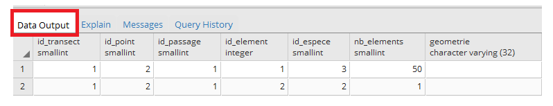

    Bien sûr ! Supposons qu’à l’occasion du relevé concernant le transect TR1, le point PT1, le passage PA1 à l’heure HE1, le technicien a relevé la présence :
    — d’un seul élément <TR1, PT1, PA1, EL1>
    — d’un seul élément <TR1, PT1, PA1, EL2>
    — de 50 éléments <TR1, PT1, PA1, EL3>
    Exemple de code SQL (j’ai conservé les valeurs symboliques, donc sans tenir compte du type réel des attributs varchar, auto-increment, etc.) :
    INSERT INTO PASSAGE_POINT {id_transect, id_point, id_passage, heure_passage}
        VALUES (TR1, PT1, PA1, HE1) ;
    INSERT INTO ELEMENT (id_transect, id_point, id_passage, id_element, nb_elements, ...)
        VALUES (TR1, PT1, PA1, EL1, 1, ...) ;
        VALUES (TR1, PT1, PA1, EL2, 1, ...) ;
        VALUES (TR1, PT1, PA1, EL3, 50,  ...) ;
    D’où le contenu des tables :
                   TR1          PT1       PA1         HE1
    ELEMENT {id_transect, id_point, id_passage, id_element, nb_elements, ...}
             TR1          PT1       PA1         EL1          1           ...
             TR1          PT1       PA1         EL2          1           ...
             TR1          PT1       PA1         EL3         50           ...
    Je n’ai pas ce problème. Avons-nous la même version de l’outil ? De mon côté, j’ai installé la version 0.4.0.1.
    Concernant le logiciel à utiliser, j'ai testé DB-MAIN, mais ce que je trouve dommage c'est que le format des champs (varchar, etc.) n'apparait pas forcément
    Il suffit de le lui demander :
    Barre de menus > VIEW > Graphical Settings, puis cocher la case « Attribute types » :
    J'ai aussi regardé mysql workbench, mais vu que je travaille avec Postgresql et son extension spatiale postgis, c'est pas tout à fait le même langage.
    MySQL Workbench génère du SQL pour MySQL, mais JMerise aussi ! Avec la différence qu’avec MWB on sait produire du code valide, alors qu’avec JMerise c’est la cata. De toute façon convertir du SQL orienté MySQL en SQL orienté PostgreSQL est un exercice simple (je ne parle pas de l’extension spatiale, je ne la connais pas).
    La dernière fois que j’ai utilisé l'excellent WinDesign, c’était exactement il y a 20 ans...
    Je ne connais pas pgModeler, mais faire un don de 10 dollars n’est pas ruineux. Si un jour j’ai le temps, je le secouerai...
    En attendant, je sens que je vais faire une génération de code SQL avec MySQL Workbench, d’autant que j’ai pondu la moitié du MLD. Je verrai ce que cela représente de le bricoler pour PostgreSQL.

    Résultat du SELECT * FROM ELEMENT :

    Je suis également sur la 0.4.0.1, mais à priori, il lui faut obligatoirement une clé primaire!... comment avez vous fait pour ne pas avoir de clé primaire dans l'entité "PASSAGE_POINT"?
    J’ai refouillé dans le paramétrage de JMerise pour voir pourquoi ça marche chez moi : je n’ai rien trouvé...
    Attention : la notion de clé primaire ne fait pas partie du vocabulaire de MERISE, l’auteur de JMerise commet un abus de langage. On doit parler d’identifiant en MERISE et seulement en SQL de clé primaire (ou principale, parce qu’elle est plus égale que les autres clés de la table).
    De toute façon, je pense que l’on peut coder directement le script de génération des structures des tables SQL à la mano, comme je l’ai fait ci-dessus ; ce qui manque ne devrait pas prendre beaucoup de temps et je pourrai vous aider si la saisie manuelle vous pose un problème.
    Qu’en pensez-vous ?

    Messages : 29
    Je ne vois pas non plus d'où ça vient... j'ai remis mon "id_a_supprimer"
    Je viens d'essayer de créer ma base de données dans postgresql, sans le "id_a_supprimer" défini comme clé primaire et il me met ce message:
    ERROR:  ERREUR:  il n'existe aucune contrainte unique correspondant aux clés données pour la table « PASSAGE_POINT » référencée
    SQL state: 42830
    Donc est ce qu'il ne faut pas quand mêem mettre une clé primaire? fsmrel, vous me dites que ça fonctionne sur votre JMerise, avez vous bien les mêmes choses que moi?
