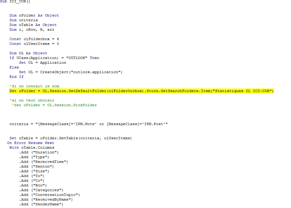

    Par défaut Erreur d'éxecution '5' Argument ou appel de procédure incorrect
    Quand je lance ma macro j'ai une erreur d'éxecution :
    Nom : exe.jpg
Affichages : 321
Taille : 71,1 Ko
    Cordialement
  11. #31
    Avatar de Oliv-
    solution provider
    Mars 2006
    4 093
    Âge : 55
    Activité : solution provider
    Inscription : Mars 2006
    Messages : 4 093
    Qu'est ce qui a changé ? tu utilises bien un "DOSSIER DE RECHERCHE" , il existe toujours ?

    Membre régulier
    Mars 2018
    Âge : 30
    Secteur : Associations - ONG
    Inscription : Mars 2018
    Messages : 10
    Oui rien n'a changé, même dossier de recherche, même profil outlook...

  14. #34
    Membre régulier
    Mars 2018
    Âge : 30
    Messages : 10
    Yes mon dossier de recherche est bien à jour...
    J 'ai tenté de créer un nouveau profil et ca a fonctionné, Outlook fait des chichis?

    Avatar de Oliv-
    solution provider
    Mars 2006
    4 093
    Âge : 55
    Messages : 4 093
    Attention l'utilisation d'un "dossier de recherche n'a de sens que si c'est une recherche multi dossiers ou récursive.
