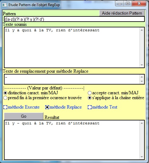

    Quelque chose m'échappe là!
    Nom : regexp.jpg
Affichages : 121
Taille : 76,2 Ko

    La méthode replace aurait du me remplacer toutes mes minuscules hormis «y», «a» et «d’» non?
    "I- y a ---- -- ---- à -- TV, ---- d'---é-------"

    Le résultat n’est pas celui voulu !
    Nom : 1.jpg
Affichages : 115
Taille : 89,2 Ko
    Nbr.d'occurence: 27
    position: 6 Longueur: 1 Valeur: a
    SubMatches = ---|a|---
    position: 8 Longueur: 1 Valeur: q
    SubMatches = ---|q|---
    position: 9 Longueur: 1 Valeur: u
    SubMatches = ---|u|---
    position: 10 Longueur: 1 Valeur: o
    SubMatches = ---|o|---
    position: 11 Longueur: 1 Valeur: i
    SubMatches = ---|i|---
    position: 13 Longueur: 1 Valeur: c
    SubMatches = ---|c|---
    position: 14 Longueur: 1 Valeur: e
    SubMatches = ---|e|---
    position: 16 Longueur: 1 Valeur: s
    SubMatches = ---|s|---
    position: 17 Longueur: 1 Valeur: o
    position: 18 Longueur: 1 Valeur: i
    position: 19 Longueur: 1 Valeur: r
    SubMatches = ---|r|---
    position: 23 Longueur: 1 Valeur: l
    SubMatches = ---|l|---
    position: 24 Longueur: 1 Valeur: a
    position: 30 Longueur: 1 Valeur: r
    position: 31 Longueur: 1 Valeur: i
    position: 32 Longueur: 1 Valeur: e
    position: 35 Longueur: 1 Valeur: d
    SubMatches = ---|d|---
    position: 37 Longueur: 1 Valeur: i
    position: 38 Longueur: 1 Valeur: n
    SubMatches = ---|n|---
    position: 39 Longueur: 1 Valeur: t
    SubMatches = ---|t|---
    position: 41 Longueur: 1 Valeur: r
    position: 42 Longueur: 1 Valeur: e
    position: 43 Longueur: 1 Valeur: s
    position: 44 Longueur: 1 Valeur: s
    position: 45 Longueur: 1 Valeur: a
    position: 46 Longueur: 1 Valeur: n
    position: 47 Longueur: 1 Valeur: t
    Soit :
    a|quoi|ce|soir|la|rie|d|intressant
    Il manque le "l" de Il, le "n" de rien.
    Le "a" et le "d" sont présents, sans l’apostrophe.
    Je ne devrais pas plutôt avoir :
    l|quoi|ce|soir|la|rien|intressant

    Comme conseillé, j'ai mis en référence mon groupe de capture 1 dans ma chaîne de remplacement pour restituer le caractère qui précède mon caractère cible.
    Le remplacement est OK
    J'aimerais faire en sorte que les informations match soient en adéquations avec mes caractères de remplacements.
    Explication:
    Actuellement j'ai:
    6 correspondance(s) trouvée(s).
    Correspondance trouvée "Il" en position: 0
    Correspondance trouvée " y" en position: 2
    Correspondance trouvée " a" en position: 4
    Correspondance trouvée " s" en position: 7
    Correspondance trouvée "Tr" en position: 9
    Correspondance trouvée "Tx" en position: 20
    Et j'aimerais:
    Correspondance trouvée "l" en position: 1
    Correspondance trouvée "y" en position: 3
    Correspondance trouvée "a" en position: 5
    Correspondance trouvée "s" en position: 8
    Correspondance trouvée "r" en position: 10
    Correspondance trouvée "x" en position: 21
    Auriez-vous une idée ?
    J’avais pensé a quelque chose comme "match.chaine1.value", mais ce n’est pas géré.

    Malheureusement en VBScript l'objet Match ne contient que la position du match complet et pas la position des groupes de captures, donc inutile de changer la pattern en ([^a-z]|^)([a-z])(?![a-z]) en espérant obtenir la position du groupe de capture 2 comme on pourrait le faire avec VB.net ou d'autres langages. La seule solution est la déduction, on a la position de la correspondance ainsi que le groupe de capture 1, donc la position de la lettre est position correspondance + taille capture groupe 1 ou encore position correspondance + taille correspondance - 1. Il n'y a pas d'autre moyens (reférence).

    Je parviens à récupérer la bonne position des mes caractères, mais pour ce qui de la valeur !
    Je suis dépassé.
    MatchMsg = MatchMsg & "Correspondance trouvée """ & match.Value & """ en position: " & CStr(match.FirstIndex + 1) & vbCrLf
    Un peu d’aide SVP ?

    match.FirstIndex + 1: c'est faux! Prend par exemple un chaîne qui commence par une lettre isolée (a bon chat bon rat), ça te renverra 1 au lieu de 0. J'ai pourtant donné deux manières de trouver la position de la lettre:match.FirstIndex + Len(match.SubMatches(0)) ou match.FirstIndex + Len(match.Value) - 1.
