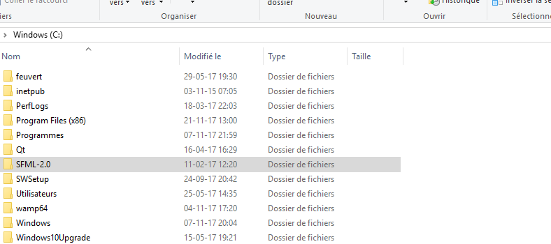

    donc voilà j'essaie de rajouter sfml à qt Creator mais je galère un peu si quelqu'un peut m'aider svp.
    donc voilà ce que j'ai fais, j'ai télécharger sfml que j'ai rajouter a mon dans mon dossier C:
    Nom : sfmllll.png
Affichages : 408
Taille : 21,4 Ko
    ensuite j'ai créer un projet c++ :
