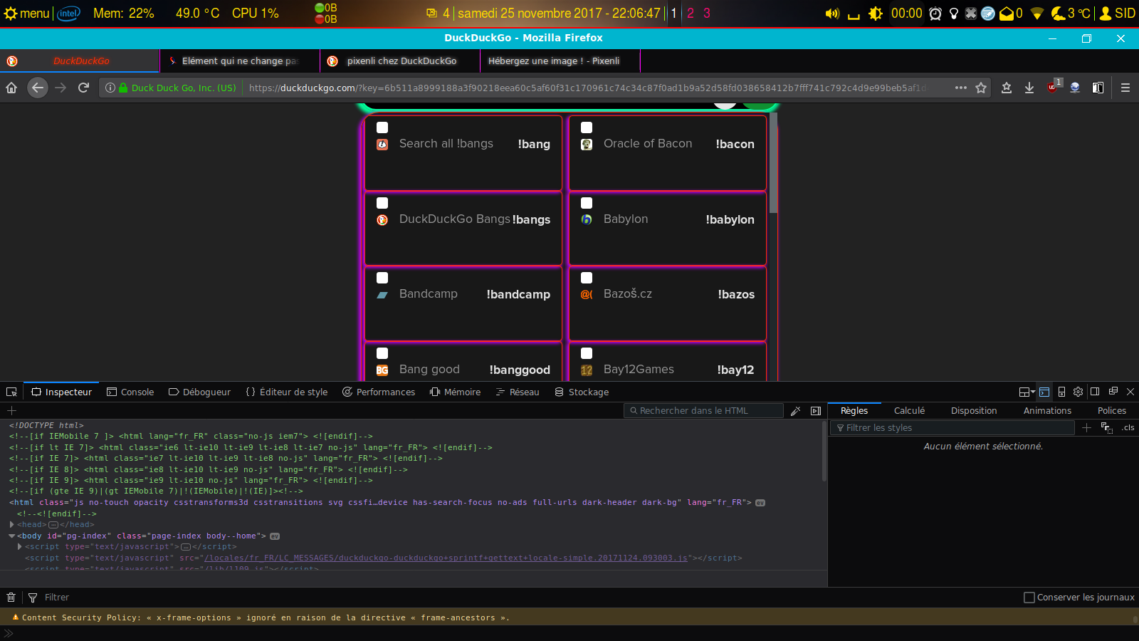

    je me suis lancé dans une grande aventure, je personnalise la page d'accueil de Duckduckgo avec son thème natif ""terminal"".
    90% de mes modifs fonctionnent comme je le souhaite, mais je bute sur deux problèmes récalcitrants..
    le 1er c'est que sur cette page
    https://www.pixenli.com/image/H-PJ24mz
    comme on peut y voir, lorsqu'un élément est sélectionné au survol de la souris le fond devient rouge bordeaux (ça c'est une option modifiée directement dans les paramètres de Duckduckgo) mais lors du déplacement avec la touche Tabulation, j'ai aucun carré qui apparait lorsque je t'atteins un élément, donc je navigue à l'aveugle....
    si quelqu'un connait la cause du problème, j'ai essayé avec la variable Focus, mais je dois mal m'y prendre je suppose....

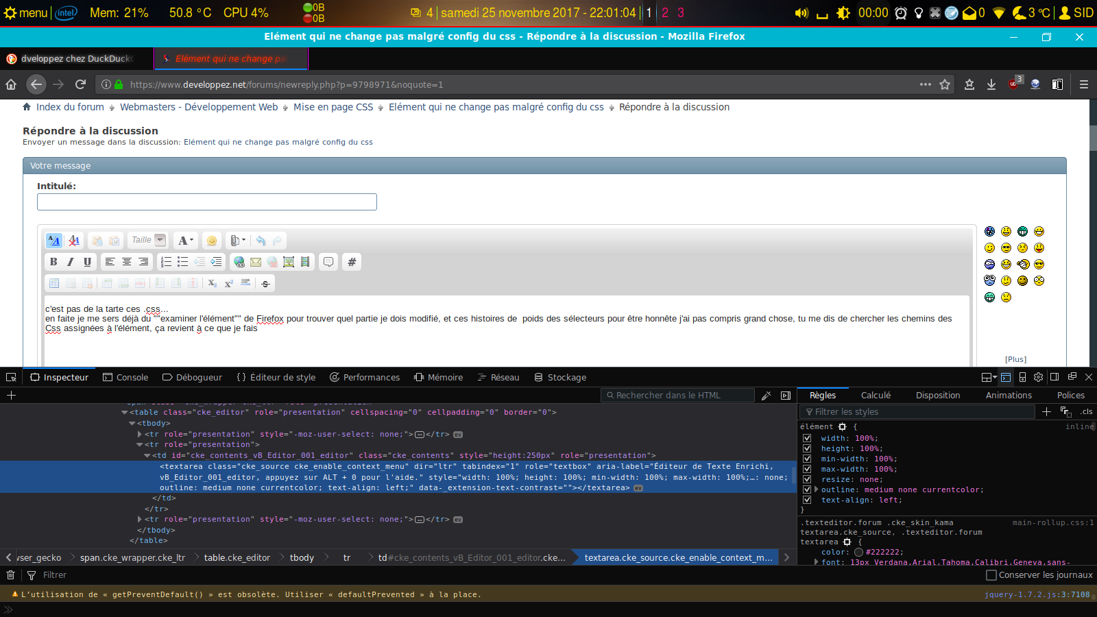

    en faite je me sers déjà du ""examiner l'élément"" de Firefox pour trouver quel partie je dois modifier, et ces histoires de poids des sélecteurs pour être honnête j'ai pas compris grand chose, tu me dis de chercher les chemins des Css assignées à l'élément, ça revient à ce que je fais, on parle bien de ceci
    https://www.pixenli.com/image/NHEm5-dN
    comme je comprends pas tout encore, je vais laisser mon truc comme ça, il peut se passer quoi de mettre trop de !important;.??
    qu'un beau jour, ma personnalisation soit plus reconnue par Firefox, et que le fichier .css soit comme corrompu disons.??
    et pour le problème avec les !bangs de duckduckgo, je crois que ça se modifie pas, quand je fais un clic droit pour examiner l'élément, voilà ce que j'ai
    https://www.pixenli.com/image/4YNF4vuI
    le vide intersidéral....!!!!
