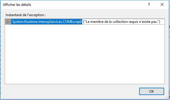

    Bonjour et merci encore pour ton aide,
    J'ai donc suivi tes conseils et à mon avis on est plus très loin d'aboutir.
    Voilà mon code modifié à partir de tes conseils :
    Private Sub Button_Click(sender As System.Object, e As System.EventArgs) Handles Button.Click
            'Les noms des variables sont les mêmes que les noms des signets dans Word
            Dim Nom As String
            Dim Prenom As String
            Dim Adresse As String
            Dim CodePostal As String
            Dim Commune As String
            Nom = DataGridView1("Nom_DGV1", NumLigneDataGridView1).Value
            Prénom = DataGridView1("PrenomNom_DGV1", NumLigneDataGridView1).Value
            Adresse = DataGridView1("Adresse_DGV1", NumLigneDataGridView1).Value
            CodePostal = DataGridView1("CodePostal_DGV1", NumLigneDataGridView1).Value

    J'ai un plantage au niveau de cette ligne :
    Dim arange As Microsoft.Office.Interop.Word.Range = WordDoc.Range(Start:=WordDoc.Bookmarks("Nom").Range.Start,
                                                                                           End:=WordDoc.Bookmarks("Commune").Range.End)
    Nom : Capture d'écran 2017-11-07 09.44.50.png
Affichages : 55
Taille : 20,2 KoNom : Capture d'écran 2017-11-07 13.26.33.png
Affichages : 56
Taille : 7,2 Ko
    Par la suite quand j'ouvre "manuellement" mon document Word je constate que les signets ont bien été remplacés par les données issues de la DataGridView. Donc le transfert est bien fait.
    Quelle erreur ai-je commise dans le code pour générer cette exception ?
    Si par contre je supprime ces 3 lignes, ça fonctionne :
                arange.Expand(Unit:=3)
                arange.HighlightColorIndex = 7

    Tu dois faire tes signets un par un.
