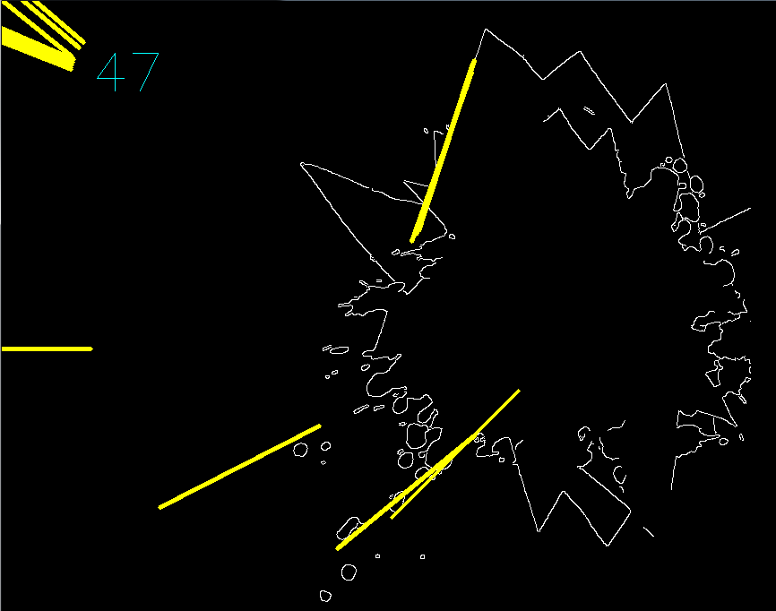

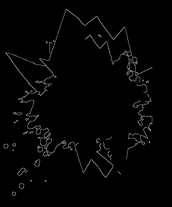

    Je suis actuellement occupé à faire de la détection de lignes dans une vidéo avec Open CV (en JAVA) en utilisant la fonction HoughLines pour détecter les lignes de mon contour.
    Je prétraite ma vidéo avec un filtre canny:
    Nom : canny.png
Affichages : 1141
Taille : 14,4 Ko
    J'aimerai pouvoir détecter uniquement les droites comme sur l'images suivantes(les lignes en rouges sont lignes que j'aimerais pouvoir détecter):

    J'effectue ensuite la détection de ligne
    Imgproc.HoughLines(canny, lines, 1, Math.PI /180, 50);
    Mais voilà ce que j'obtiens comme résultat :
    Nom : Resultat.png
Affichages : 1062
Taille : 18,8 Ko
    Certaines lignes correspondes d'autres pas, ça dépend aussi de l'image de la vidéo. J'ai essayé de jouer sur le treshold mais je n'arrive pas à quelques choses d'optimal.
    Je me suis également servit de la documentation mais je n'ai pas trouvé grand choses pour résoudre mon problème :/
    Auriez quelques conseils à me donner ?
    Merci d'avance

    Perso j'utilise HoughLinesP qui a plus de flexibilité justement pour choisir les lignes que tu veux garder.
    Voici les paramètres que j'avais utilisé (en c++ par contre) pour un détecteur de grille de sudoku après avoir fait un threshold adaptatif (les lignes sont par contre bien plus épaisses):
    vector<Vec4i> lines_i;
    HoughLinesP(image_output, lines_i, 1, CV_PI/180, 128, 80, 4 );

    Salut onilink_ ,
    Merci à toi pour la réponse mais le résultat n'es pas mieux :p
    Par contre je viens de tomber sur opencv-demonstrator-gui je ne savais pas qu'il y avait un outil comme ça :p
    Du coup c'est nettement plus simple de faire des tests que de devoir a chaque recompilé ^^
    Je suis occupé à faire plusieurs test avec pour voir un peu les traitements qui pourront me donner un bon résultat.
    Je reviendrais pour vous dire si j'arrive à quelques choses ^^
