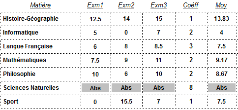

    J'allais achever ce travail, mais j'ai rencontré un problème sérieux au niveau de Lazreport:
    -Dans le formulaire principal, une cellule laissée à blanc veut dire que le candidat
    n'a pas fait l'examen.
    par contre si la cellule contient la valeur zéro(0), le candidat a fait son examen
    théoriquement ça ne doit pas donner le même résultat.
    Mais pratiquement, le mémo de Lazreport ne fait pas la différence entre la valeur
    Null et la valeur zéro ce qui fausse le résultat.
    - un mémo relié à un champ de type n'affiche pas le zéro mais un cell vide.
    - un mémo relié à un champ persistant affiche un zéro si le cell est vide.
    Finalement la distinction entre la valeur '0' et la valeur 'Null' est devenue possible avec
    cet evènement de frReport.
    procedure TF_MAINFORM.frBulletinEleveEnterRect(Memo: TStringList; View: TfrView);
    begin
            View.FillColor:=clWhite;
             if (View .Name = 'Memo13') and (umdt.MDT.Q_NOTE.FieldByName('EXM1_NT').AsString='0') then
              Memo.Text := '0' ;
            if (View .Name = 'Memo13') and (umdt.MDT.Q_NOTE.FieldByName('EXM1_NT').IsNull) then
            begin Memo.Text := 'Abs' ;View.FillColor:=clsilver end;
            if (View .Name = 'Memo14') and (umdt.MDT.Q_NOTE.FieldByName('EXM2_NT').AsString='0') then
            Memo.Text := '0' ;
            if (View .Name = 'Memo14') and (umdt.MDT.Q_NOTE.FieldByName('EXM2_NT').IsNull) then
            begin Memo.Text := 'Abs' ;View.FillColor:=clsilver; end;
            if (View .Name = 'Memo15') and (umdt.MDT.Q_NOTE.FieldByName('EXM3_NT').AsString='0') then
              Memo.Text := '0' ;
            if (View .Name = 'Memo15') and (umdt.MDT.Q_NOTE.FieldByName('EXM3_NT').IsNull) then
            if (View .Name = 'Memo29') and (umdt.MDT.Q_NOTE.FieldByName('MOYENNE').AsString='0') then
            Memo.Text := '0' ;
            if (View .Name = 'Memo29') and (umdt.MDT.Q_NOTE.FieldByName('MOYENNE').IsNull) then
    end;
