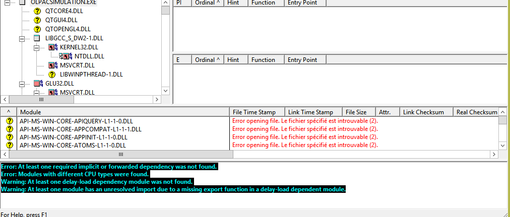

    Voici ce que j'ai , encore et toujours des erreurs
    Nom : log..png
Affichages : 2775
Taille : 22,8 Ko

    Tous les fichiers qu'il ne trouve pas, il faut les mettre à côté de l'exécutable. Aussi, une application QML a aussi besoin d'un dossier platforms (que l'on trouve dans le répertoire d'installation de Qt).
    On peut aussi utiliser l'outil QtDeploy.

    Mais j'ai bien mis Qtcore4.dll ,QtGuid4.dll , QtOpenGl4.dll et libstdc++-6.dl dans le même repertoire que l’exécutable.
    De plus d'ou provient toute ces erreurs qu'il m'affiche ? : Error Opening file . le fichier spécifié est introuvable
    Et pourquoi vous me parlez d'application QML ? En quoi Q Deploy peut me servir pour régler mon problème ?
    Merci pour votre aide

    Lisez la fenêtre à gauche des messages. Cela parle de API-MS-WIN...DLL qui manque.
    Je parle de QML au cas où vous aviez une application QML.
    Pour le QtDeploy (windeployqt de son vrai nom) -> https://doc.qt.io/qt-5/windows-deployment.html
