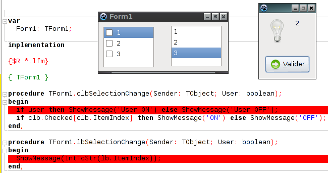

    Citation Envoyé par mm_71 Voir le message
    Non, chaque déplacement dans une liste quelconque y compris avec les flèches du clavier doit activer l’événement. Fais donc un essai avec une app vierge et seulement les listbox,
    On peut difficilement faire plus simple, tout le monde en conviendra : juste une TCheckListBox à laquelle j'ai rajouté 3 items, et un double-clic sur OnSelectionChanged dans l'inspecteur d'objets.
    Nom : clb_kc4.jpg
Affichages : 329
Taille : 57,1 Ko
    Et je ne vois rien s'afficher quand je clique sur les items.
    Voilà...
    Mes 2 cts,
    jp
    --snip--
    Tu as juste perdu de vue le point le plus important : le bug a été corrigé en... 2008 !, largement avant la sortie de la Debian7.
    Lazarus et Fpc sont t-ils opérationnels à 100% dans un environnement virtualisé ?
    Quand il s'agit de XP ça fonctionne...
    Quant à changer d'OS, d'abord "on ne change pas une équipe qui gagne" et ensuite, la machine physique n'étant pas toute jeune, pas sûr que ça le "ferait".
    Par contre, vu à l'envers, cette machine vieille fut un jour neuve, Debian7 venait de sortir, Laz 1.4 tout frais et le bug corrigé en 2008 devait surement être présent.
    EDIT : un dernier mot : j'ai fait exactement le même code que tu proposais hier, avec CheckListBox et ListBox, j'ai rajouté un point d'arrêt à chaque procédure et c'est sans appel : je ne rentre pas dans la proc de la CheckListBox,
    Nom : points_d_arret.png
Affichages : 282
Taille : 30,4 Ko
    Il doit manquer un lien quelque part, mais je ne sais pas où le chercher.
    EDIT2 :
    Le dernier test (après j'en ai marre et j'ai autre chose à faire) :
    si je raccorde l'événement OnSelectionChange de la CheckListBox à celui de la ListBox, même comportement, rien d'affiché en ce qui concerne la CheckListBox, la ListBox fonctionnant normalement ;
    si je raccorde l'événement OnSelectionChange de la ListBox à celui de la CheckListBox, à condition qu'une ligne soit sélectionnée dans la CheckListBox alors les deux ShowMessage s'affichent en cliquant dans la ListBox.
    J'ai bien précisé "à condition qu'une ligne soit sélectionnée dans la CheckListBox" car sinon je me prends une insulte Index Out of Bounds (-1 dans l'étendue 0..2) après le 1er ShowMessage.
    Il doit y avoir un raccord qui n'est pas bien fait dans les internals profond profond des widgetsets.
    Mes 2 cts,
    jp
