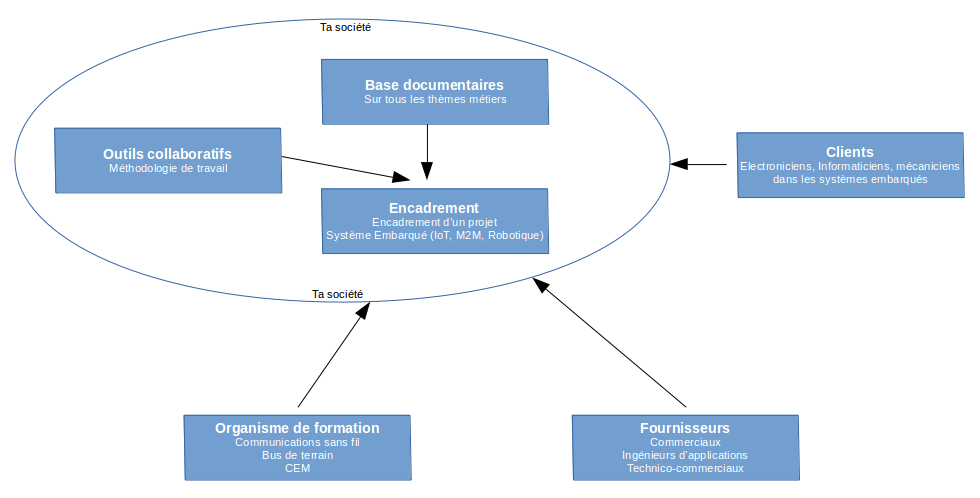

    Excuse moi mais je vais être obligé de reformuler car il y a des choses qui m'échappent dans ta mission.
    L'idée est de produire un cadre qui sera amélioré au fil des projets
    1. - je dois recommander un ensemble d'outils et de méthodes à une communauté composée d'ingénieurs et de développeurs qui vont devoir travailler ensemble sur des projets de systèmes embarqués
    2. - on me demande de mettre à leur disposition une sorte de "boîte à outils" avec des ressources documentaires et des outils (libres et/ou sous licence) afin de faciliter leur coopération, la montée en compétence des débutants et de normaliser les process de travail
    3. - les domaines sont l'ingénierie logicielle, électronique et mécanique majoritairement (quelques exemples: prototypage objets connectés, développement robotique - hardware et software, développement web parfois, projets basés sur machine learning, deep learning ou algorithmie)
    4. - le choix matériel vient parfois des commanditaires quand ils ont un besoin précis mais pas les compétences, parfois des experts qui doivent justement proposer le matériel ou la techno qu'ils estiment être la meilleure solution
    5. - le budget dépend de chaque projet
    6. - je n'ai aujourd'hui aucun poids dans la décision des licences, qui sont souvent imposées par les commanditaires en fonction des licences qu'ils possèdent et peuvent mettre à disposition des experts
    Y'a t-il des méthodes et outils propres à ces sujets ou est-ce selon les compétences / préférences de chacun ? auquel ca, quels méthodes et outils/stacks technique me recommandez-vous ?
    Vous voulez être à ce carrefour ?
    Nom : Capture du 2017-04-13 21-45-58.png
Affichages : 357
Taille : 48,7 Ko
    Autant dans les grandes lignes, je comprends ce que tu écris, autant dès que j'y regarde de prés je ne comprends plus car sa ressemble à faire le boulot de plusieurs sociétés très spécialisées (ce qui est souvent impossible) !?
    Exemple :
    Qui dit encadrer un projet dit répondre a beaucoup de questions. Est ce que vous avez prévu du personnel formé pour encadrer les projets ? Parce que j'imagine que le but n'est pas d’accueillir des candidats et de leurs dire "bon, tout le bazarre est sur la table au fond de la pièce alors démerdez vous.... allez on se revoit à la fin du stage".
    Qui dit base documentaire, dit au préalable une grande maîtrise technique sur un thème où il n'y a ni standard et où c'est la jungle.
    Généralement, former des professionnels ou futurs professionnels c'est le job d'organisme bien spécifique. Vous allez former vos clients en interne ?
    Les fournisseurs possèdent un catalogue de matériels (récents) très impressionnant, ils ont des commerciaux, des technico-commerciaux (pour les questions techniques) mais aussi des Ingénieurs d'applications (pour les questions vraiment pointues). Vous voulez acheter du matériel ?
    C'est un public pro ou amateur qui s'adressera a vous ?

    Je suis surpris qu'on demande a quelqu'un dont la spécialité est les Ressources Humaines, de s'occuper d'un projet aussi technique et qui demande plusieurs compétences poussées. Ou alors ta mission est juste de faire des liens entres différents organismes spécialisés ?
    Ça m'intrigue vraiment tes questions.
    Je vois bien que c'est flou pour toi, je le ressens dans tes écris qui reste tout aussi vague mais pourrais tu faire un synoptique de ta demande ?
    ps : je soupçonne, derrière ce qu'on t'a confié, une tentative de surfer sur la tendance, Maker, Startup, Arduino & Co. Voilà comment ça se passe, une personne ou un groupe de personnes (souvent électronicien/informaticien) valident une idée ou un concepts, dans les nouvelles technologies, à l'aide de cartes électroniques empilables (Arduino par exemple, c'est le plus connu) afin de gagner du temps et surtout de l'argent car ce genre de cartes empilables ne coûtent pas cher. Ensuite, la startup lance un appel a financement participatif sur des plateformes très connues (Crowdfunding). Enfin, si les fonds sont levés, le produit passe en mode production et il faut tout refaire chez un professionnel pour avoir ne serait ce que la certification "CE" car avec des cartes électroniques à empiler c'est pas possible !
    Je pense que l'idée derrière ta demande c'est d'encadrer ce type de public qui est à l'origine amateur (un professionnel ne démarre pas un projet de cette manière). L'idée qu'on te confie est peut être de mettre en place un cadre stimulant pour ce genre de coopération ? Mais si votre public est professionnel ça va être un vrai défi car pour répondre a des pros, il faut être pro soit même et là on parle en plus de plusieurs disciplines
