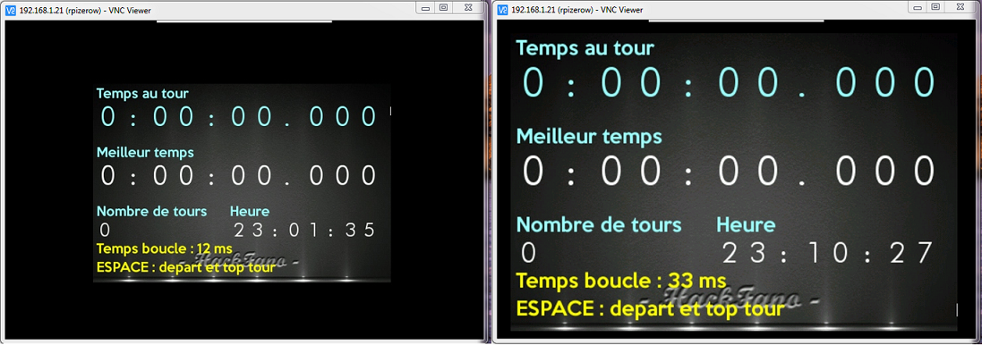

    Le problème s'est posé lors du passage en mode console pour le test ; donc les commandes de la console s'affichent bien sur tout l'écran, mais lorsque je lance mon programme la résolution change et l'écran devient plus petit ... Voici une image de comparaison :
    Nom : Erreur resolution console X.png
Affichages : 178
Taille : 542,5 Ko
    A gauche, l'image de l'écran en mode console, à droite sous Pixel. En mode console, lorsque je lance le programme, c'est bien la résolution de l'écran qui change (la souris ne peut pas sortir de la fenêtre du programme).

    Merci LittleWhite, oui effectivement c'est ce que je me suis demandé un moment.
    Finalement, j'ai mis de côté le développement sous X et me suis concentré sur la partie console.
    Du coup j'ai "résolu" le problème. Il semble bien que la résolution native d'un écran sur la sortie composite n'ai pas d'impact sur la résolution déterminée par la carte graphique ... En gros, la résolution native de l'écran est trop petite pour le driver graphique, et le driver graphique propose plusieurs configurations possibles en fonction des paramètres introduits dans le fichier /boot/config.txt, notamment avec le paramètre 16:9
