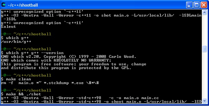

    Voici ma version de gcc :
    Nom : gcc version.jpg
Affichages : 394
Taille : 84,6 Ko
    Avatar de Sve@r

    Citation Envoyé par hbx360 Voir le message
Affichages : 394
Taille : 84,6 Ko
    Que dire ?.......
    Lis-tu ce que tu as écrit et ce que t'affiche ton terminal ? Tu ne tapes pas la bonne option pour demander à ton compilateur d'utiliser le C++11, tu ne demandes pas la version de gcc mais de which. Et tu n'essayes pas l'option que je te propose.
    Tu ne peux pas faire l'économie de comprendre les actions que tu fais ni de comprendre les réponses de ton ordinateur.

    @Bktero : en faite ma version de g++ c'est la version 2.2.
    Si je mets -std=c++98 ça marche car je n'ai pas la version supérieur de g++.
    Il me semblait quand faisant which g++ g++ --version ou bien which gcc gcc --version j'obtiendrai la version de gnu gcc ou g++.

    Tu ne peux pas (bon....c'est techniquement possible mais tellement improbable qu'on dira que c'est impossible) avoir la version 2.2 de gcc... On est en à la version 6.x et les versions 4.x ont déjà au moins 5 ans. D'ailleurs, regarde ce que te retourne ta commande : "GNU Which v2.20". Si tu demandais vraiment la version de gcc, tu verrais ceci :
    $ gcc --version
    gcc (GCC) 5.3.0
    Copyright (C) 2015 Free Software Foundation, Inc.
    This is free software; see the source for copying conditions.  There is NO
    warranty; not even for MERCHANTABILITY or FITNESS FOR A PARTICULAR PURPOSE.
    $ g++ --version
    g++ (GCC) 5.3.0
    A comparer avec :
    which --version
    GNU which v2.21, Copyright (C) 1999 - 2015 Carlo Wood.
    GNU which comes with ABSOLUTELY NO WARRANTY;
    This program is free software; your freedom to use, change
    and distribute this program is protected by the GPL.
    Tu as peut-être mal compris à quoi sert la commande which. Elle permet de localiser une commande, elle ne donne donc qu'un chemin vers le programma dans le système de fichiers et non des détails sur le programme lui. Voir la page de documentation de la commande : http://pwet.fr/man/linux/commandes/which
    Enfin, je le redis et je vais le mettre en gros et en couleur: l'option n'est pas -c++11 mais -std=c++11 !!!
    $ g++ -c main.cpp -Wall -Wextra -std=c++11
    $ g++ -c main.cpp -Wall -Wextra -c++11
    g++: error: unrecognized command line option '-c++11'
