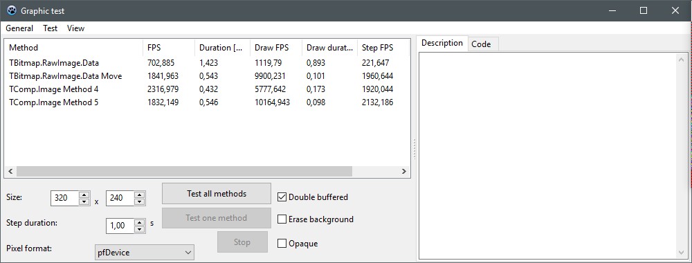

    Oh lala j'ai honte ! J'ai une vieille Radeon 710, et ça donne
    en haut : 22 ms et 45 fps
    en bas : 683 ms et 43 ms, une horreur...
    Citation Envoyé par BeanzMaster Voir le message
    Faudrait tester avec un "TBitmap.RawImage.Data" histoire de voir si il y a une différence.
    Tu n'aurais pas un exemple, stp ?, vu que je n'ai jamais travaillé de cette manière.

    Je suis parti de ton .zip, il a fallu que je rajoute ça dans UMainForm et dans le .lpr : {$IFDEF GRAPHICS32}UGraphics32Method,{$ENDIF} + un clic droit / Supprimer sur la ligne concernée dans Projet / Inspecteur de projet mais bon, on y arrive...
    Ensuite, comme je voulais me concentrer sur les méthodes les plus performantes, j'ai commenté plein de lignes dans procedure TMainForm.RegisterDrawMethods; et il en sort ça, en choisissant pf24bit à l'option PixelFormat tout en bas :
    Nom : 4methodes.png
Affichages : 717
Taille : 40,2 Ko
    Si quelqu'un pouvait m'expliquer l'incohérence (pour moi) de ce 9xxx dans la 3e ligne de la 3e colonne, parce que je ne me l'explique pas...
    Si ce n'était ce point, la Method 4 du TComp.Image remporterait le pompon, mais là, je reste perplexe (et je ne suis pas du tout spécialiste des FPS et autres benchmarcks...)
    Pi d'abord, qu'est-ce que ça signifie exactement, "Draw FPS" ?
    Merci,
    Mes 2 cts,
    jp
    Merci,
    Bon alors je t'explique le Draw FPS c'est le temps moyen que met la procedure DrawFrame pour copier les données du FastBitmap vers le TImage donc 1 seule image, le FPS la 1ere colonne c'est l'estimation de la totalité de l'animation.
    Il faut surtout garder en tête la 1ere colonne. sur ce j'ai fais les modifs que je parlais dans mon post. A savoir utiliser TCompactImage à la place de TFastBitmap les résultats, sont inégaux des fois c'est le DataRawMove qui l'emporte et parfois la methode 5 pour le "Draw FPS" et "FPS" , mais le plus souvent c'est la methode 5 qui l'emporte (du moins chez moi). Il n'y a pas une grande différence entre les 2. Tout du moins cela depend de comment on assigne les couleurs dans notre buffer. A ce propos j'ai quelques soucis de conversion car :
    - le FastBitmap original code les couleurs en 32bits format RGBA (si je ne me trompe pas) via un LongWord (cardinal) .
    - Le TCompactImage utilise pour assigner les pixels TFPColor qui lui est sur 64bit via Colors[x,y]
    - Le TCompactImage utilise entre 2 une donnée de TCompactColor (record) sur 32bits
    Du coup je me perd dans les conversions de couleur d'un format à l'autre, et je me mélange les pédales avec les déplacements de bits avec ShR et ShL, j'avoue je suis perdu sur ce coup, et l'affichage est incorrect.
    Sinon au regard du FPS Glabal c'est la methode 4 qui l'emporte haut la main ici
    Malgré ça le test reste viable à mon avis, juste ce problemes avec les couleurs, à régler
    voila un screen des resultats et en dessous le zip du projet
    Nom : graphictest3.jpg
Affichages : 617
Taille : 54,6 Ko
    graphictestCompactImage.zip
