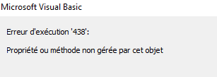

    Je ne parviens pas à utiliser la propriété Resize pour dimensionner ce tableau au nombre d'elements que je souhaite y stocker (mise a jour du tableau)
    J'ai essaye dans le code qui suit
         loTable.Resize loTable.Cells(1, 1)   ' loTable est un tableau a une colonne
    et j'obtiens le message suivant
    Nom : vba-error-msgbox.PNG
Affichages : 6449
Taille : 2,5 Ko
    Alors que la doc indique que ca existe https://msdn.microsoft.com/en-us/lib.../ff838369.aspx

    tu as mal lu "la doc"
    l'argument "Range" utilisé n'est en aucun cas lié au ListObjects
    ton exemple à toi provoque une erreur, car pour faire référence à une cellule (ou tout "Range") du tableau, tu dois fournir à VBA le référentiel spatial :
    - le tableau entier ? C'est à dire le .Range du ListObject
    - la zone de données ? Le DataBodyRange
    - la zone d'en-têtes ? Le HeaderRowRange
    etc...
