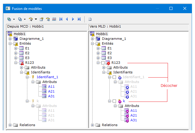

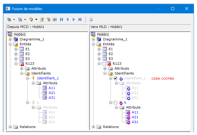

    Quand AMC affiche la fenêtre de fusion, il est manifestement conscient de l’existence de l’identifiant primaire qu’on avait défini (k en l’occurrence), mais il a bien l’intention de créer à nouveau Identifiant_1 en tant qu’identifiant primaire (case cochée dans le volet de droite) :
    Citation Envoyé par Hobbi1
    Pour l'instant, je décoche toutes ces modifications dans la fenêtre "Fusion de modèle".
    Il est un fait que si on décoche la case Identifiant_1, Identifiant_1 ne remplacera pas k en tant qu’identifiant primaire et, comme on le souhaite, k restera bien le seul identifiant.
    Mais ce n'est pas la solution.
    Certes, par défaut PowerAMC devrait ne pas créer l’identifiant Identifiant_1, puisque faisant double emploi avec k dont il sait tout, mais bon, c’est à nous de passer le rasoir d’Ockham...
