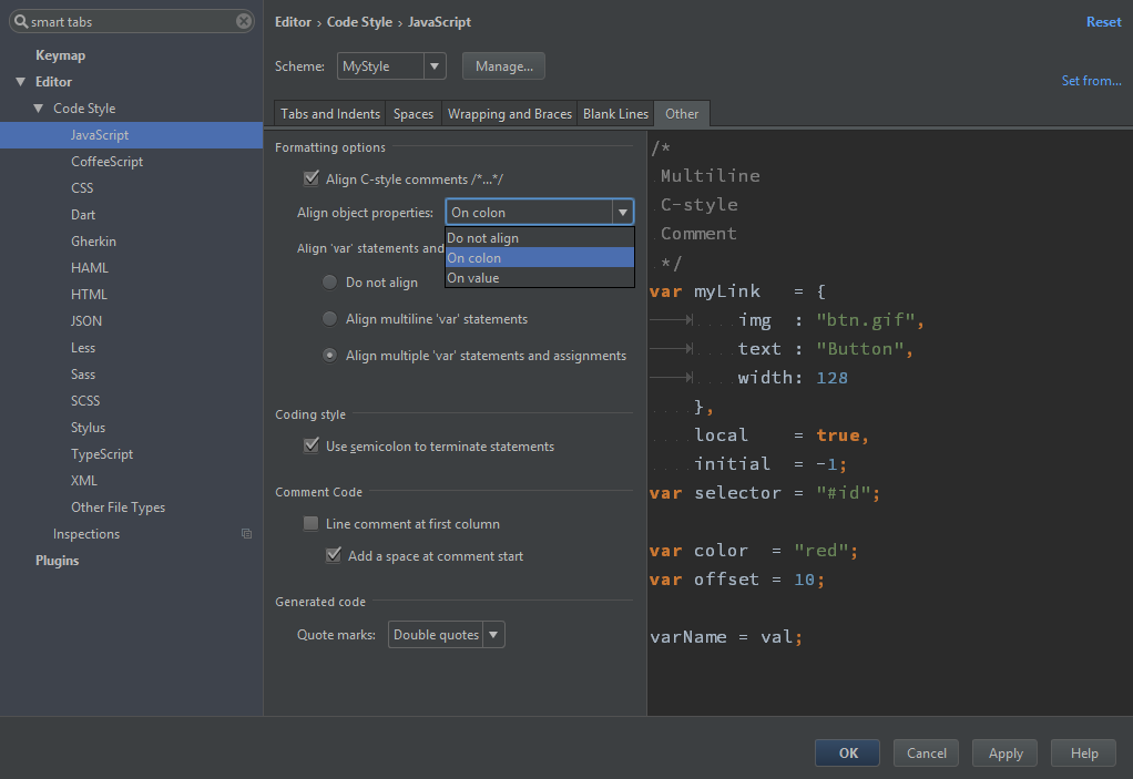

    Tabulations pour indenter, espaces pour aligner, c'est ma paroisse. Ça correspond à l'option "Smart Tabs" dans la plupart des éditeurs. Un argument en faveur des espaces est qu'on a le même résultat visuel chez tout le monde, alors que je plaide justement pour permettre à chacun de lire le code de la façon qui lui plait en configurant sa largeur de tabulation. Ça permet également de mettre fin au second débat chez les whitespaces fans, à savoir combien d'espaces blancs faut-il utiliser par niveau. Le seul fait que ce second débat existe est une preuve qu'il s'agit d'un mauvais choix selon moi.
    Nom : TabsSpacesBoth.png
Affichages : 22923
Taille : 85,8 Ko

    @Zefling: en fait, tous tes problèmes relèvent de l'alignement, pas de l'indentation.
    Les IDE avec l'option Smart Tabs sont assez intelligents pour aligner ces variables comme tu le souhaites. Par exemple, pour Webstorm/PHPStorm, voilà les options possibles:
    Nom : webstorm_2016-09-04_21-33-27.png
