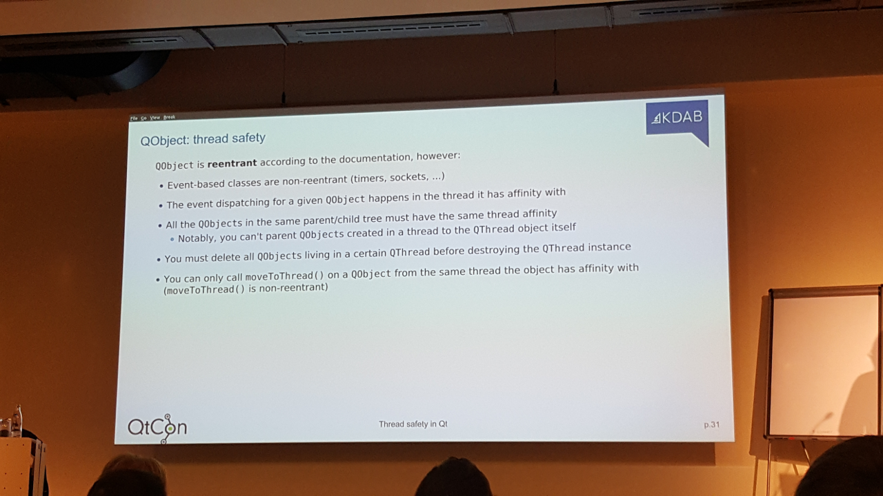

    « Multithreading with Qt », par Giuseppe D'Angelo
    Cette présentation avait pour thème la parallélisation en C++ avec Qt :

    Selon la documentation, QObject est réentrant mais, en pratique, cela est faux.
    Nom : qobject_safety.png
Affichages : 2945
Taille : 996,6 Ko
    Alors, comment communiquer avec un QObject vivant dans une autre fil d’exécution ? Avec les connections multi-thread : QueuedConnection. Cela postera l'événement dans la boucle d’événement du fil d’exécution dans lequel vit le QObject receveur. L’objet receveur doit absolument vivre dans un fil d’exécution possédant une boucle d’événement. Les types passés en argument doivent être enregistrés via qRegisterMetaType.
