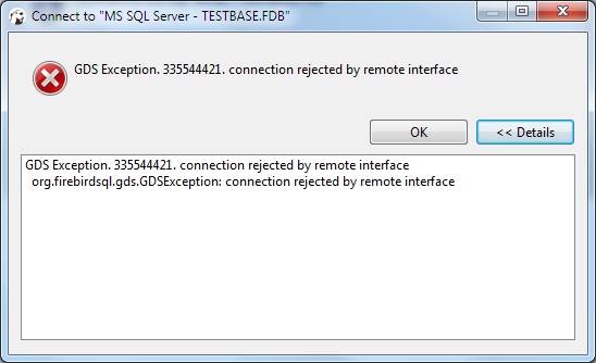

    Lorsque je fais un test de connexion, j'ai l'erreur suivante :
    Nom : test connexion,.jpg
Affichages : 1919
Taille : 47,3 Ko
    Question : est-ce que quelqu'un a déjà utilisé DBeaver avec firebird embedded pour gérer une bdd et pourrait m’aiguiller ?

    Bon, après installation de firebird 3, tout fonctionne bien avec FlameRobin, en revanche, toujours pas de connexion avec DBeaver avec une erreur un peu différente :
    Nom : erreur.jpg
Affichages : 2058
Taille : 44,2 Ko

    Mais quand je regarde l'image du post #6, il y a quelque chose que je ne comprends pas.
    Il est indiqué "connect to MS SQL Server - TestBase.FDB".
    Si tu utilises "FireBird", que vient faire ici "Microsoft SQL Server" ?

    Citation Envoyé par Artemus24 Voir le message
    Salut à tous.
    Je ne connais pas, non plus, Dbeaver.
    Salut Artemus,
    effectivement, très bonne remarque. Dans DBeaver la catégorie Firebird n'existe pas par défaut. Je viens de re-tester l'ensemble en mettant à jour la librairie jaybird 2.2.11 et j'ai donc la catégorie firebird désormais, mais rien n'y fait. Le problème semble être l'URL template qui ressemble à cela chez moi : jdbc:firebirdsql://localhost/{file}. Je me réfère à la doc firebird .
    Ah oui, avant qu'on ne me pose la question, le serveur Firebird est bien démarré sur ma bécane
    Toujours pas de connexion à ma BDD...

    Salut Cpt Anderson.
    Citation Envoyé par Cpt Anderson
    Ça ne serait pas plutôt : "jdbc:firebirdsql:native:127.0.0.1/3050:{database}"
    En lisant la doc, il est dit que l'on peut omettre le port 3050 qui est par défaut.
    En ce qui concerne l'hôte, essayez de mettre "127.0.0.1" à la place de "localhost".
    C'est-à-dire la version embedded.
    Ce ne serait pas plutôt : "jdbc:firebirdsql:embedded:{database}"
    Ce ne sont que des suppositions. A vous de tester toutes ces configurations.
    Salut Cpt Anderson.
    Y'a du mieux, mais c'est pas encore ca : Nom : Sans titre.gif
Affichages : 1962
Taille : 39,7 Ko
    Non, le service Firebird Server
