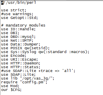

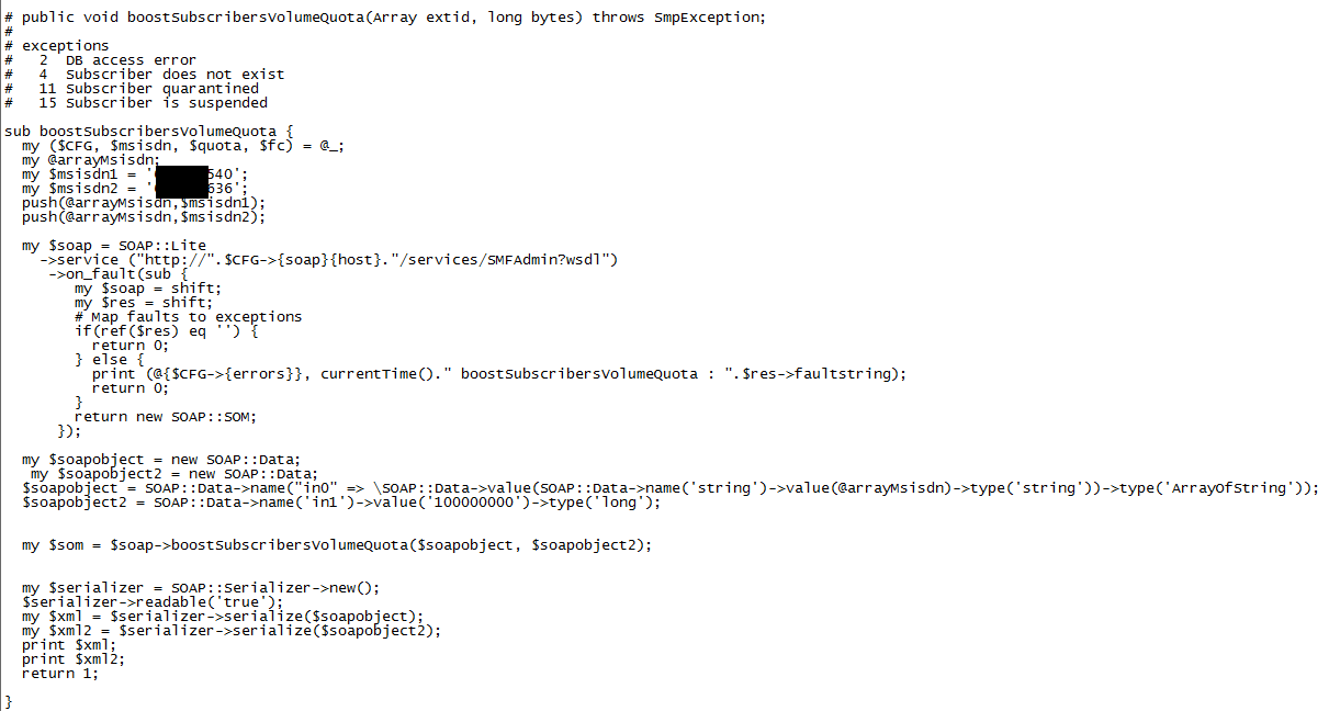

    Voici maintenant l'extrait de mon code Perl :

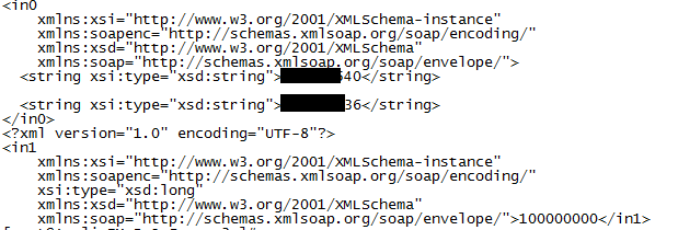

    Enfin, côté Perl j'ai serializé mon contenu pour l'afficher et être sur d'avoir les valeurs dedans et j'ai ceci (elles sont donc bien présentes):
    Nom : code_serialize.png
Affichages : 347
Taille : 17,6 Ko
    Je pense donc avoir un souci avec mon Array of String. Je pense avoir utilisé la bonne méthode pour le définir mais cela ne donne rien.
