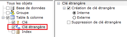

    Concernant les clés étrangères, êtes-vous bien dans cette configuration ?

    Oui, la configuration est identique à celle que vous indiquez.

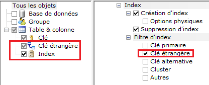

    Et le fitre d'index « Clé étrangère » est bien coché ?
    Mars 2015
    Localisation : Algérie
    Inscription : Mars 2015
    Messages : 25

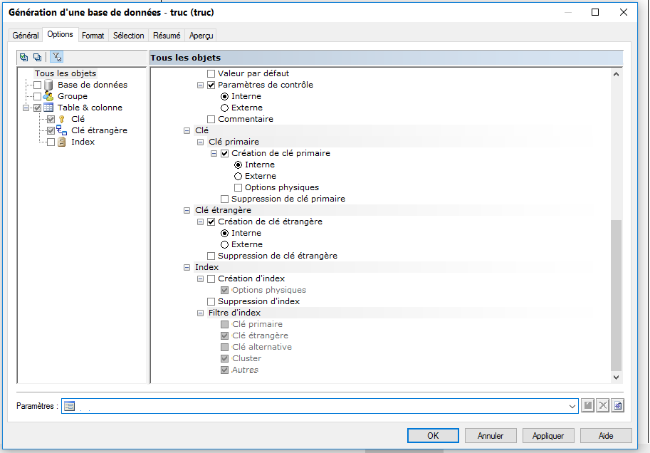

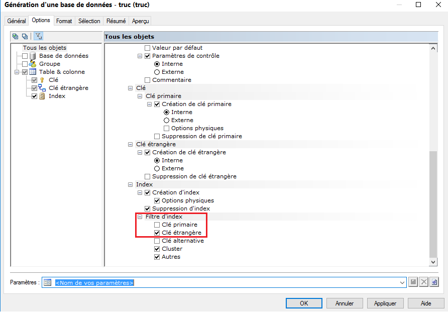

    En effet ce n'était pas coché. Quelle sera la conséquence une fois que je l'aurai coché. J'ai un peu peur de générer à nouveau le MPD je me suis coltiné tout le travail d'actualisation et ça m'a gâché une heure tout à l'heure. Faut dire que ça m'a déjà retardé plus qu'il n'en faut.
    Voici au cas où, l'ensemble de mes options :
    Nom : prop.png
Affichages : 1700
Taille : 27,4 Ko
    Encore merci

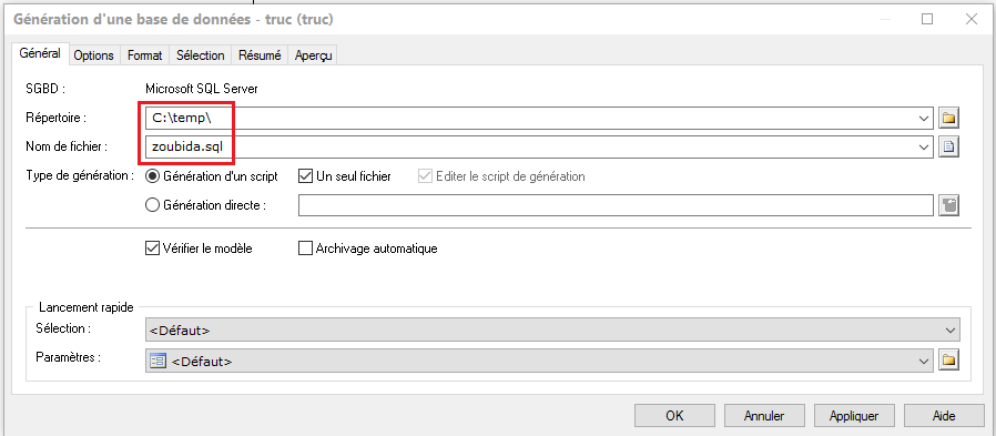

    Pour ne pas ficher la zoubia, faites comme ci-dessous : changez le nom du script à générer, cochez la case filtre et regardez si les instructions CREATE INDEX sont bien présentes dans le nouveau script.

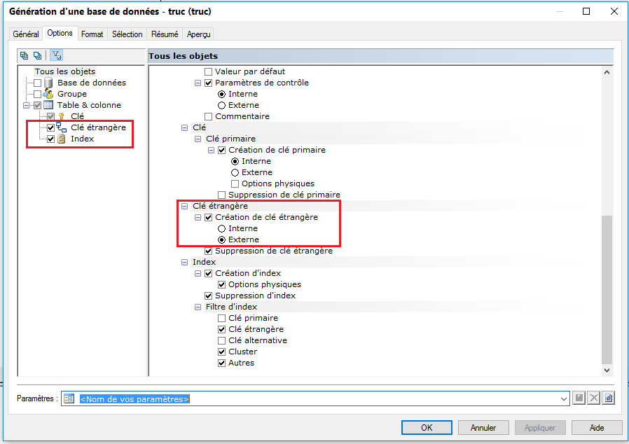

    Pour revenir au sujet,il y a un truc bizarre qui se passe au niveau des options. Je n'arrive pas à avoir et Clé étrangère->Création de clé étrangère et Index->Filtre d'index->Clé étrangère cochés en même temps. L'une décoche forcément l'autre.
    L'autre chose bizarre, est le fait que si la case Index->Filtre d'index->Clé étrangère est cochée, les contraintes ne sont pas générées au niveau SQL.
    Je commence donc à vraiment perdre le fil...
    Je songe vraiment à tout refaire parce que là ça s'apparente de plus en plus à un patchwork et du rafistolage qu'à un vrai travail propre. Le seul truc, c'est que j'ai peur de tout refaire et d'aboutir au même problème.
    Pour l'instant, à chaque fois que j'actualise un de mes schémas, je fais la même chose manuellement pour tout le reste.
    Donc y a-t-il vraiment une solution ou est-ce que le problème vient de moi ?
    Edit : Je profite encore de votre gentillesse et de vos connaissances, vu que je lis souvent vos interventions concernant PowerAMC sur ce forum. Je n'ai toujours pas compris comment ajouter de manière simple la contrainte unique à un champ sans forcément l'indexer ?

    Bonsoir Rastaa_html,
    Citation Envoyé par Rastaa_html
    Si la case Index->Filtre d'index->Clé étrangère est cochée, les contraintes ne sont pas générées au niveau SQL.
    Pour que les contraintes référentielles (clés étrangères) soient générées, il est impératif que la 1re condition soit remplie :
    Clé étrangère est à cocher :
    Et pour que les index dédiés aux clés étrangères soient déclarés (CREATE INDEX), il est impératif que la 2e condition soit remplie elle aussi : « Index » coché ainsi que « Filtre sur clé étrangère » .

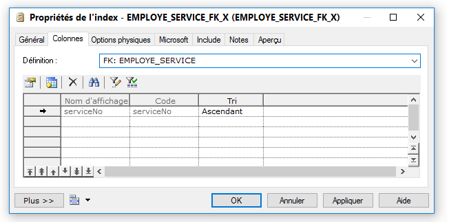

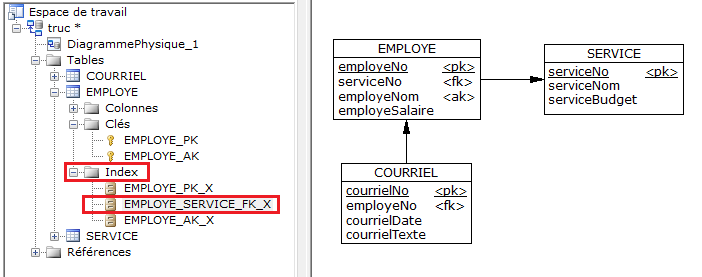

    Maintenant, vos index sont-ils correctement déclarés, à l’instar de l’index EMPLOYE_SERVICE_FK_X ci-dessous ?

    Je suppose que vous avez défini une contrainte unique symbolisée par le mickey <ak>, à l’image de la contrainte EMPLOYE_AK (cf. MPD ci-dessus). Vous pouvez sélectionner l’index EMPLOYE_AK_X associé et le supprimer à l’aide de la touche de fonction « Suppr », mais les conséquences sont imprévisibles car, d’une manière générale, les SGBD garantissent l’unicité des clés non pas par du code, mais par l’affectation sous le capot d’un index de type UNIQUE, y a pas le choix (fainéantise oblige). On voit très bien cela en examinant le contenu du catalogue relationnel du SGBD.
