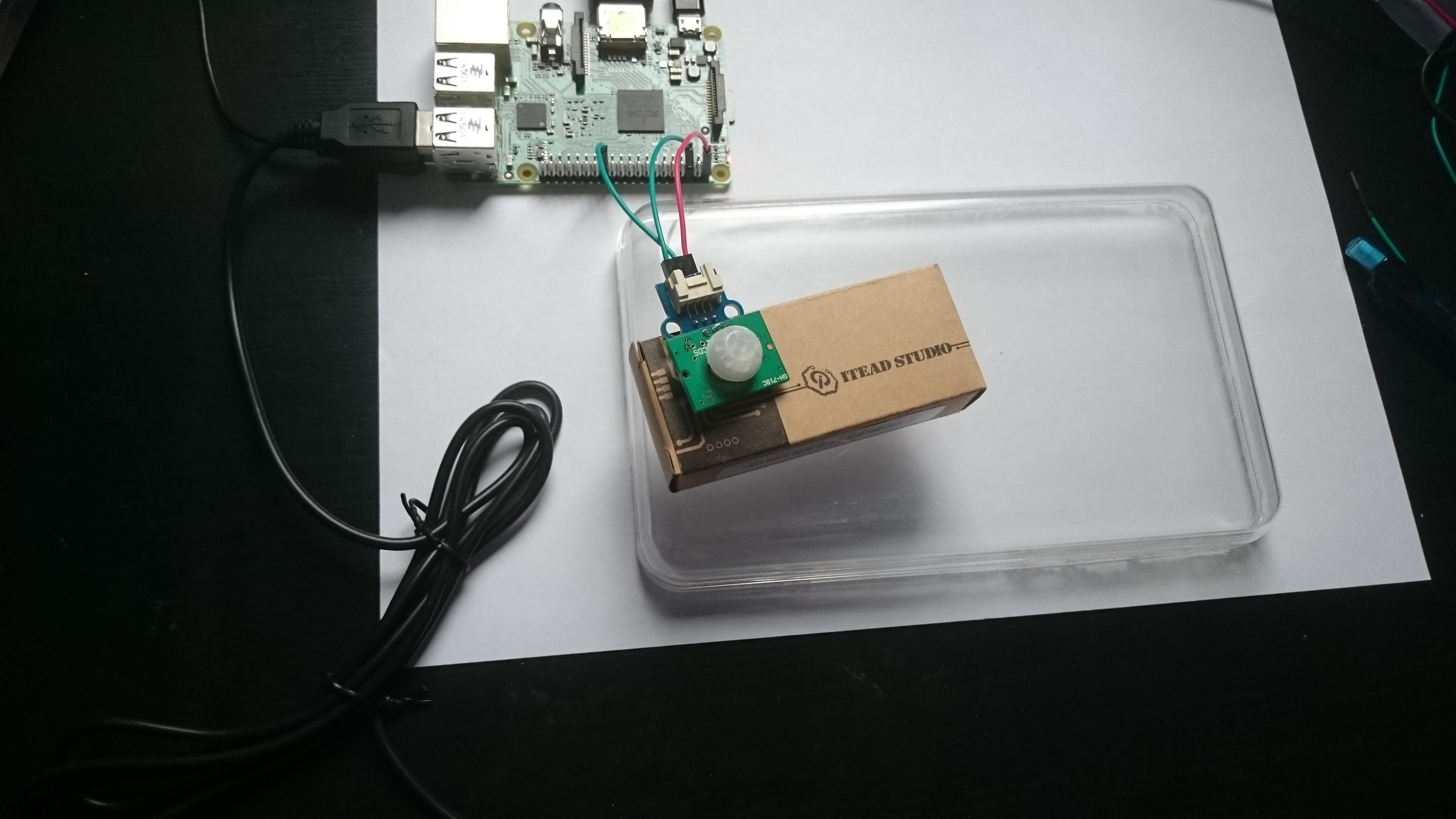

    oui dans le programme j'ai mis les indentations et voici les photos utiles

    Justement, si tu pouvais éditer/modifier ton premier message et ajouter les indentations...
    Ton câblage a l'air bon. C'est bien ce capteur ?
    On peut lire :
    Output signal: 0,3V or 5V (Output high when motion detected)
    Si c'est du 5V en sortie, c'est pas bon pour le Pi
    Tu as des potentiomètres au dos, notamment pour la sensibilité, ils sont sans effets ? Tu as un voltmètre pour mesurer le niveau de tension en sortie de capteur ?

    la capteur n'est pas identique. Je possède ce capteur-ci (PIR): GH-718C
