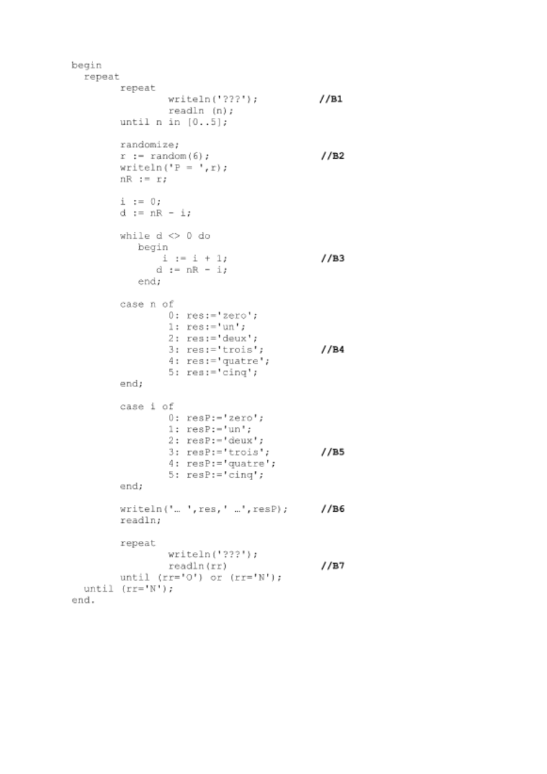

    Je m'entraine pour un examen semaine prochaine. Je n'arrive pas à comprendre le but de ce programme, je comprend les instructions mais je n'arrive pas à voir à quoi cela nous mène, ce que le programme permet et ainsi changer les variables avec des noms significatifs.
    Voici l'exercice en photo ci dessous :
    Le programme suivant, mal commenté et avec un choix de noms de variable hasardeux, vous a été envoyé pour correction. Pour comprendre son fonctionnement, on vous demande de : 1) commenter chacun des blocs d’instructions Bi, i=1..7. 2) expliquer le fonctionnement du programme complet. 3) donner des noms significatifs aux variables et commenter le programme.

    Cet exercice est simple à condition de bien se représenter ce que contiennent les différentes variables utilisées. Comme nous ne donnons jamais les solutions des exercices, mais que nous souhaitons aider ceux qui nous sollicitent, je te propose ceci :
    * revois les instructions et fonctions : readln, random, repeat until... Si une des lignes du programme te pose un problème, on peut t'aider (mais tu dis que tu comprends les instructions...) ;
    * sur une feuille, dessine une "boîte" par variable utilisée (n, i, nR...) et note ce qu'elle contient instruction après instruction : son utilité et par conséquent un nom utile viendront tout seuls...
    * disons pour t'aider un peu plus qu'il s'agit de transformer un nombre saisi et un nombre tiré au hasard en lettres... Les limites sont 0 et 5.
    Tu réfléchis et on en reparle, d'accord ?

    j'ai suivi vos conseils et j'arrive aux conclusions suivantes:
    L'utilisateur entre un nombre n.
    D est la différence entre le nombre tiré aléatoirement etle nombre d'itérations effectué quand D-i =0 alors r=i
    resp correspond donc au nombre tiré aléatoirement soit r sous forme de lettres
    on affiche ensuite la valeur de n entré par l 'utilisateur sous forme de letrre puis celle de i quand d=0 soit celle de r.
    Dans la suite on affiche le resultat pour n et pour i donc pour r. On affiche alors n et r sous forme de lettre avec n et r compris entre 0 et 5 (Vérifiée grace au repeat until n in 0..5et par random6)
    Mais alors à quoi sert le repeat until final avec readln(rr) jusqu'à ce que l'utilisateur entre O ou N (ce qui termine la boucle mais seul rr= 'N 'arrete le programme).

    C'est simple, si tu tapes 'O' tu refais le process et si tu tapes 'N' tu sors du programme. Et si tu tapes n'importe quelle autre touche, tu ne sors pas de l'avant-dernière boucle.

    L'exercice est par conséquent quasi fini . Il reste à donner des noms pertinents aux variables car ils sont peu parlants... On peut imaginer : ChiffreChoisiParLUtilisateur, ChiffreAuHasard...
    Pour ce qui est de la boucle extérieure, la réponse d'Anapurna est la bonne.
