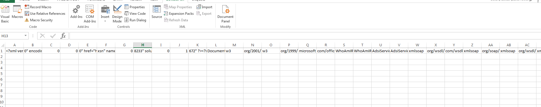

    Salut All ,
    Tout d'abord desole pour le titre un peu fantaisie du sujet mais mon probleme est vraiment etrange
    (Je vous colle le code tout de suite après pour que vous puissiez le voir ) . Apres lancement d une macro , tres simple et qui sert juste a reorganiser mes donnes, sur un premier fichier , excel decide de son propre chef de modifier son comportement ....
    La macro suivante :
    Sub mc()
     For Each c In Worksheets("Sheet1").Range("A1:D3").Cells
     If c.Value <> 0 Then
     c.Value = Replace(c.Value, "><m", ".")
     c.Select
        Selection.TextToColumns Destination:=c, DataType:=xlDelimited, _
            TextQualifier:=xlDoubleQuote, ConsecutiveDelimiter:=True, Tab:=True, _
            Semicolon:=False, Comma:=False, Space:=False, Other:=True, OtherChar _
            :=".", FieldInfo:=Array(Array(1, 2), Array(2, 1)), TrailingMinusNumbers:=True
      End If
      Next
    End Sub
    Permet de passer de la photo 1 a la photo 2.
    Je precise que pour arriver a la photo 1 je copie/colle (manuellement ou par macro ) simplement le contenu d'un fichier texte vers un nouveau classeur excel.
    Donc pour le premier fichier , excel me donne le resultat desire . Mais lorsque je souhaite effectuer un copier/colle avec le contenu du deuxieme fichier j obtiens la photo 3 alors que je devrais obtenir l'equivalent de la photo 1. C'est comme si excel enregistrait quelque part ce que faisait ma macro et decidait de le reproduire tout seul ( et en plus pas proprement )...
    Si quelqu'un sait pourquoi , ou sait comment resoudre le probleme je lui serait tres reconnaissant ... Je suis debutant en VBA mais je commence a me debrouiller et ce genre de comportement m'est completement inconnu .....
    ( en plus , entre la photo 1 et 3 il s agit du contenu du meme fichier pour bien vous montrer la difference qu excel fait tout seul )

    Le truc c est que justement je traits ces " mauvais fichier " en les rendant exploitbale par ce petit bout de code. Ce qui est bizarre c'est qu elle functionne tres bien sur n importe lequel des fichiers bizarre mais il faut a chaque fois que je ferme excel sinon le copier coller plante... C est comme si il realiser la macro ( sans que je ne lui demande ) mais sans pour autant obtenir ce que je desire ....
    Je te donne ici un un bout du fichier " corrompu" avec son affichage initial dans le notepad++ ( je ne me sert de ce dernier que pour visualizer ) j ai remplacer les donnes ( car ce sont des donnes commerciales ) par des ???
    <?xml version="1.0" encoding="UTF-8"?><?mso-infoPathSolution productVersion="11.0.8165" PIVersion="1.0.0.0" href="http://globalvjf/globalpet2003vjfarchive/PE2003VJF/Legacy%20Lux%20PSFs/Forms/GlobalPSFV1A.xsn" name="urn:schemas-microsoft-com:office:infopath:Global-PSF---InfoPath-template:-myXSD-2007-05-25T17-58-20" solutionVersion="1.0.0.1474" ?><?mso-application progid="InfoPath.Document"?><my:myFields xmlns:xsi="http://www.w3.org/2001/XMLSchema-instance" xmlns:xhtml="http://www.w3.org/1999/xhtml" xmlns:dfs="http://schemas.microsoft.com/office/infopath/2003/dataFormSolution" xmlns:s1="http://AdsiServices.WhoAmIRequest" xmlns:s2="http://AdsiServices.WhoAmIResponse" xmlns:ns1="http://AdsiServices.AdsiServicesPersonRequest" xmlns:ns2="http://AdsiServices.AdsiServicesPersonResponse" xmlns:mime="http://schemas.xmlsoap.org/wsdl/mime/" xmlns:tm="http://microsoft.com/wsdl/mime/textMatching/" xmlns:tns="http://AdsiServices_WS/findADPerson" xmlns:soapenc="http://schemas.xmlsoap.org/soap/encoding/" xmlns:soap="http://schemas.xmlsoap.org/wsdl/soap/" xmlns:http="http://schemas.xmlsoap.org/wsdl/http/" xmlns:wsdl="http://schemas.xmlsoap.org/wsdl/" xmlns:b="http://schemas.microsoft.com/BizTalk/2003" xmlns:ns3="http://AdsiServices_WS/getMyAccountInfo" xmlns:my="http://schemas.microsoft.com/office/infopath/2003/myXSD/2007-05-25T17:58:20" xmlns:xd="http://schemas.microsoft.com/office/infopath/2003" xml:lang="en-us"><my:Project_Number>???</my:Project_Number><my:Main_Number>????</my:Main_Number><my:Project_Type>??????????</my:Project_Type><my:Factory_Location>???</my:Factory_Location><my:Project_Description>???????????????</my:Project_Description><my:PSFTitle>??????????????</my:PSFTitle><my:Revision_Entry_Text>Updated shipping infos</my:Revision_Entry_Text><my:Current_Revision><my:Current_Rev>001</my:Current_Rev><my:Current_Rev_Date>2009-02-04</my:Current_Rev_Date><my:Current_Description>Updated shipping infos</my:Current_Description><my:Current_Modified_by>??????</my:Current_Modified_by><my:ShowHideRevisionHistory>0</my:ShowHideRevisionHistory><my:Current_Project_Number>????</my:Current_Project_Number></my:Current_Revision><my:Revision_Control><my:Revisions><my:Rev>000</my:Rev><my:Description>Original Document</my:Description><my:Modified_by>????????</my:Modified_by>
    je precise que la premiere partie du code m est inutile
    et je dois en fait garderles balises .. car c est grace a ces dernieres que j arrive a localizer et ensuite recuperer les donnes que je souhaite ... Pour ce qui provoque l'erreur ... je ne sais pas du tout ... peut etre un mauvais format.. peut etre une conversion de fichiers mal faites ... aucune idee ..
    Mais pour moi mon probleme actuel viendrait plus d excel , de la macro ou du code que du fichier xml lui meme , car comme je l ai dit , un par un , cela fonctionne tres bien
    ( les fichier mauvais s affichent en fait sur une seule ligne ... et c est pas du tout exploitable pour moi au vu de mes methodes de traitements )

    Le resultat souhaite c'est ce que j obtient après le 1 er traitement , cad :
    Nom : Bon.PNG
Affichages : 168
Taille : 50,9 Ko resultats utiles a partir de la cellule AU1
    Une fois sous ce format, le principe c est que je fais des fonctions recherches par rapport au balises , je recupere le contenu de la cellule, je traite pour surpprimer les balises et il ne me reste plus qu q transferer vers une base de donnee. Je dois absolument passer par des fonctions recherches car les balises ne sont pas aux memes endroits dans tous les fichiers

    Mais le je ne t'ai fournis que le debut du fichier , le fichier en entier est bien compose de toutes les balises necessaires ...
    Je vais aller voir l exercice que tu as resolus , cela pourra peut etre m aider ...
    mais la mon probleme n'est pas le XML mais bien que excel copie et colle le contenue correctement avant lancement de la macro . Ensuite je l'arrete , et lorsque je souhaite copier et coller une deuxieme fois , la il transforme tout seul .... Alors qu il s agit d un bête copier/coller qui ne devrait poser aucun soucis ... c est ca que j essayer de decrire dans mon premier post ... Et c est a cause de la macro . Car si je ferme completement excel , que je le re-ouvre et que je copie colle sans avoir d abord lancer de macro , la le copier/coller s'effectue bien .. je demander de l aide pour savoir si ce type de comportement de la part d excel c est du deja vu et si il peut etre corrige
