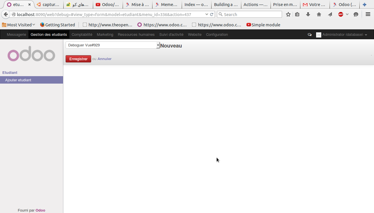

    bonjour tout le monde
    je suis en train de faire un module test, avec un menu principale "gestion des etudiants" et un sous menu non-cliquable "etudiant" et un sous menu cliquable "ajouter etudiant" voila le code :
    <record model="ir.ui.view" id="etudiant_form_view">
    <field name="name">etudiant.form</field>
    <field name="model">etudiant</field>
    <field name="type">form</field>
    <field name="arch" type="xml">

    et voila une capture d'écran de ce que je vois :
    j'aimerais savoir pourquoi la vue n’apparaît pas ??

    Quand on fait des vues, des fois il faut cliquer en dessous du logo "Odoo" en haut à gauche voire se déconnecter et se reloguer pour que les vues se rechargent.

    merci pour ta réponse elaab7, je viens d'essayer ta solution, mais malheureusement ça n'a pas marché .. je crois qu'il manque quelque chose du côté code

    A mon avis, tes champs y sont mais on ne les voit pas. <group></group> fera apparaître le string des fields.
    		        	<group>
    			        	<field name="partner_id"/>
    			            <field name="campaign_id"/>
    			            <field name="segment_id"/>
    			            <field name="date"/>
    			            <field name="etat"/>
    		            </group>
    Et dans ton action essaye d'ajouter view_type
    <field name="view_type">form</field>
    Après je sais pas si tu voulais ouvrir ta fenêtre directement sur un nouveau enregistrement. Si c'est pas le cas il faut que tu ajoute la vue tree:
    				<field name="view_mode">tree,form</field>

    Merci pour la réponse, mais ça n'a pas marché même si j'ai ajouté la balise groupe, et l'attribut view_type form,tree ... le voila le code :

    c'est bon, le problème est résolu, ça était au niveau du fichier python ou je déclarais mes variables nom, prenom, age
