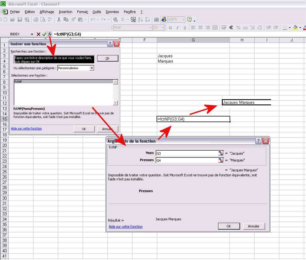

    tiens un peu d'image...
    par contre je sais pas s'il est possible de rajouter un "texte d'aide..."..
    la fonction :
    ' Concaténation de nom
    Function fctNP(Nom As String, Prenom As String) As String
      fctNP = Nom & " " & Prenom
    End Function
    Finalement en cherchant un peu dans l'aide en ligne ... j'ai trouvé comment on applique un commentaire à une fonction ... personalisée...:
    Sub test()
     Application.MacroOptions "fctNP", "Fonction de Nom prénom.."
    End Sub

    Avatar de jmfmarques
    Décembre 2005
    3 784
    Inscription : Décembre 2005
    Messages : 3 784
    Points : 4 674
    4 674
    Encore une fois mille mercis à toi Bbil .
    Mais à ce stade, ne te fatigues pas trop pour moi (je ne possède pas Excel VBA). Ma question était pour l'instant surtout destinée à en découvrir les possibilités. D'autres pourront peut-être en faire leurs choux gras dès maintenant. Moi, je mets tout celà dans une case de ma vieille mémoire (pour le jour où je déciderai de changer de version). Il me suffit pour l'instant de savoir que la possibilité existe... Dès lors que je le sais, en effet, je m'acharne généralement à chercher, trouver, essayer.... Ta réponse était donc essentielle et bienvenue telle qu'elle était. MERCI
