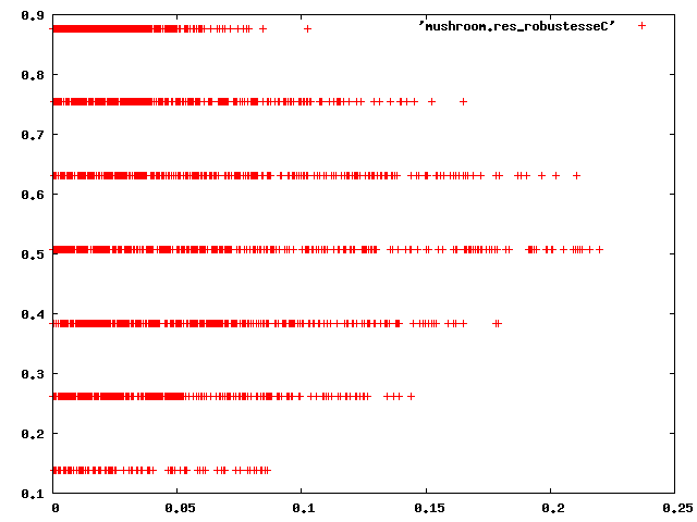

    voilà j'ai des donnees pour lesquelles je voudrai representer une courbe mais je ne sais pas comment faire.
    mes donnees sont comme suit
    pour une mesure donnee disons x (constante) j'ai differentes valeurs d'une autre mesure (y)
    x=0.9
    y=v1
    y=v2
    y=vn
    et je dois faire ça pour differentes valeur constante de x.
    mes questions : comment se fait la representation graphique? est-ce un rapport avec des courbes de niveaux?
    merci - je ne suis pas mathematicienne

    A la lumière des différentes suggestions, on peut certainement commencer par visualiser des données afin de se faire une idée un peu plus concrète de ce que l'on attend.
    1ère idée : une représentation 2D
    Pour un x fixé (disons x1) nous avons plusieurs valeurs de y (y11 .... y1n). Ce qui correspond à des données 2D (x,y) :
    x1 y11
    x1 y12
    x1 y13
    x1 y1n
    Et ensuite pour x2 :
    x2 y21
    x2 y22
    x2 y23
    x2 y2n
    On peut expérimenter ceci directement à la ligne de commande de Gnuplot avec un petit jeu de données factices pour 4 valeurs de x :
    plot "-" with points ls 7
    # x y
    1.5 1
    1.5 2
    1.5 3
    1.5 4
    1.5 5
    2 2
    2 4
    2 6
    2 8
    3 1
    3 3
    3 2
    3 1
    3.5 4.5
    3.5 3.5
    3.5 2.5
    3.5 1.5
    3.5 0.5
    end
    pause -1

    mais quand je fais le test avec dejà deux valeurs de x, gnuplot ne trace rien
    meme si je tape bien les commandes set yrange et set xrange
    j'ai l'impression que les valeurs sont difficiles à representer ou je me trompe? quels devraient etre mes intervalles pour x et y?
    mon fichier en entree

    finalement la representation que j'obtiens
    comment puis-je interpreter cette representation?

    J'ai l'impression que tes valeurs suivent une loi probabiliste. Deux suppositions sur cette loi :
    1. Les faibles valeurs sont plus probables.
    2. La valeur maximal suit une "cloche" où le maximum est 0.22 pour 0.5 et retombe à 0.1 pour 0.9 et 0.1
    Personnellement, je modéliserai bien la valeur maximal théorique par une courbe en cloche : avec ce genre d'outil mathématique :
    http://fr.wikipedia.org/wiki/Loi_normale
    Pour la probabilité, je calculerai bien la valeur moyen pour chaque ligne et avec un peu de chance, on devrait avoir un ratio fixe par rapport au maximum de la ligne.
    L'un des moyens de tester les valeurs calculer et de prendre une autre valeur et de faire les mesures.
