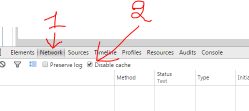

    chez moi avec jboss 7.1.1 ça marche sans redéployer. je travaille sur un projet jsf primefaces ejb ..., lorsque je modifie des lignes dans jsf ou ejb je vois directement le résultat après l'actualisation dans chrome. mais si je crée des nouveaux fichiers, je dois faire full publish pour envoyer les nouveaux fichiers au serveur. N'oublie pas de désactiver le cache dans google chrome.
    Nom : Capture.PNG
Affichages : 245
Taille : 11,7 Ko
    bonne chance
