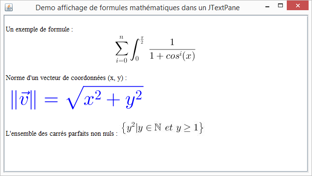

    Bonjour à vous
    Actuellement, je travaille sur une application java qui devrait proposer diverses exercices de mathématiques. Le problème est que dans les exercices de maths il y a beaucoup de caratères spéciaux comme les vecteurs, les intégrales, les symboles mathématiques. L'application devrait afficher les exercices de mathématiques. Maintenant je ne sais pas comment afficher tous ces caractères spéciaux. J'ai utilisé un fichier .txt mais l'affichage des caractères n'était pas correct.
    Je viens donc solliciter votre aide pour pouvoir afficher un exercice de maths dans un jTextArea ou jTextPane ou jEditorPane ou autre chose. Aussi si vous connaissez un format de fichier qui pourrait m'aider à résoudre xa.
    Je croyais utiliser un fichier .docx mais je ne trouve pas encore un code java pour la lecture des .docx dans un jTextArea.
    Merci à vous

    Le problème ce n'est pas trop la lecture du fichier, mais son rendu. Pour un docx, je ne connais pas d'API pour en afficher. On pourrait le faire avec un PDF (il existe différentes API, ou on peut utiliser même un browser web intégré (A base de WebView JavaFX).
    Si les formules sont limitées, on peut utiliser une police qui affiche ces caractères spéciaux (comme une police unicode par exemple), mais si tu as des formules un peu complexe comme :
    Formule mathématique
    ça ne sera pas suffisant (ou tu vas galérer pour un résultat peu satisfaisant visuellement).
    Mais dans un JTextPane on peut combiner du texte et des images, et il existe des bibliothèques java pour générer des images (bmp, svg, etc...) à partir d'une formule LATEX, (ou MATHML, ou autre). Disons que le LATEX est assez pratique pour faire des formules et on trouve facilement des éditeurs interactifs de formules en LATEX en ligne sur le web.
    Pour faire le texte, on utilisera du html, ce qui simplifie le rendu, et permet d'avoir des styles. On peut même afficher le html dans un WebView JavaFX, pour avoir un rendu html/css complet et super soigné.
    Voici un exemple rapide, ci-après, avec du texte en html, à base de JtextPane, JLatexMath, pour faire les formules en LATEX ().
    Pour place une formule, on utilise la balise IMG, et on met la formule latex dans l'attribut src, précédé de latex:.
    Exemple : latex:x^{2} pour x2.
    On peut utiliser des paramètres : on ajoute ? à la fin, et on met les paramètres après, sous forme nom=valeur.
    Les paramètres possibles sont :
    - size : la taille (numérique) (exemple : latex:x^{2}?size=40). Par défaut, c'est 20.
    - color : la couleur (un code RGB hexadécimal, ou un nom de couleur) (exemple : latex:x^{2}?color=FF0000 pour rouge, ou latex:x^{2}?color=red)). Par défaut, c'est black (noir).
    - type : le type de fichier image (une chaine) (exemple : latex:x^{2}?type=jpeg pour du jpeg). Par défaut, c'est png.
    S'il y a plusieurs paramètres, on les sépare avec &. Par exemple : latex:x^{2}?size=40&color=red.
    Il n'y a pas besoin d'encoder les caractères comme une URL classique (il ne faut pas en fait), sauf pour le point d'interrogation, que l'on met sous cette forme :
    \mathord%3F.
    Ne pas oublier d'échapper les \ (les doubler).
    Code java : Sélectionner tout - Visualiser dans une fenêtre à part
    package demolatex;
    import java.awt.Container;
    import java.awt.Toolkit;
    import javax.swing.JFrame;
    import javax.swing.JScrollPane;
    import javax.swing.JTextPane;
    public class Demo {
    		JFrame frame = new JFrame("Demo affichage de formules mathématiques dans un JTextPane");
    		frame.setDefaultCloseOperation(JFrame.EXIT_ON_CLOSE);
    		String text = "<html><body><p>Un exemple de formule : </p>"
    		+ "<center><img src='latex:\\sum_{i=0}^{n} \\int_{0}^{\\frac{\\pi }{2}} \\frac{1}{1+cos^{i}(x)}'></center>"
    		+ "<p>Norme d'un vecteur de coordonnées (x, y)&nbsp;:</p>"
    		+ "<img src='latex:\\left \\| \\vec{v} \\right \\| = \\sqrt{ x^{2} + y^{2}}?size=40&color=blue'>"
    		+ "<p>L'ensemble des carrés parfaits non nuls&nbsp;: <img src='latex:\\left \\{ y^{2} | y\\in \\mathbb{N} \\ et\\  y\\geq 1 \\right \\}?type=jpeg'></p>"
    		+ "</body></html>";
    		frame.setContentPane(createContent(text));
    		frame.setSize(Toolkit.getDefaultToolkit().getScreenSize());
    		frame.setLocationRelativeTo(null);
    		frame.setVisible(true);
    	private static Container createContent(String text) {
    		JTextPane pane = new JTextPane();
    		pane.setContentType("text/html");
    		pane.setText(text);
    		pane.setEditable(false); // pour qu'on ne puisse pas modifier le texte
    		pane.getCaret().setVisible(false); // pour qu'on ne voit pas le curseur
    		return new JScrollPane(pane);

    Salut
    Citation Envoyé par Djenh Voir le message
    j’ai essayé le premier code java. Ça m’a affiché les phrases dans le jTextPane mais les trois formules ne se sont pas affichées. J’ai juste eu les trois phrases.
    As-tu bien mis dans ton classpath, le jar de jlatexmath ? (dans le buildpath dans ton projet si tu utilises un IDE). Par contre, je viens de remarquer que le // du commentaire (// important de conserver ce nom !) dans la classe Handler avait sauté lors de mon copier-coller, probablement à cause de la transformation automatique en URL) : si tu ne les as pas ajouté toi-même (les deux slashes manquants), peut-être le problème vient-il du fait que la classe ne compile même pas. (EDIT : je viens de remettre les // manquants directement dans l'extrait de code dans le message)
    Voici le rendu que tu dois obtenir :
    Nom : Capture.PNG
Affichages : 4066
Taille : 18,4 Ko
